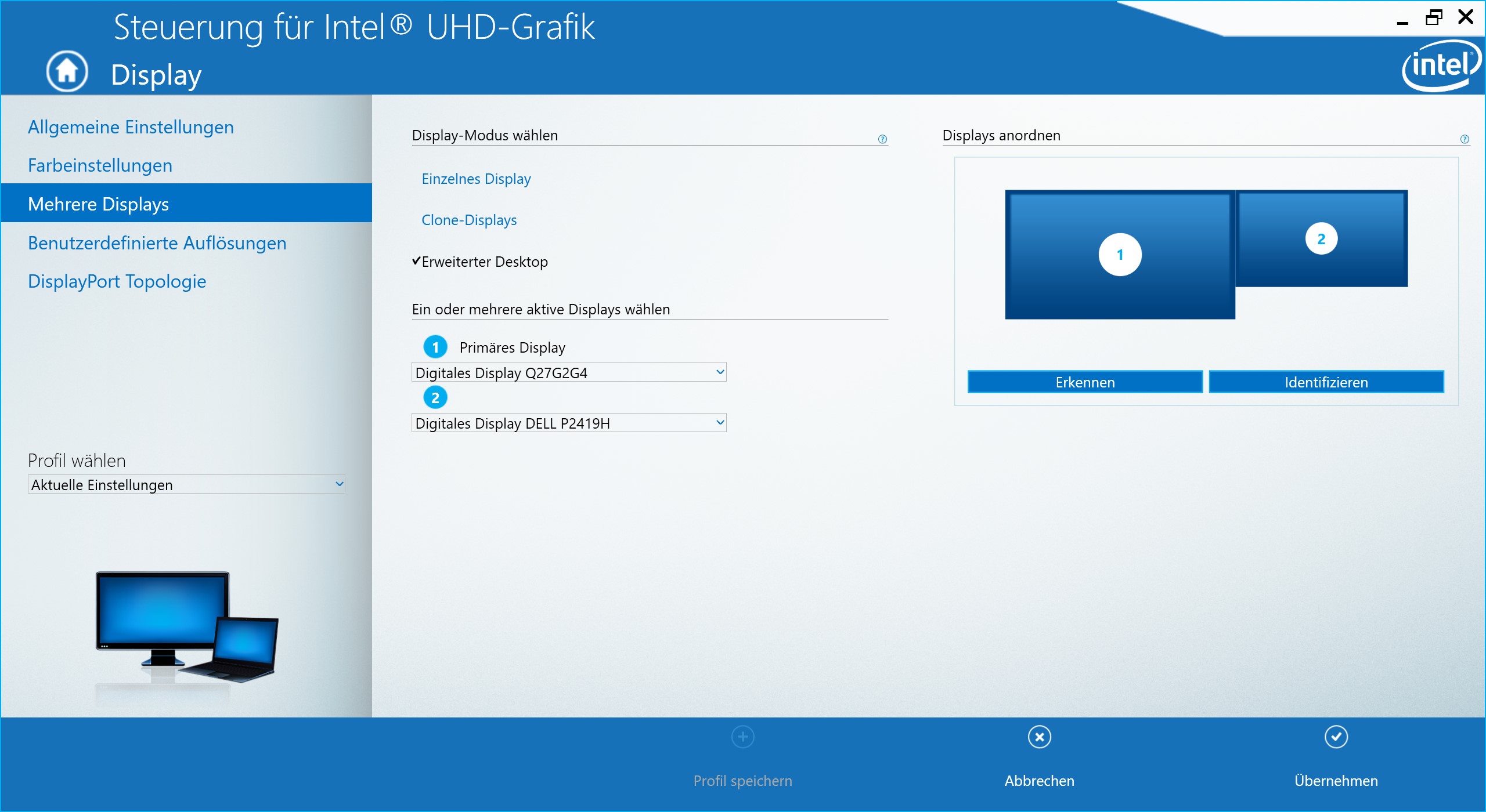

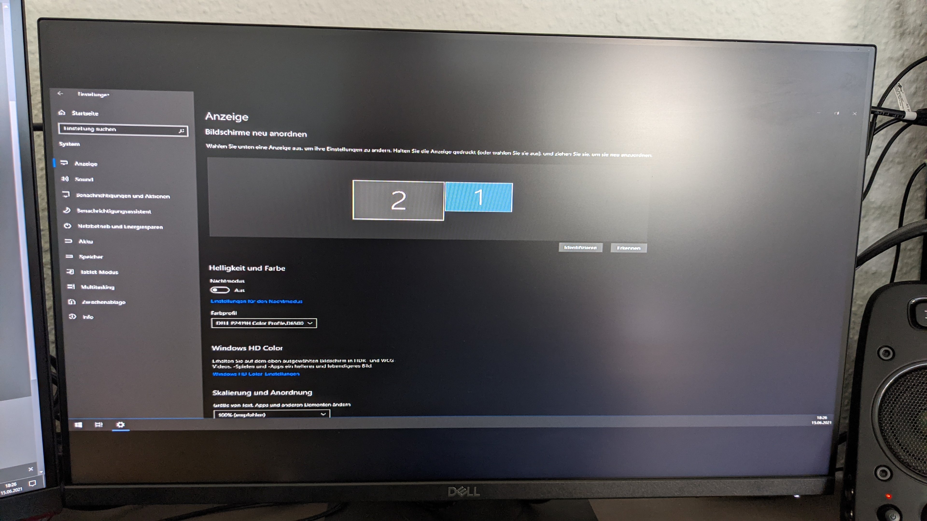

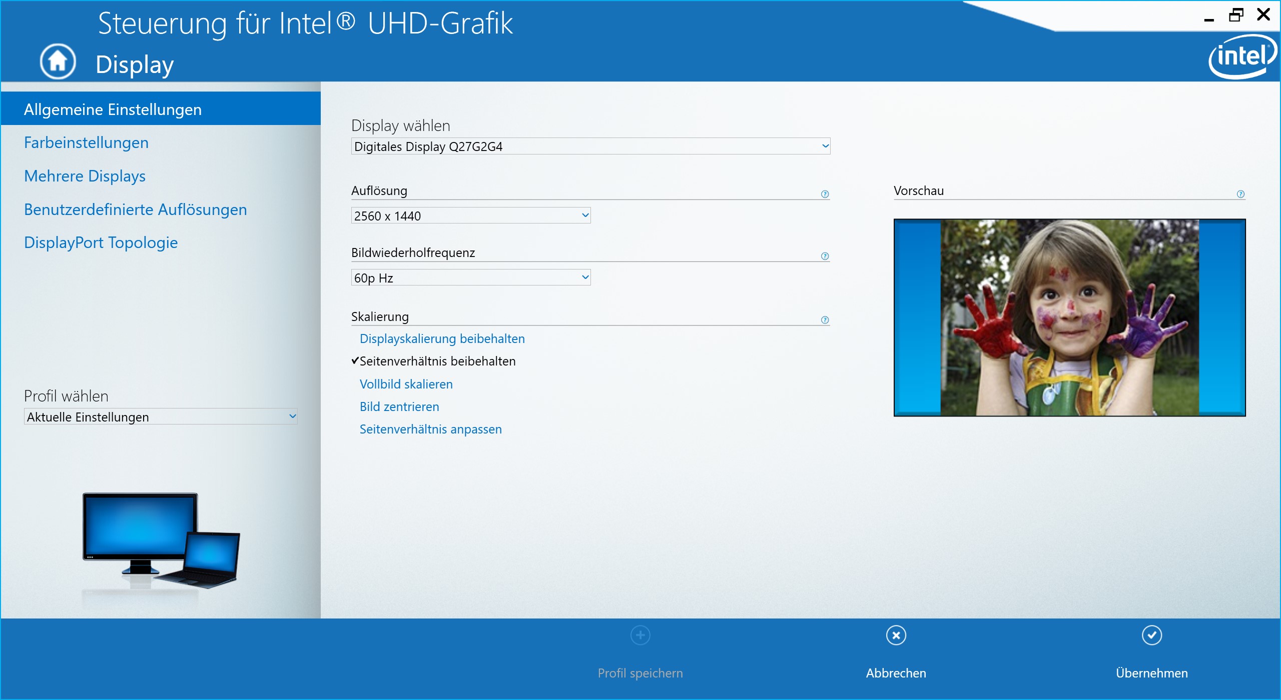

Habe ein Dell Latitude 12 7210 2-in-1 mit einem Dell Dock WD19.
An dem Dock hängt mein Hauptmonitor über HDMI AOC Gaming CQ27G2U ( DisplayPort geht nicht, da belegt durch meinen Festen Gaming PC ) Auflösung 2560 x 1440. Ich habe noch einen 2. Monitor. Einen Dell P2419H. Den habe ich mit dem DP Port auch an meinem Festen PC hängen. Dieser hat aber auch einen HDMI-Anschluss. Die Dockingstation hat leider nur einen HDMI Anschluss. Deswegen habe ich mir dieses Kabel bestellt: https://www.amazon.de/gp/product/B017Q8ZX1O/ref=ppx_yo_dt_b_asin_title_o01_s00?ie=UTF8&psc=1
Ich habe sämtliche Einstellungen durchprobiert aber ich bekomme den2. Monitor nicht mit vernünftiger Auflösung zum Laufen. Ich habe mal ein Bild vom 2. Bildschirm gemacht. Das sieht grausig aus. Wo liegt hier der Fehler? Das Kabel hatte ich auch in Verdacht aber wenn ich den Monitor einzeln betreibe Funzt es mit dem Kabel......

Falsche Dockingstation.
Dein Notebook kann nur DP 1.2 (HBR2 im Manual) und bei der Non-Thunderbolt Dockingstation die du hast wird die Displayport Datenrate nochmal halbiert, weil die andere Hälfte für eine USB 3 Verbindung genutzt wird.
Übrig bleibt nur genügend Bandbreite für etwas über 1xWQHD@60Hz.
Bist du dir sicher?
Aber wieso hat die Dockingstation dann 1x HDMI und 2x DP Anschlüsse?
maxjdck schrieb:
Bist du dir sicher?
Äußerst sicher.
Weil die neuesten Intel Notebooks und AMD Notebooks DP 1.4 (HBR3) können, und somit schonmal das doppelte geht (mit Kompression ginge evtl nochmal mehr, das bewirbt Dell aber nirgendwo).
Auch kannst du 2xFHD oder 1xFHD + 2x720p nutzen wie im Manual beschrieben:
https://dl.dell.com/topicspdf/dell-wd19-130w-dock_users-guide_en-us.pdf
Die rechte Hälfte der Dockingstation ist außerdem identisch, nur das linke Stück unterscheidet sich je nach Workstation, Thunderbolt oder Non-Thunderbolt Variante. Und die Thunderbolt-Variante kann exakt alles was deine kann nur eben deutlich mehr mit Thunderbolt-Notebooks. Deshalb habe ich 2 davon um unterschiedliche 3-Monitor Setups damit zu betreiben.
Hier auch der offizielle Guide zur Auswahl der richtigen Dockingstation (Das S am Ende kann man sich wegdenken, bis auf fehlende Audio-Anschlüsse scheinen die identisch zu sein):
https://www.delltechnologies.com/as...es/dell_commercial_docking_help_me_choose.pdf
