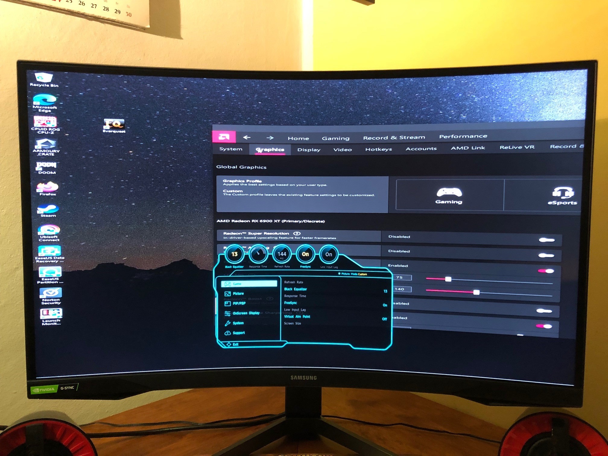

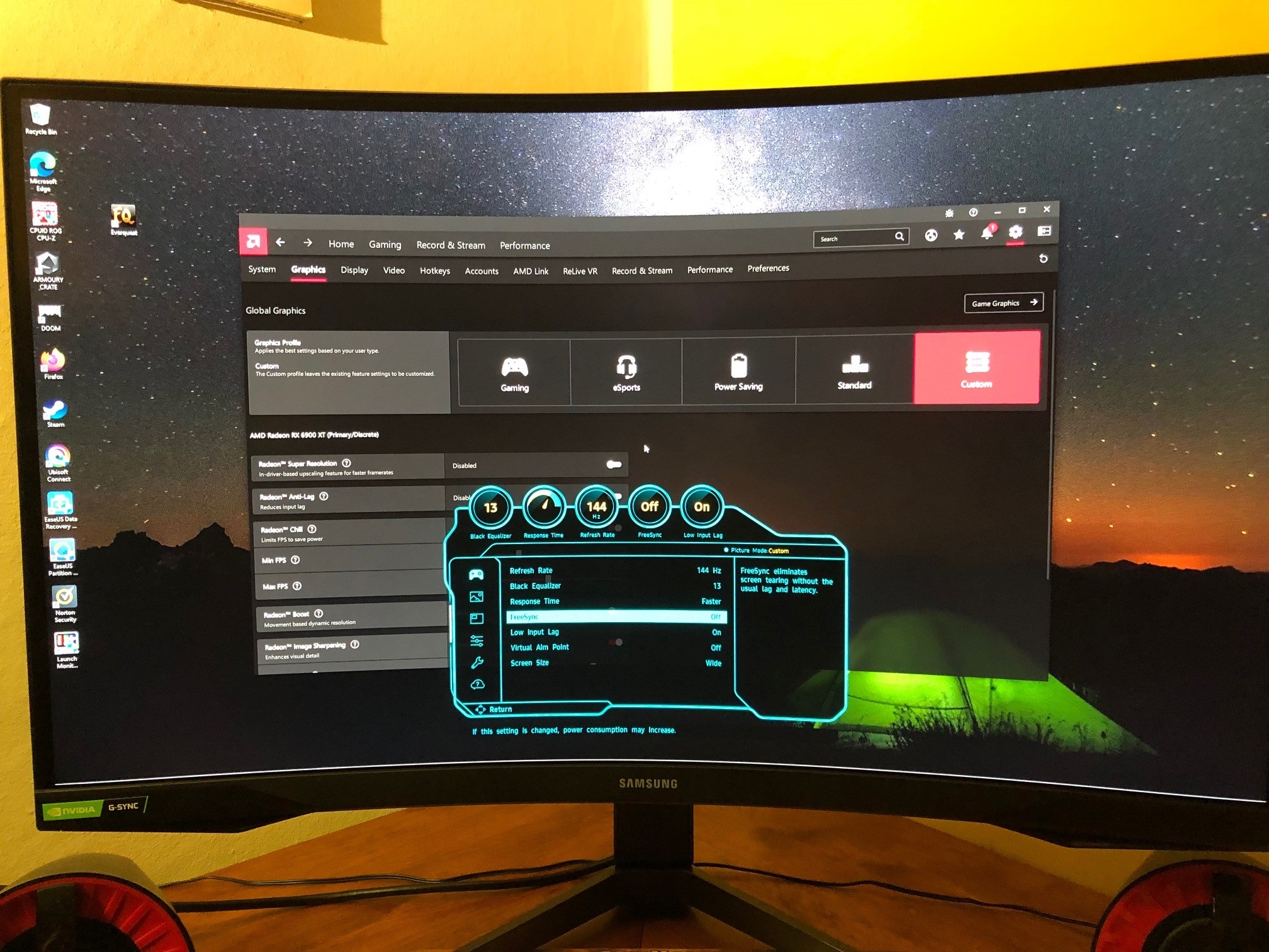

Alles funktioniert super, bis ich Freesync oder 240Hz aktiviere. Dann ändert sich die Auflösung auf 5120x1440. Allerdings sieht man dann nur die linke Hälfte davon, die rechte ist eben nicht sichtbar.
Laut Win10 ist die Auflösung aber immer noch 2560x1440. Wenn ich Freesync ausschalte wird die Auflösung wieder normal.
Der PC ist eine Woche alt, am Anfang hat Freesync auch funktioniert (und 240 Hz auch). Dann habe ich die 2. SSD nvme bekommen und dafür musste die GraKa raus. Nach dem Zusammenbauen und Einschalten war es auf einmal wie oben beschrieben.
Das komische ist, zwischen hat Freesync auf einmal wieder funktioniert. Aber ich habe mich zu früh gefreut, am nächsten Tag ging es wieder nicht.
Ich habe 2 Bilder angehängt, einmal mit und einmal ohne Freesync. Bei 'mit Freesync' sieht man wie das Bild ausgedehnt ist, wird ja 2x so breit.

Du hast vermutlich eine Ur-Firmware drauf, da war das mal so, installier einfach die neuste Firmware, dann sollte das weg sein. Deine Firmware siehst du unter dem Reiter Support. Laut Samsung Support Seite ist 1014.1 die aktuelle. Einfach auf nen USB Stick packen und über den Support USB Port auf der Rückseite einspielen.
So alt war die Firmware nicht, 1013.8 war drauf. Habe es aktualisiert und konnte danach Freesync aktivieren ohne Probleme! Ich hoffe das war die Ursache, obwohl ich auch ein neues Kabel brauche. Das was Samsung mitliefert ist schon sehr kurz
