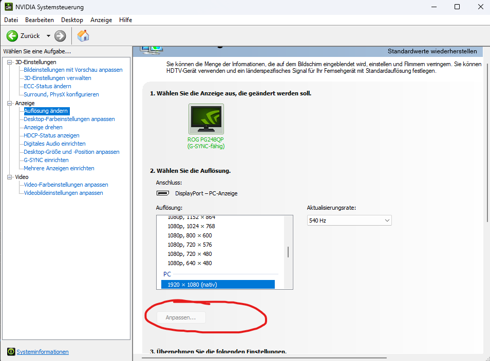

Hallo ich hab folgendes Problem:

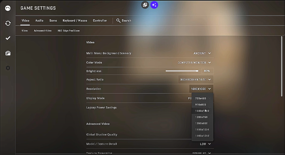

ich würde gerne die Auflösung 1000x1000 hinzufügen, da ich gerne CS2 mit 16:10 und 1000x1000 spielen würde.
Leider ist der anpassen Button ausgegraut und lässt sich nicht anklicken.
irgendwelche vorschläge oder Ideen, wie ich das umgehen kann?

@Sahit Die 1000x1000 wählst du in CS2 unter der kategorie 16:10 aus
In cs gibt es :
16:9
16:10
4:3
Und unter den 16:10 findest du die 1000x1000, wenn man sie hinzufügen kann.

Hast natürlich recht, aber CS spielen viele auf 16:10 Monitoren in 1000x1000 Auflösung -> stretched.
Sieht aus wie Grütze, aber so machens die "pros" ^^
Die Auflösung muss im NV Center erst hinzugefügt werden und umgeschaltet werden, dann ist sie im CS auch verfügbar wenn ich mich richtig erinnere.

Ist bei mir auch ausgegraut, sobald ich was in der Aktualisierungsrate daneben umstelle - stell das mal von 540?! Hz runter auf was "normales" ^^
Um mal wieder Ruhe reinzubringen, bitte nochmal zurück zu meinem ersten Post gehen und den Link anschauen. Eventuell findest du dort die Lösung...
Reaktionen: Markchen, gaym0r und just_f
Egal welche Hz, funktioniert nicht

Und DSR ? bin ich blöd oder ist das hier nicht:
Klick mal Wiederherstellen, dann ist alles wieder im Originalzustand - falls schon viel verstellt hast.

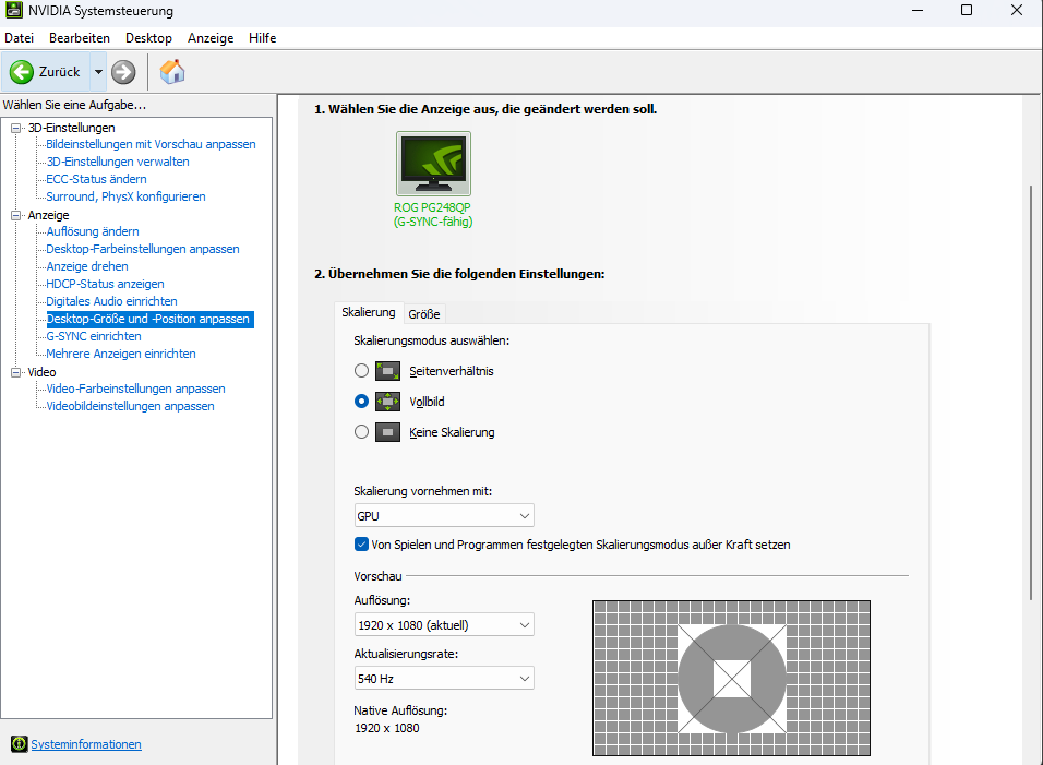

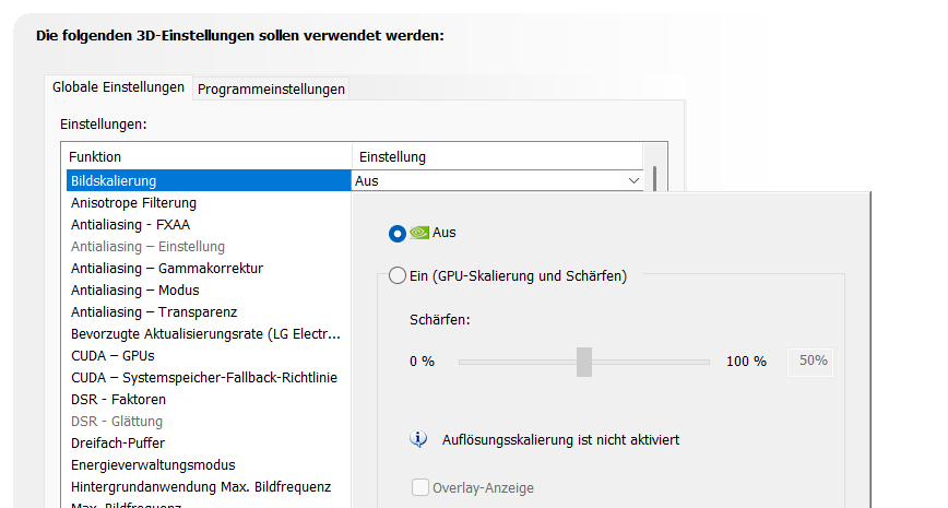

Hast du vielleicht Bildskalierung eingestellt? Dann geht es nicht ....
