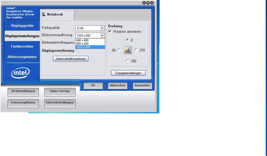

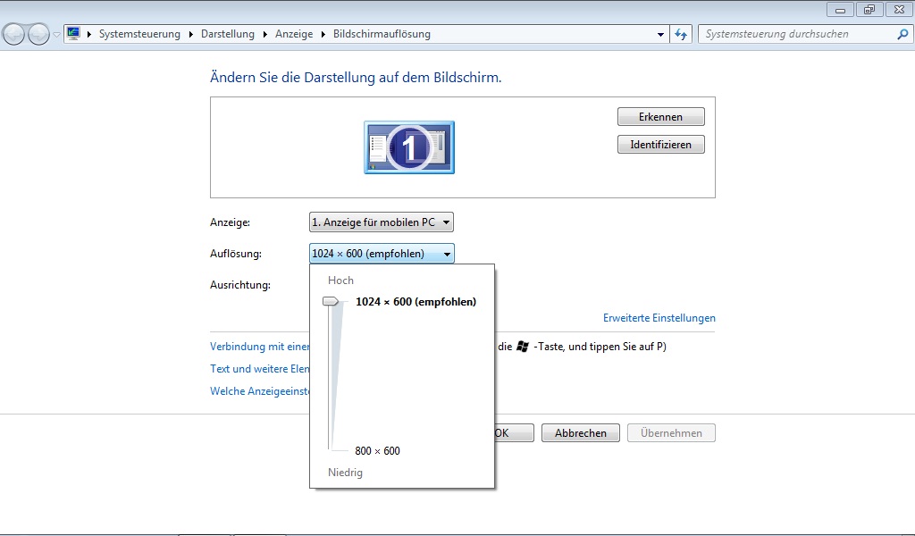

Hier mal zwei Screenshots. Helfen die weiter?

Im ersten Fenster (Bildschirmauflösung) - klicke auf Erweiterte Einstellungen - dann auf den Monitor Tab wechseln und dort den Hacken bei "Modi ausblenden, die von diesem Monitor nicht angezeigt werden können" abwählen.
Dann kannst du noch einmal probieren ob du eine höhere Auflösung einstellen kannst.
Ja, Startleiste ist ausgeblendet. So hatte man es mir heute auch gesagt, für eine höhere Auflösung hätten sie ein Notebook kaufen müssen...
