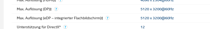

was kommt denn bei dir raus, wenn die die gewünschten
Pixelzahlen horizontal einfach mal addierst und mit 5120 vergleichst?
Pivot ignoriere ich mal
