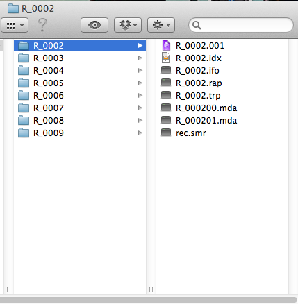

ich habe eine Problem und zwar möchte ich gerne von meinem Comag Receiver (an den ich eine Festplatte angeschlossen habe) meine Aufnahmen auf mein Macbook übertragen. Nun hab ich sie übertragen, aber das sind keine Dateiendungen wie .avi oder .m4v. Nun hab ich keine Ahnung was ich mit diesen Dateien Anfangen soll.
Würde mich freuen wenn ihr mir weiterhelfen könntet.
Im Anhang sehr ihr wie der Ordner der aufgenommenen Datei aussieht.

jeder hersteller kocht sein eigenes Süppchen mit den Formaten
wenn du aufgenommene Filme auf den PC haben willst hole dir eine Dreambox oder eine DVB Karte für den PC
Also .trp scheint ein Transportstream zu sein.
Den musst du wohl erst demuxen, falls du die Aufnahme bearbeiten/schneiden willst.
Wenn du die Aufnahme nur anschauen willst, sollte es aber auch so funktionieren.
Hast du es mal mit den VLC-Player getestet?
Ansonsten einfach ein paar Freeware-Media Player ausprobieren.
Versuch einfach mal die Endung in .avi oder so zu ändern,bei mir klappt das mit einem Samsung TV und .srf Dateien.

Diese .trp (oft auch .ts oder oder oder, siehe @derChemnitzer) sind (soweit ich das richtig verstanden habe) in der Regel MPEG2 Transport-Streams, die auch noch oft nach Erreichen einer gewissen Dateigröße (häufig 2 oder 4 GB) einfach gesplittet werden.
[OT]
Diese sollte man für eine korrekte Weiterverarbeitung erst einmal zusammenfügen (unter Windows z.B. per "copy /b *.trp alle.trp", für Linuxer (wie mich 8-) z.B. "cat *.trp <alle.trp", Mac - k.A.) - wenn der Receiver diese aufspaltet (hier belanglos, da nur eine Datei vorhanden).
[/OT]
Dann kommt der Schritt @kartoffelkopp:
Den Stream auspacken, denn so können nur wenige Player etwas damit anfangen.
Ich erledige das bei HD-Material mit tsMuxeR und der dazu gehörigen GUI, die es für Windows, Linux und Mac gibt; SD-Material wird bei mir "ganz klassisch" mit ProjectX (z.B. hier erhältlich, dank Java plattformunabhängig) demuxed.
Info: Bei HD-"Plus"-Material weiß ich nicht bescheid; dieses könnte bezüglich des demuxing-Vorgangs problematisch sein.
Vielleicht können "betroffene" dazu noch ein paar Zeilen beitragen.
Es kommt hier also stark auf den aufgenommenen Sender drauf an.
Die dadurch erhaltenen Elementarstreams kannst du dann z.B. bei Bedarf mehr oder weniger gut schneiden/anpassen (in der Gesamtheit ein komplexes Thema) und in weit verbreitete Container (wie z.B. .mkv per mkvtoolnix) verpacken.

Ich weiß jetzt immernoch nicht wie ich die aufgenommenen Filme am PC ansehen und schneiden kann? mit dem VLC funktioniert ist nicht
Probier bei SDTV einfach ProjectX und bei HDTV würde ich es sein lassen, ist einfach ziemlich aufwändig und kompliziert.

Kurz gesagt:
Wenn kein Player mit deinen Transportstreams zurechtkommt, dann ist der erste Schritt auf alle Fälle das Entpacken (ProjectX / tsMuxeR).
Willst du das Zeug nur anschauen, dann probiere das anschließend.
Geht auch das nicht (oder möchtest du nicht Stunden mit der Suche nach kompatiblen Playern verbringen), verpacke die Elementarstreams (Audio [z.B. .ac3] + Video [.mpv / .264]) in einen (SD) MPEG2, (HD) MPEG4- oder MKV-Container (mkvtoolnix -> mkvmerge).

Und mit umbenennen von R0002.trp in R0002.avi hast du es auch probiert? (damit es der VLC Player zumindest abspielen kann)
