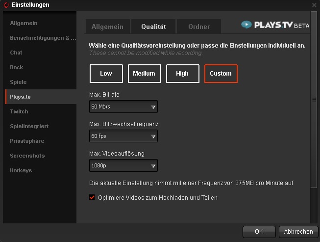

Was später (wenn ich nicht falsch liege) Plays TV wurde.?
http://plays.tv/

Danke für eure Antworten und Tipps! Werde mir davon ein paar mal anschauen. Den Raptr habe ich schon probiert, aber der geht gar nicht - die Videos hängen fast nonstop. Habe es auch mit PlayTV (ohne Raptr) versucht, das gleiche Ergebnis.
