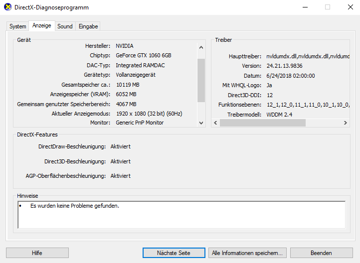

Ich habe jetzt mal dxdiag geöffnet aber auch dort zeigt er mir keine fehler für die graka an. Kann man die graka somit ausschließen ?
Nein nicht mal ansatzweise. Wie gesagt: Erstmal Kabel wechseln und anderer Port. Dann können wir weiter reden.

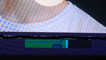

Beispiel
War ein ganz häufiger Fehler bei der 280x Reihe und man kann ihn ja anscheinend auch sehen.
Meine eigenen Screenshots mit Artefakten hab ich alle gelöscht mittlerweile.
