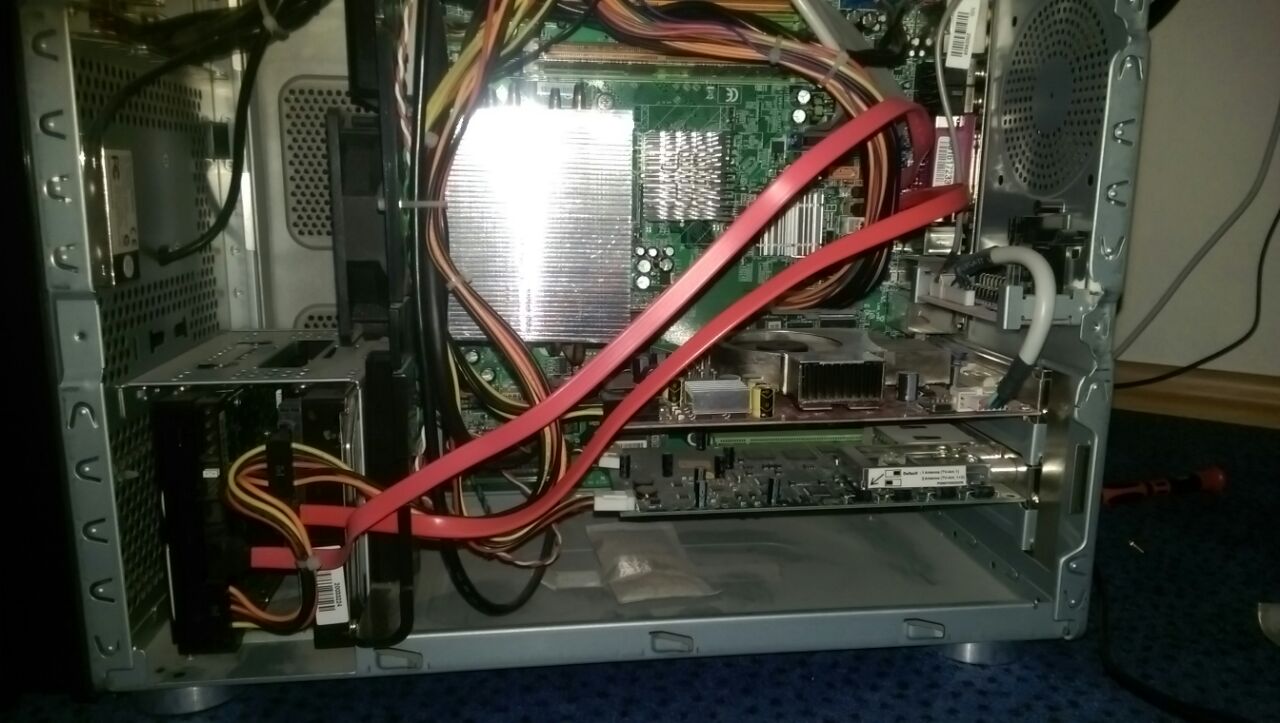

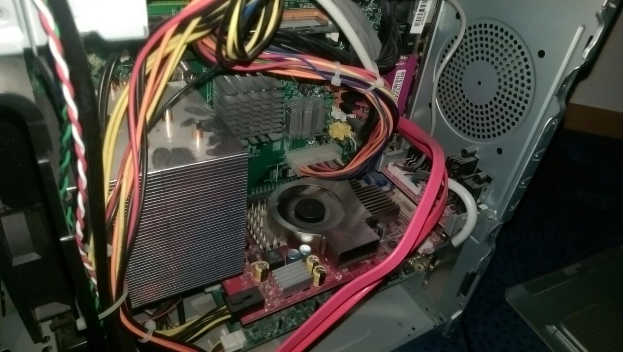

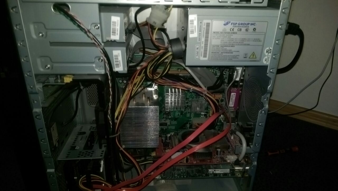

Moin,
N Kumpel will seinen PC ein wenig aufrüsten, da wir bald ne LAN machen und er alle Spiele mit zocken will.
Problem er hat nen alten Aldirechner mit XP drauf.
Ich hab ihm gesagt für ca. 150€ kann man noch mal was brauchbares mit anfangen.
Mein Plan war es jetzt hier im Marktplatz ein 775er QuadCore System zu finden/kaufen.
Ziel ist es eigentlich nur, das er alle Games mit zocken kann und Windows 8 drauf läuft, aber da ich selbst in unserer Gartenhütte einen PC mit 775er Core2Quad & Windows 8 habe sollte es da keine Probleme geben.
Hab mir auch mal Bilder schicken lassen, Laufwerk, NT (Auch wenns kein gutes ist), HDDs sowie Case sollen bei behalten werden.
Ich bin mir jetzt nicht ganz sicher was das Board für ein Formfaktor hat, das wollte ich hier mal erfragen.
Bilder sind im Anhang

Es ist leider keinerlei Bezeichnung o.ä. sichtbar und mehr als das Mainboard grün ist, kann Dir wohl keiner sagen.
Mal eine Software zum auslesen der Hardware nutzen und/oder Bezeichnung vom Inneren des PCs einlinken.
Des Weiteren was genau wollt ihr spielen.
So wie es aussieht, hat das PC Gehäuse sowie das Mainboard BTX Format.
Mainboard austauschen fällt somit schonmal flach.

Nochmal: Das Gehäuse und das Mainboard sind im BTX Format vorhanden. Solche Mainboards sind heute kaum noch zu finden, ebenso Gehäuse. Es hat sich nicht durchgesetzt. Damals zum Ende der Pentium 4 Zeit wurde das Bauformat als Ablösung von ATX erfunden, um die PC Technik besser kühlen zu können. Es wurde fast ausschließlich von OEM Herstellern wie Medion oder Fujitsu/HP verwendet, kaum im Consumer Bereich.
Dafür ein Mainboard/Gehäuse zu finden dürfte schwierig werden.

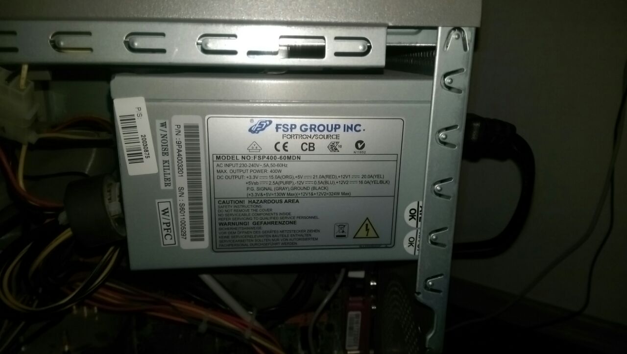

Wenn ich mir die Bilder noch mal ansehen, sieht es so aus als hätte das Mainboard einen 20+4pin Anschluss aber das NT nur einen 20 Pin.
Kann man das ohne Bedenken so lassen ?
Ich hab irgendwie Bedenken wenn ich das ganze ins Phantom verpflanze dass dann die Kabel vom NT zu kurz sind.
Das ist natürlich möglich und trifft auch oft auf solche OEM Netzteile zu, selber schon miterlebt. Bleibt dir nur nachmessen übrig.
Jetzt ists zu spät, ansonsten muss ich eben n paar Euro noch investieren und Verlängerungen dazu kaufen.
Mich macht nur der 20 Pin Stecker Stutzig, ich hoffe das klappt damit.
Bevor du aufwendig in Verlängerungen investierst, würde ich lieber gleich in ein neues Netzteil investieren. Die Kiste, die oben fotografiert wurde, ist schon grenzwertig. Mini Gehäuse, Netzteil evtl zu klein und dazu noch steinalt.
Zu klein isses nicht, is eben vermutlich ein Chinaböller.

Wenn der PC wirklich nur als Spiele PC herhalten soll, würde ich lieber das Geld in ein Netzteil investieren. Mit zu klein habe ich auch nicht das Netzteil, sondern das Gehäuse gemeint. Wäre dieses nicht zu klein, hätte man ja dort schon Geld sparen können.
Wieso durch das Gehäuse sind ja keine Ausgaben entstanden, er bekommt ja jetzt mein NZXT Phantom für lau.
Falls das mit dem Netzteil gar nicht gehen sollte wegen der Kabellänge, tausche ich das Netzteil aus von meinem PC der in der Gartenhütte steht und nur zu Feierlichen Anlässen an ist um Musik zu spielen, denn der wird kaum genutzt und ist auch ein Midi Tower wo das Aldi NT auf jeden Fall reicht.
