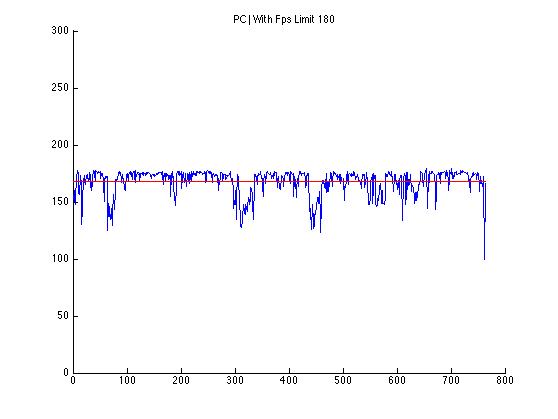

Moin,
da mein Laptop zu schwach ist für CS (Drops bis unter 30 fps), habe ich meinen alten gaming PC angeschlossen.
CPU: Core i5 750
GraKa: HD 5870
RAM: 4 GB
Ich bin aber auch mit dessen Leistung nicht zu 100% zufrieden (siehe Anhang).
Mein Ziel wären 200 fps konstant, mit fps_max 200. Aktuell habe ich konstante fps nur mit fps_max 144. Ich bitte übrigens darum keine Diskussion zu starten, ob dermaßen hohe fps sinnvoll sind.
Damit das ganze günstig bleibt, möchte ich nicht die CPU wechseln, ansonsten könnte ich wohl neben Mainboard auch gleich einen neuen Kühler kaufen. RAM Upgrade auf 8 GB und eine neue Grafikkarte, die leiser sein sollte als die 5870, sind aber drin.
Die Frage an euch ist also: Ist die CPU, die hier limtiert? Falls ja hätte ich Pech gehabt.
Falls nein: welche Grafikkarte, möglichst leise und stromsparend, aber leistungsstärker als 5870 würdet ihr empfehlen?
Viele Grüße Timo

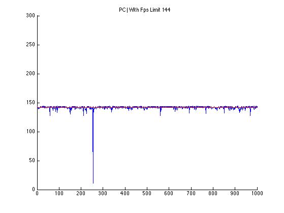

fps_max 144 mit einem Mittelwert von 141.5 und einer Standardabweichung von 3.6
fps_max 180 mit einem Mittelwert von 167.95 und einer Standardabweichung von 11.0
Es wird mit einigermaßen sicherer Warscheinlichkeit ein CPU Limit sein -
man kann das übrigens auch recht einfach testen Google einfach mal etwas (HISN FFW!!)
Wie stark ist der i5 übertaktet?
Und ob die CPU limitiert siehst du wenn du Afterburner unter CS:GO startest: läuft die 5870 >= 90% Auslastung, ist es sie. Ansonsten ist es die CPU was wahrscheinlich ist.

Ist ein CPU Limit, Grafikkarte könnte auch auch etwas bremsen, je nach Setting.
Stell die Auflösung mal so weit runter wie du kannst und alle grafischen Details auf minimal. Wenn du dann immer noch 144 FPS hast (oder halt was du jetzt so hast), isses ein CPU Limit. Wenn die Frames hoch gehen Richtung 200 FPS ist es ein GPU Limit und eine neue Graka würde etwas bringen.

Hi,
es hat sich erledigt. Afterburner hat auf jeden fall geholfen. Die GPI ist nie mehr als 70% ausgelastet.
Die CPU im Schnitt 70%, jedoch erreichen immer wieder einzelne Kerne Maximallast, wenn auch selten.
Ich danke euch für eure Hilfe.
