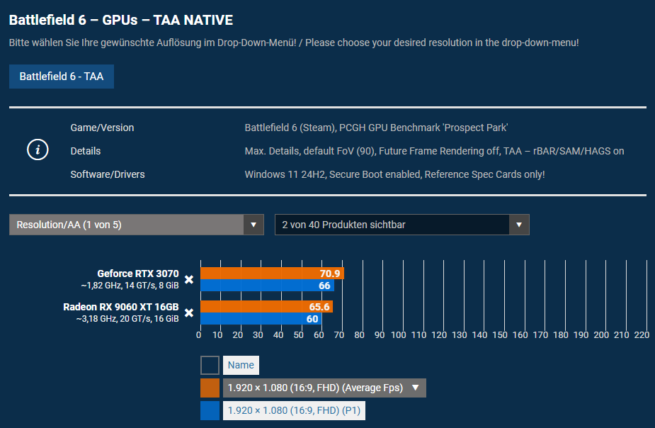

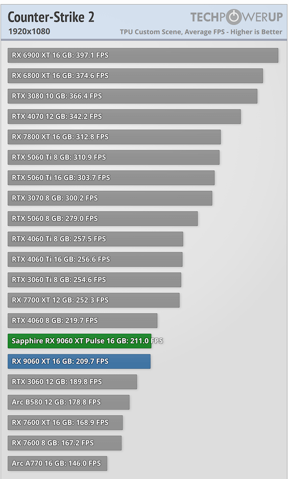

Von einer 9060XT halte ich nicht viel, wenn eine 3060Ti oder 3070 in CS2 schneller ist:
In BF6 sieht es nicht viel besser aus:

Eine gebrauchte RTX 3070 kostet ca. 200€ und ist in beiden genannten Titeln schneller als eine 9060XT.

Wenn man bei unter 200€ für die GPU bleiben möchte würde ich mich anschließen und mal auf dem Gebrauchtmarkt schauen.
Keine gute wahl, ein Stromsäufer mit nur 8GB VRAM, die Wärmeleitpaste dürfte in dem Alter wohl auch nicht mehr gut sein also ist die Karte oft laut, heiß oder beides. Wenn Nvidia nicht so mit VRAM gegeizt hätte wäre die auch heute noch gut aber so nicht.
Reaktionen: Jagdwurst, K3ks und Q990

Denniss schrieb:
Was heißt keine gute Wahl? Sie ist in den genannten Titeln schneller und kostet ca. die Hälfte einer 9060XT mit 16 GB. WLP kann man tauschen und die 70W Mehrverbrauch sind bei 2 Stunden Zocken täglich ca. 18€ pro Jahr. Wenn genau das gespielt wird, ist es die deutlich bessere Wahl, wenn eine Gebrauchtkauf in Frage kommt. Man auch ach das Powerlimit auf 180W runtersetzen, dann ist sie in CS2 immer noch schneller.
Man muss schon auf den Anwendungsfall und das Budget schauen anstatt eine pauschale Empfehlung abzuholen, die nicht ins Budget passt und sogar langsamer ist. Für andere Titel und insbesondere mit Raytracing mag die 9060XT die bessere Wahl sein, in diesem konkreten Fall aber nicht.
