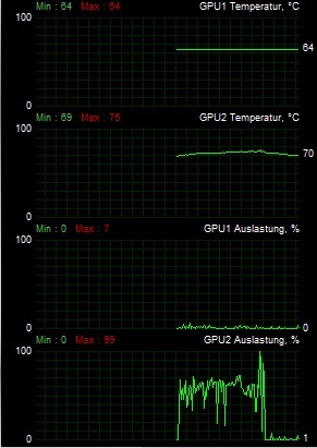

Und zwar wunder ich mich wieso einige Spiele anfangen zu ruckeln, wenn ich die Grafikqualität hochstelle.
Das war bisher so bei Crysis3, Arma3 und Far Cry3
Eine Aufzeichnung was während den Ultra-Einstellungen in Arma3 passiert ist:
(die 8% Auslastung wurden mir auf dem Desktop angezeigt - ich beziehe mich auf die Striche)
Könnte da etwas fehlerhaft sein, oder ist es normal bei meinem System ?

Mikroruckler?
Edit: Hm wobei, blödsinn, die zweite GPU wird ja gar nicht benutzt. Oder kann man bei einer GTX590 explizit SLI deaktivieren?

Das wären dann 8-12FPS ... :freak:
(Arma3)
In FarCry3 sind es auch nur so 18FPS - wieso auch immer
Bei 99% GPU2-Auslastung und GPU1 ist zu 1% ausgelastet.

Welche Einstellungen hast du denn genau in den Spielen gefahren als es geruckelt hat? Denn wie r4yn3 schon aufgefallen ist, läuft da ja nur eine GPU, SLI ist also ausgeschaltet oder funktioniert nicht. Das bedeutet die Rechenleistung einer nur halb laufenden GTX590 liegt deutlich unterhalb einer GTX570 und die schafft diese 3 Spiele auch nicht unter maximaler Qualität + scharfe Settings mit z.B. SSAA ec..

zeig mal bitte deine NV-Systemsteuerung/Treiberpanel ... SLI läßt dich nämlich dort ein-oder ausschalten.

Ich Genius hatte die Einstellung auf Einzel-GPU :D
Danke, ohne euch wäre ich wahrscheinlich nicht drauf gekommen.
Lt. Panel ist alles i.O.
Ein klares Zeichen das SLI nicht greift/ unterstützt wird. Folglich erhälst Du dann auch nur die Leistung einer ~GTX275 & bei entsprechend hohen Settings, schlägt sich das halt auch in den FPS nieder.
Jo, also habe das jetzt umgestellt, das Nvidia selbst entscheidet was gebraucht wird.
Zumindest werden jetzt bei Arma3 beide GPU's genutzt.
So soll es auch sein!
