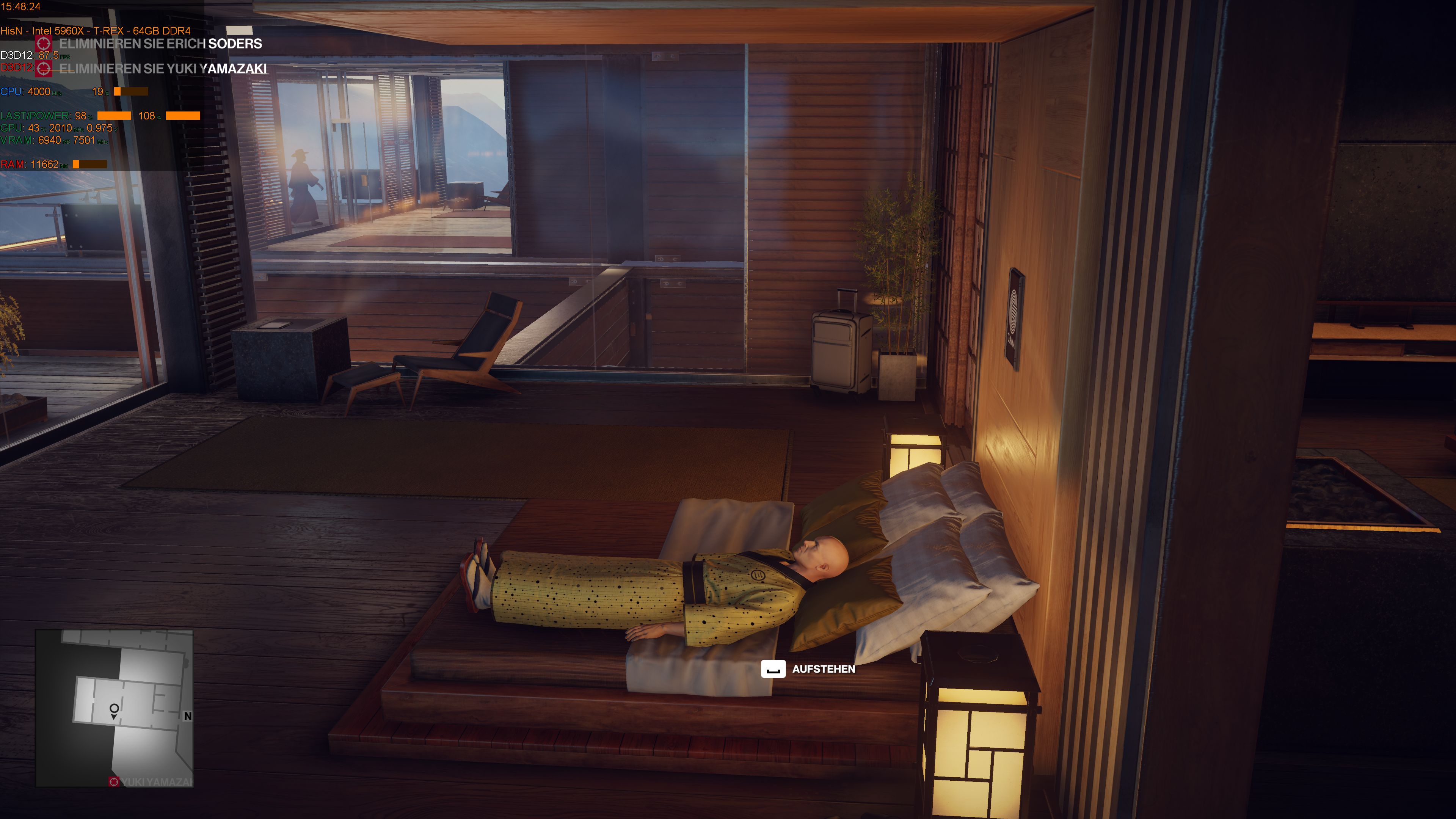

NDI-Test.
Game ohne alles
OBS läuft im Hintergrund, ikl. NDI
Streaming per Graka an YT läuft.
Edit: mein Fehler. Ich muss das Streaming ja gar nicht starten, es reicht wenn OBS läuft^^.
Ich hab da gerade per Graka an YT gestreamt^^
Passiert :)
Der Verlust ist also mehr als nur gering...
