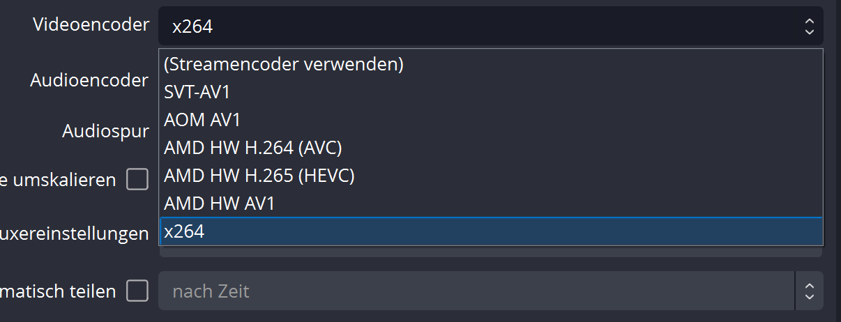

Zeig mal was du unter Ausgabe > Aufnahme > Videoencoder eingestellt hast.
Reaktionen: Gildo420
Gildo420 schrieb:

@Tenferenzu
OBS zieht auch garnicht mal so viel.
In Tiktok Studio der gleiche Encoder, aber ist wohl einfach ein Spagetticode in diesem Programm.
