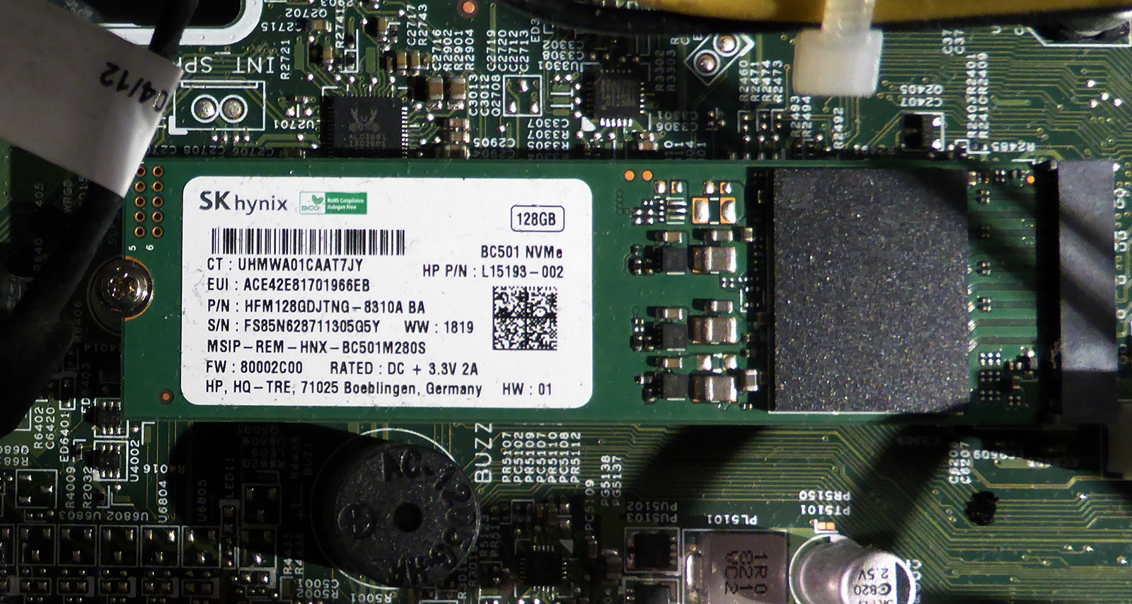

ich hoffe hier richtig zu sein, was mein Anliegen betrifft.
In meinem HP Desktop „Pavilion 595-p0623ng“ habe ich das (C:) PCI SSD Laufwerk „sk hynix bc501 hfm 128g tng-8310a“ verbaut. Die vorgegebenen 128 GB sind bei mir zu knapp bemessen. Ich habe einiges abgespeckt, bereinigt etc. hat nur begrenzt Abhilfe geschaffen.
Ich möchte dieses spezielle PCI SSD Laufwerk auf 256 GB auf- bzw. umrüsten und erhoffe mir mittels der Backup Software AOMEI die Möglichkeit die Platte zu klonen. Eine externe USB – SATA III Schnittstelle ist vorhanden.
Nun meine Fragen, wer kann mir sichere Ratschläge geben, welches kompatible PCI SSD 256 GB Laufwerk ich besorgen muss, da es wohl einiges zuberücksichtigen geben soll. Und ob mein Vorhaben mit dem klonen erfolgreich sein kann?
Ich danke vorab schön mal für eure Hilfestellung.
Beste Grüße
Viktor
Das ist doch ne ganz normale m.2 nvme Ssd? Musst nur nen blick ins Handbuch werfen welcher formfaktor und bestellst dann ne größere passende.
Auch wenn es diese SSD in verschiedenen Grössen gibt, die verbaute ist eine 2280er - bedeutet, dass jede Standard M.2 NVME passen wird.
Oder falls dir die 128 GB fürs System + Programme ausreichen und Platz + Kabel für eine 2,5" SATA SSD vorhanden ist eine zweite SATA SSD nachkaufen und alles andere dort speichern.
Beste Grüße
Viktor
Sollte auf jede größere SSD tadellos funktionieren. Allerdings sollte man beachten, dass die Platte bzw. Partition nach dem klonen noch vergrößert werden muss. Denn ist das Original 256GB groß dann ist es der Klon auch.
Das kann man soweit ich weis dann auch über das AOMEI oder auch über die Datenträgerverwaltung von Windows selbst machen.
Hi und willkommen im Forum...
Gemäß Beschreibung auf der HP-Supportseite ist das eine Standard PCIe-SSD. Also sollte jede andere mit der gleichen Schnittstelle funktionieren, egal mit welcher Speicherkapazität - oder z.B. auch eine vom gleichen Hersteller aus der gleichen Baureihe wie diese hier.
Ja, z. B. mit dieser Anleitung.

Laut dem Herrn Goggl3 ist es ne M2 2280 - sk hynix bc501 hfm128gdjtng-8310a
Die neue SSD sollte schon +/- 500GB haben - besser netürlich 1TB... kommt ganz auf deinen Geldbeutel an.
