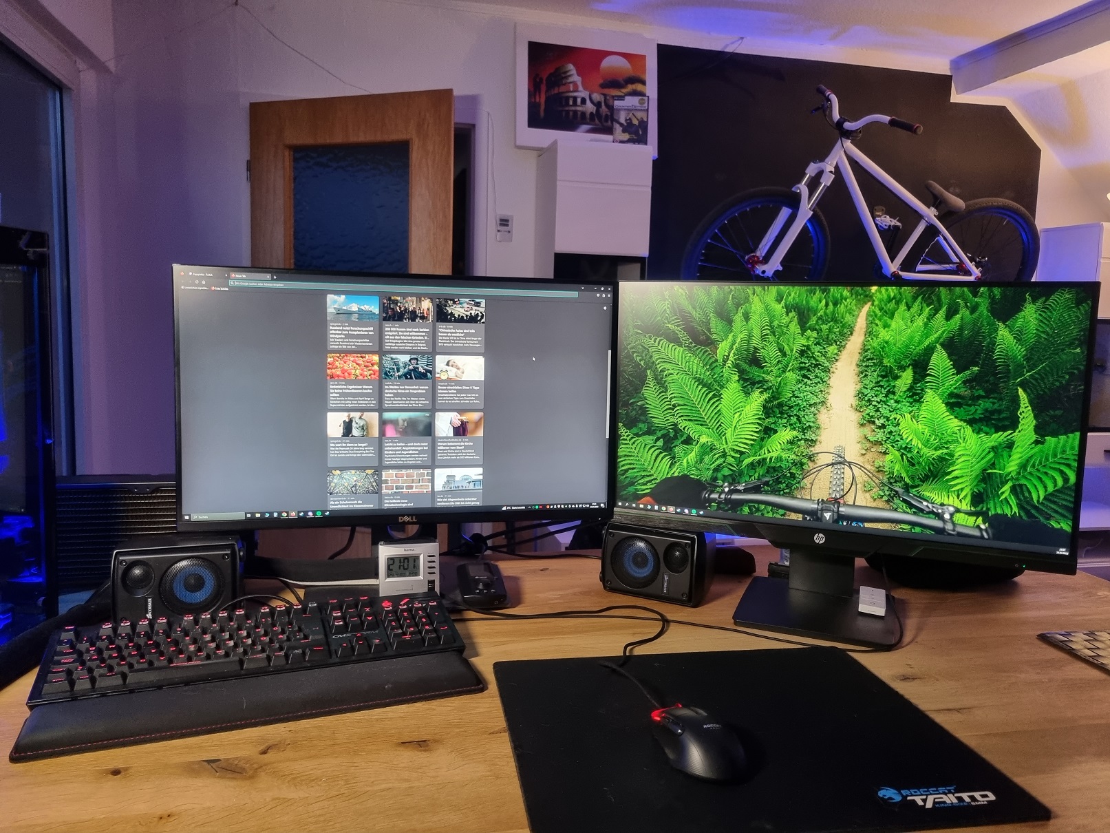

Mahlzeit CB'ler,
demnächst steht bei mir ein Audio-Upgrade am PC an. Ich überlege jedoch seit Monaten wie ich die neuen, größeren Boxen positioniere und bin dabei so unsicher, dass ich es ggf. in Erwägung ziehe, doch kleinere Boxen zu kaufen.
Es werden wohl die Nubert SP-200, welche mit 18,5x33,3cm viel größer als die aktuellen sind.
Hier mal ein Foto wie mein Desktop aussieht. Hauptproblem ist der Monitor rechts - ich möchte mittig zum linken Bildschirm sitzen, so dass ich die Boxen nicht symetrisch links und rechts neben die Bildschirme stellen kann.
Liegend (so wie aktuell) wird es auch schwierig, da ich sonst die Bildschirme eine ganze Ecke höher stellen müsste, was auch nicht in Frage kommt.
Die für mich derzeit sinnvollsten Möglichkeiten wären: Beide Bildschirme eine ganze Ecke nach rechts rücken, so dass ich die linke Box etwas weiter vom linken Bildschirm entfernt aufstellen kann, um Symmetrie zu wahren - dann würde der Ton allerdings mehr von links und rechts statt von vorne kommen.
Die zweite Möglichkeit/Idee: Solche / ähnlicher Aufsteller, mit denen die Boxen knapp über den Bildschirmen positioniert werden. Dann würde der Ton von oben nach unten schallen. Ob das ratsam/problematisch ist weiß ich nicht, deshalb ist der Thread hier entstanden.
Hoffe ihr habt ein paar Ideen/Infos für mich. Wie ihr merkt bin ich Laie auf dem Audiogebiet.

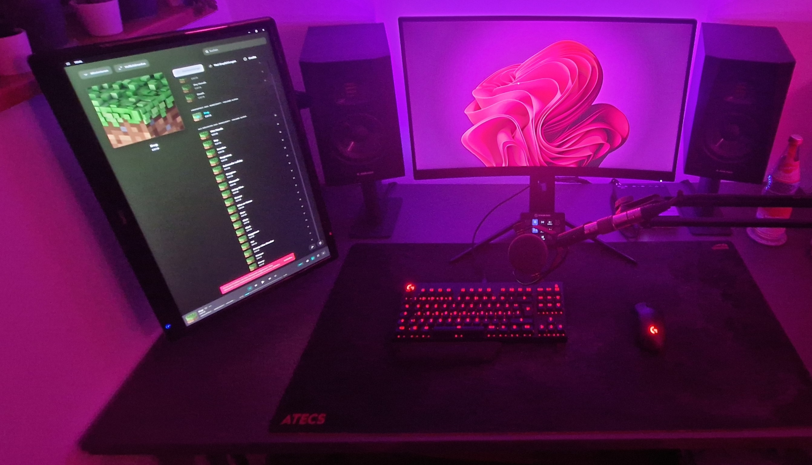

Kleines Feedback zum Aufstellort. So & so sieht es nun aus. Ich hatte die Lautsprecher auch zwei Tage mit zur Seite gerückten Bildschirmen auf dem Schreibtisch stehen. Ich finde die Lautsprecherposition von der Akustik her so wie es jetzt ist jedoch voll in Ordnung & schön platzsparend.
Die SP 200 von Nubert kann ich zudem empfehlen, wenn auch sicher kein Superschnäppchen für den aufgerufenen Preis...
Lediglich die Verbindung zum PC via optischen Kabel hat nicht geklappt. Das Mainboard hat nichts erkannt (unter Sounds - Wiedergabe -> "deaktivierte Geräte anzeigen" oder eben bereits aktivierten sollten die Lautsprecher ja eigentlich auftauchen...). Ist jetzt mit dem Auxkabel verbunden.
Gibt es hier Einbußen in der Qualität / jemand eine Idee woran es liegen kann? (ASUS Z390 mainboard)

Wenn du es so wie auf dem Bild machst wird der Ton am besten sein.
Außerdem solltest du darauf achte. Das die Hochtöner auf der Höhe deiner Ohren sind.
Reaktionen: Nobbi74 und baytheway
Das stand auch so in der Nubert Anleitung, ist für mich jedoch nicht realisierbar, weil ich den zweiten Bildschirm direkt am 1. haben möchte. Ich bin so aber auch zufrieden mit der Akustik, wie erwähnt.
