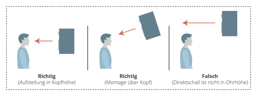

@Papalatte Dass die Lautsprecher über dem Kopf zu dir geneigt sind, ist schon in Ordnung, lass dir da nichts anderes einreden. https://www.thomann.de/de/onlineexpert_page_studiomonitore_aufstellung.html
Klar ist es in Ordnung, du kannst die Monitore oben oder an der Seite montieren, jedoch solltest du darauf achten, das wie gesagt die Hochtöner auf deine Ohren ausgerichtet sind (aber am besten ist es halt wenn die Hochtöner direkt auf der Höhe deiner Ohren sind).

Zudem haben Stative den Vorteil, dass Du die Boxen höher Stellen kannst und ggf. neigen kannst. Die Grafik zwei Beiträge vor mir stellt das gut dar.
