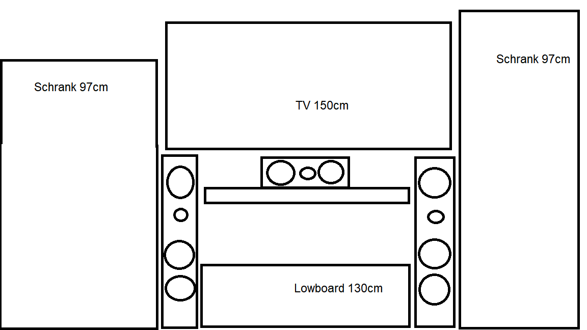

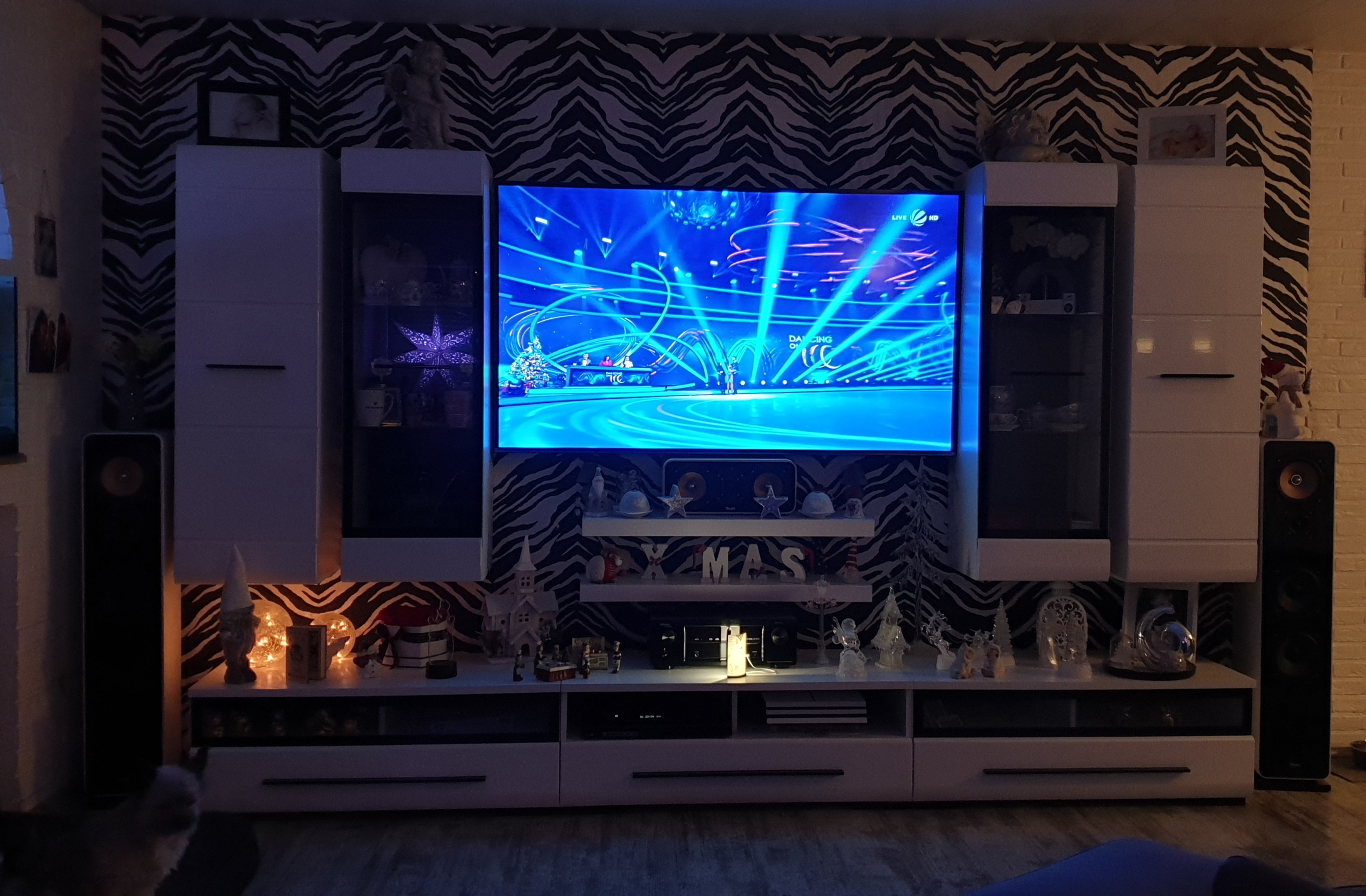

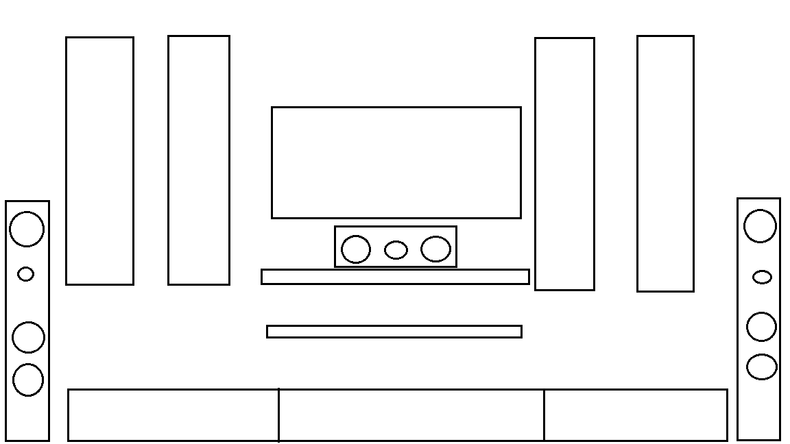

Meine bessere hälfte möchte einen neuen Schrank aufgrund der Maße würde sich dann die Aufstellung meiner LS ändern . Habe bedenken weil ich sie nun direkt unter dem TV stellen müßte was meint ihr .
Alte Aufstellung meiner Ultima 40MK2
Und so würde es dann neu werden
Ich sitze rund 6 Meter vom TV weg . Es ist ein 65 Zoll TV Gerät . Ist das dann zu komprimiert mit Front und Center .
Vielen Dank
nen foto wäre einfacher.
naja beide varianten sind eher ungünstig. die erste aber deutlich bessere.
Im Zweifelsfall einfach testen und bei Bedarf ändern (Klangqualität hängt ja von vielen Faktoren ab)

Die Lautsprecher werden da ja im Vergleich sehr nah bei einander stehen, da wird sich die räumliche Wirkung wahrscheinlich deutlich reduzieren.
Ok also so ist es im Moment
Links ist halt die Wand und rechts geht es zum Esszimmer.
Momentan gefällt mir der Sound .
Das Problem mit dem neuen Schrank ist wenn ich die LS neben dem Schrank aufstelle passt das mit der Wand nicht mehr . Und einen neuen Schrank aussuchen hahahaha wenn der Gewerkschaft ein Schrank gefällt dann wird das auch der ;-)))

Der linke Lautsprecher steht zur Zeit leider sehr unvorteilhaft: Nahezu direkt an der seitlich begrenzenden Wand, zur Rückwand kein Abstand und auf der anderen Seite stehen auch wieder direkt Möbel. So eingequetscht sollte ein Lautsprecher nicht stehen. Je freier der Lautsprecher steht, desto besser wird das Klangergebnis ausfallen. Denn durch die vielen begrenzenden Flächen erhälst du sehr viele Schallreflektionen, welche das Klangbild des Lautsprechers stark verfälschen und verwaschen.
Deswegen halte ich deinen alternativen Vorschlag zur Aufstellung leider für ebenso wenig zielführend.
Ideal wäre es, wenn du alles einen halben Meter bis ganzen Meter nach rechts verrücken könntest, damit der linke Lautsprecher Luft bekommt. Allerdings vermute ich, dass sich das kaum umsetzen lässt.
Eine andere Möglichkeit wäre es, die Lautsprecher nach vorne zu ziehen, jedoch behinderst du dadurch halt leider die Türen der Möbel. Wie so oft, muss eben ein Kompromiss gefunden werden.

Aber zum Thema: Mir ist schon klar, dass Geschmäcker verschieden sind und ich kenne ja auch Deine Stauraumsituation nicht, aber ist es wirklich nötig, so viele Schränke an die kleine Wand zu quetschen und dann noch einen TV dazwischen zu hängen?
Ich würde eher zu einer "luftigeren" Variante tendieren, die mehr Platz für die Lautsprecher gibt. Vielleicht kannst Du damit ja den Generalmajor überzeugen?!?
@osman1904 : jaja....die Frauen :)... Spass beiseite... Wie schon geschrieben wurde, ist die neue Variante klanglich wahrscheinlich ein Rückschritt. Wie wichtig ist der Regierung bzw. der Gewerkschaft der Klang beim Filme / TV schauen? Falls ihr das wichtig ist, wäre für mich die Frage, ob das neue Konzept dann nicht doch nochmal überdacht werden kann...
Die Ultima 40 so "einzupferchen", ist m.E. keine gute Lösung...eher im Gegenteil. Da kannst du ja schon fast eine Soundbar einsetzen... Wieso wollt ihr denn die Schrankwand ersetzen? Sieht sehr stimmig aus (auch wenn es überhaupt nicht mein Stil ist :)). TV und LS sowie die ganze Elektronik scheinen recht sauber integriert zu sein.
Kompromisse müssen wir fast alle eingehen...wenn man nicht gerade in einem 400qm Loft sich ausbreiten kann und / oder frei von den Entscheidungen anderer ist (duck und weg :)).
Links und rechts mehr Platz für die Stand-LS wäre sicherlich gut. Ich würde zumindest versuchen, mich nicht zu verschlechtern.
