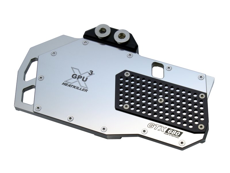

Hat jemand von Euch einen Plan, ob der FullCover Kühler der GTX680 aufwärtskompatibel zu einem neueren Modell (970, 980, ??) ist?
Und zwar habe ich eine EVGA GTX 680 im System laufen mit dem Heatkiller FullCover von Watercool (http://shop.watercool.de/HEATKILLER-GPU-X-GTX-680-Hole-Edition-Ni-Bl).
Ich weiß, dass der Kühler der GTX 670 kompatibel zu einer 970 im Referenzdesign ist, da ein Bekannter diese Karte so betreibt. Ich habe aber leider nichts dazu gefunden, ob es auch einen passenden "Kandidaten" zur GTX 680 gibt. :(
Dann könnte ich beim Aufrüsten meinen schönen Heatkiller behalten...

Da es für die 970 damals kein Referenzdesign von Nvidia gab, haben einige Hersteller einfach das PCB der 670/770 genommen, daher gibt es da einige Kühler, die da untereinander passen.
Laut Kompatibilitätsliste von Watercool passte der Kühler(15521) auf einige 770 aber auf keine 970/980.
Schau dir einfach mal das Bild der Platine in der Beschreibung an, die du verlinkt hast, und dann schaue ob so ein Layout bei einer 970/980 findest.
Mir wäre da keins bekannt.
