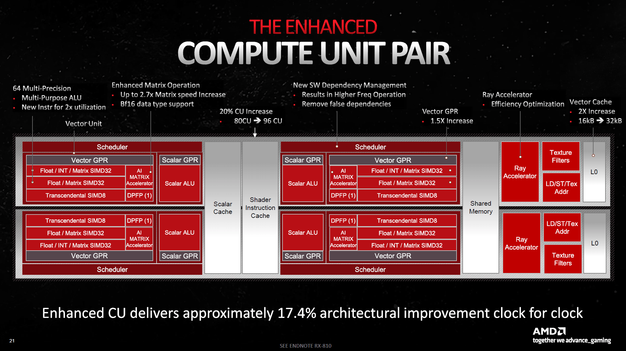

Zum noch eine kleine Anmerkung: die Radeon hat keine "RT Kerne" das ist einfach der Teil der CU.
Nach dieser Sichtweise haben die Radeons dann auch keine Shader, weil sie Teile der CU sind und ebenso haben sie keine TMU, weil sie Teile der CU sind und ebenso haben RDNA3-GPUs auch keine "AI-Kerne", da sie ein Teil der Vec32 sind.
Ebenso hätte NVIDIA keine Tensor-Kerne weil sie Teil der SM sind und auch keine RT-Kerne, weil sie Teil der SM sind oder TMU, weil sie Teil der SM sind und ebenso hätten beide keine ROP, weil sie Teile der GPC des Shader-Arrays sind.
Natürlich hat RDNA 3 RT-Kerne, nur dass AMD diese Kerne nicht RT-Kerne nennt, sondern Ray-Accelator - also Strahlen-Beschleuniger.
Davon einen pro CU, dazu kommen 4 TMU sowie 2 Scalar-Units und zwei Vec-Units. Die Vec-Unit hat als Bestandteil einen Matrix-Accelator (Matix-Beschleuniger), der entsprechend die Daten passend sortiert.
Jede einzelne dieser Komponenten, also die TMU, der RT-Kern, die Scalar-ALU und die Vec-ALU bilden dann eine CU. 2 Davon eine WGP und 6 WGP bilden ein Shader-Array mit 16 ROPs.
Nur weil man die Gruppen in logischen Einheiten zusammenfasst, heißt das nicht plötzlich, dass es keine RT-Kerne gäbe.
Manchmal sollte man lieber einfach mal nichts schreiben.
