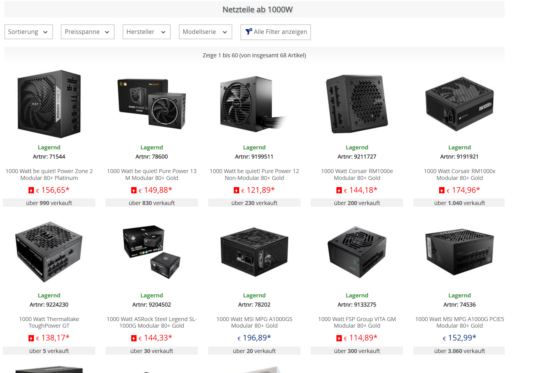

Von deinem Screenshot kann man das BQ PP13, das Corsair RMe und das MSI MPG empfehlen...
Was haltet ihr von Pure Power 13m , 12m ?! welches der beiden ist besser?
Die gibts beide neu für um die 150€
Alternativ Dark Power 13m 200€ neu von Kleinanzeigen.
Was spricht gegen das empfohlene NZXT Gerät? Es ist technisch besser als das PurePower und dabei auch noch verdammt leise.
Im Moment eines der besten Geräte die man kaufen kann.
