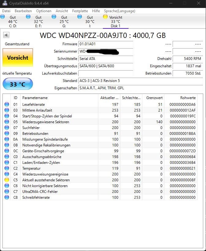

ich habe eine Festplatte von Western Digital 4TB in meinem Satellitenreceiver (Linux-Betriebsssystem) verbaut. Seit geraumer Zeit stellte ich Fest, das der Aufruf des Aufnahmen-Verzeichnisses recht lang dauerte, und dazu in den letzen Tagen die Aufnahmen selbst Fehler hatten. Teilweise war der Receiver nicht zu bedienen, zeigte ständig an das er beschäftigt war (drehendes Zahnrad auf dem Bildschirm).
Vor 3 Tagen dann war plötzlich die Platte im System nicht mehr eingehängt, ich konnte die Partition dort auch manuell nicht mounten. Ich habe sie ausgebaut, an meinen PC angeschlossen und Linux gestartet. Hier konnte ich sie auch nicht mounten, habe sie aber nach einiger Recherche mittels Google und einigen e2fsck-Befehlen reparieren können. Zumindest soweit, das ich den größten Teil der Aufnahmen sichern konnte. Einige Dateien ließen sich allerdings nicht mehr lesen.
Unter Windows mit CrystalDiskInfo sah es dann so aus:

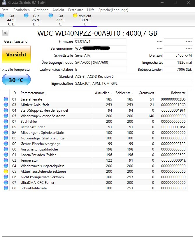

Nachdem ich alles gesichert hatte, hab ich die Platte unter Linux neu partitioniert und schnellformatiert danach sah es so aus:

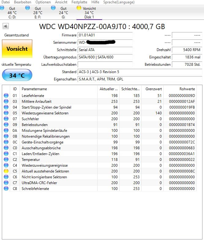

Dann hab ich hier gelesen, das man die Platte langsam formatieren soll, damit die ausstehenden Sektoren entweder verschwinden oder in Wiederzugewiesene Sektoren gewandelt werden. Ich habe dann unter Windows diskpart mit dem Parameter Clean all ausgeführt. Nach deutlich über 10 Stunden sah es danach so aus.
Die Ausstehenden Sektoren sind jedesmal mehr geworden, nach dem Clean all nicht verschwunden auch nicht in Wiederzugewiesene Sektoren gewandelt worden.
Warum ist das so ?
Und was denkt ihr sollte ich mit der Platte machen, ist sie kaputt oder kann ich sie bedenkenlos weiter benutzen ? Sie hat noch ca. 2 Monate Gewährleistung, ist also noch keine 2 Jahre alt. Den Verkäufer hatte ich schon mitgeteilt das die Platte Probleme bereitet. Ich solle sie zur Überprüfung mit genauer Fehlerbeschreibung einschicken.

kachiri schrieb:
Du hast jetzt schon "Probleme im Betrieb". Wie kaputt soll die Platte noch gehen?
Ja sehe ich auch so. Also siehst du die Werte als gravierende Fehler und die Platte als defekt an ?
Wenn bei einer HDD die ersten defekten Sektoren auftauchen, umgehend tauschen, es werden natürlich immer mehr, denn die KDD läuft ja nicht mehr "rund"! Die erwähnten "Reparaturversuche" sind nur unnötiges herauszögern des bevorstehenden Ableben der Platte.
Ja. Bitte geh kein Risiko mehr damit ein, was auch immer nicht mit der Platte stimmt wird nicht besser werden!
Schick sie ein, leg die Ausrucke von oben dabei und freu Dich auf eine neue Platte :-)
Ciao, Radulf
Hättest du nur wenige schwebende Sektoren und der Wert würde sich nicht erhöhen, hätte sie vielleicht noch ne Chance - aber so, wie sich das hier darstellt, ist die hinüber. Es kommen schließlich bei jeder Formatierung neue hinzu, also besteht da ein tiefgreifenderes Problem als ein paar gekippte Bits.
Reaktionen: NiceCookie und ILoveShooter132
