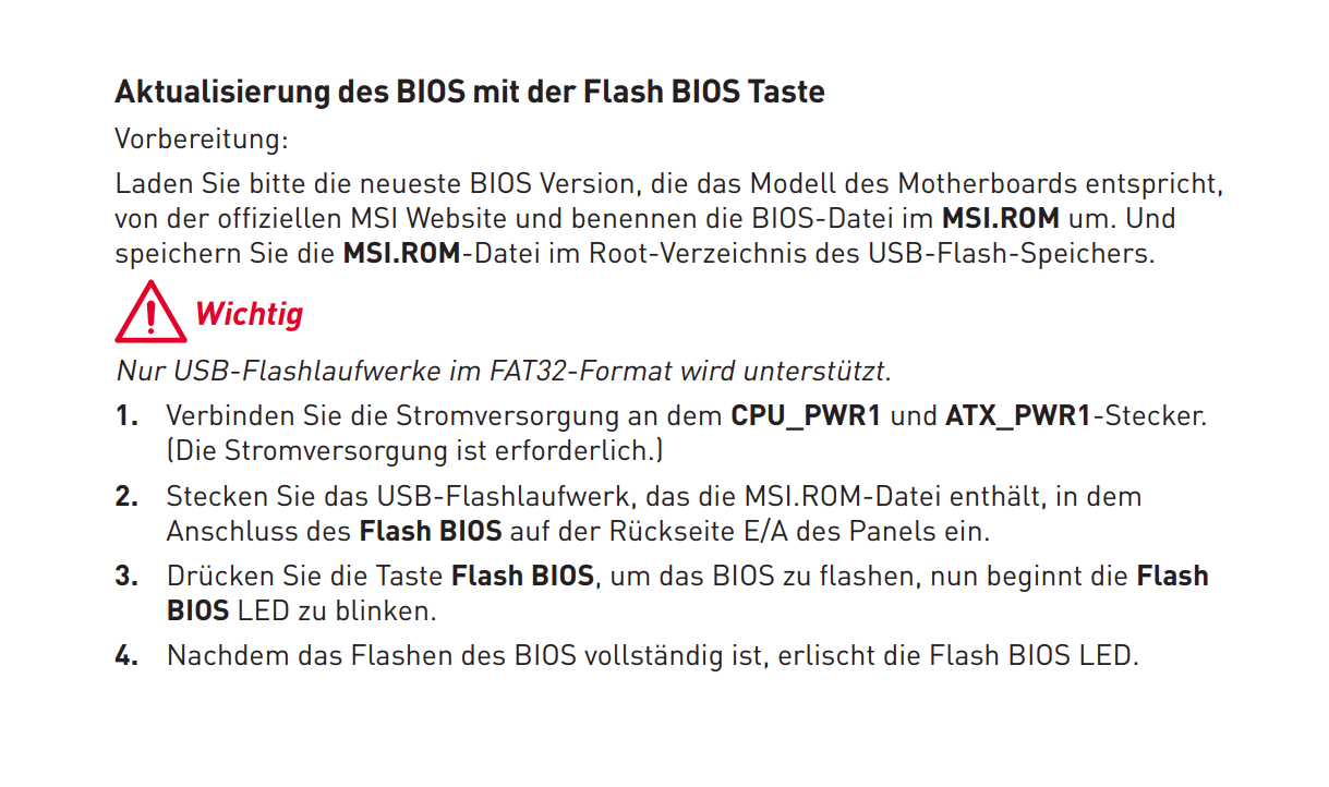

Bei dem Board hast du Glück, da braucht man NICHT ins BIOS zu kommen für ein Update!
Das Handbuch ist wie immer dein bester Freund.
Hier noch eine genaue Anleitung wie ich das immer durchführe:
BIOS Flashback durchführen
Mit M _ Flash ist ein zurückflashen nicht möglich!
Habe zwar das MSI B550 UNIFY-X und bei dem habe ich schon einige BIOS Versionen vor und zurück geflasht. Das habe ich gemacht um beim RAM OC die BIOS Versionen zu vergleichen.
Man braucht keine Geräte abbauen, das funktioniert mit komplett zusammengebautem PC.
Ich mache den Flashback immer wie nachfolgend:
