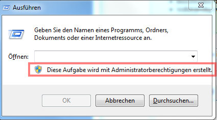

Das Problem ist, seit einer Woche erscheint beim Dialog "Ausführen" (WINDOWS + R) immer die Warnung, dass die Programme mit Administrationsrechten ausgeführt werden:
20120924-102600-png.298546
Ich kann nicht sagen, wodurch das geändert wurde, aber eigentlich will ich nicht, dass standardmäßig meine Programme über diesen Dialog mit Administrationsrechten ausgestattet sind.
Hat jemand eine Idee, wie ich diese Einstellung wieder rückgängig machen kann?

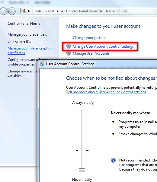

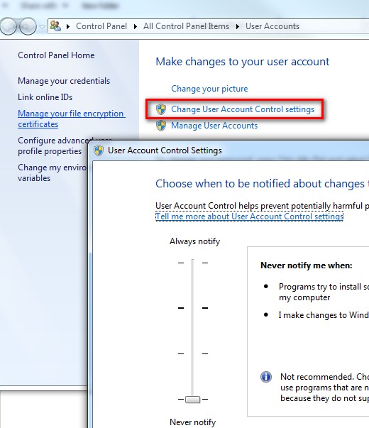

Du hast warscheinlich UAC deaktiviert.
So sieht es aus wenn es deaktiviert ist:

Was ist jetzt mit der UAC wie RanC1d gemeint hat? Hast die an oder aus gemacht?
Falls dir das zu englisch ist... Wenn du "uac" ins startmenü eingibst dann führt er dich an die richtige stelle....
Hi!
Ja, UAC war genau die richtige Stelle. Danke! Es war auf "nie benachrichtigen" eingestellt.
Ich habe jetzt auch einen Verdacht: Ich vermute Samsungs Tool "Magic Rotation" hat diese Einstellung verändert, da es beim Starten offensichtlich Adminrechte braucht. Das Tool kommt weg.
