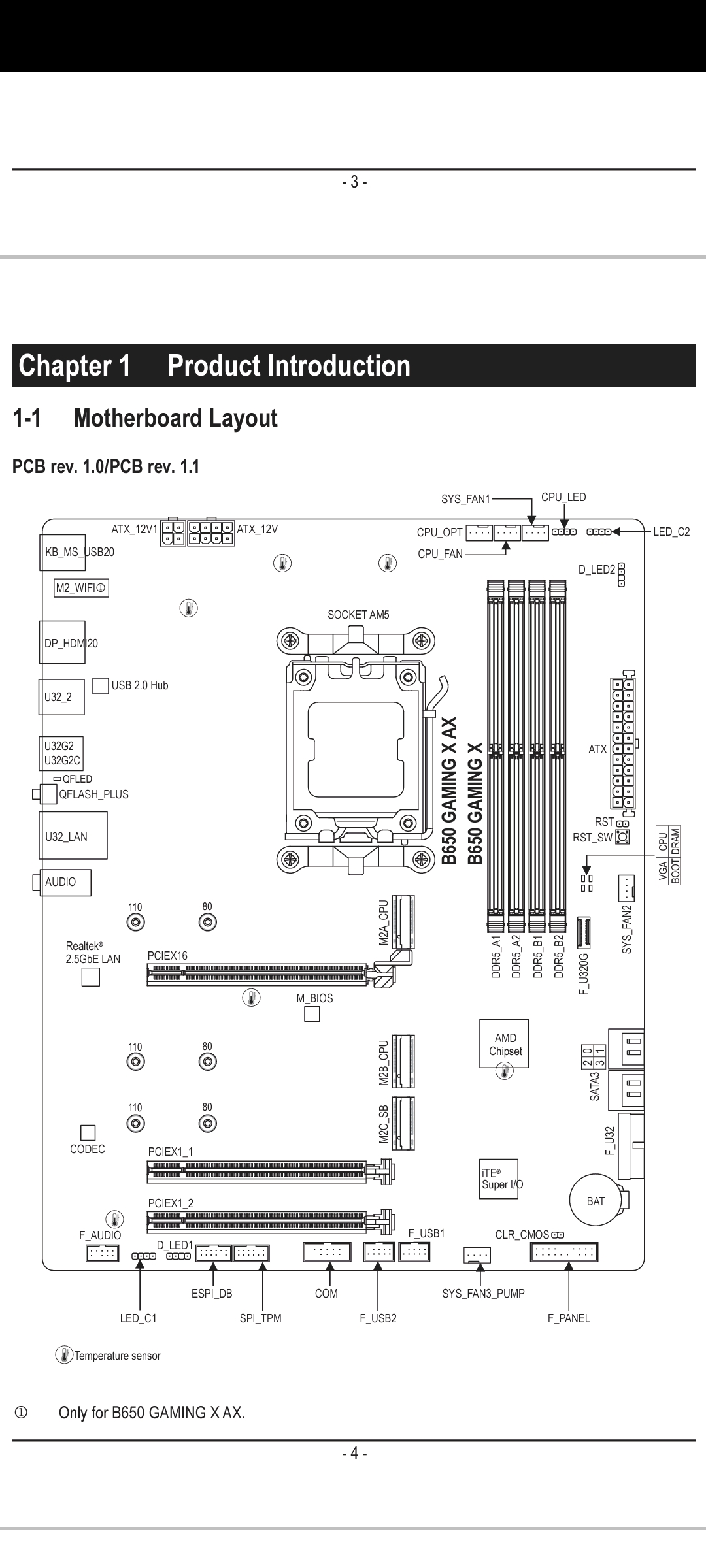

Wo am Besten installiere ich die SSD?
Ganz oben? CPU? SB?

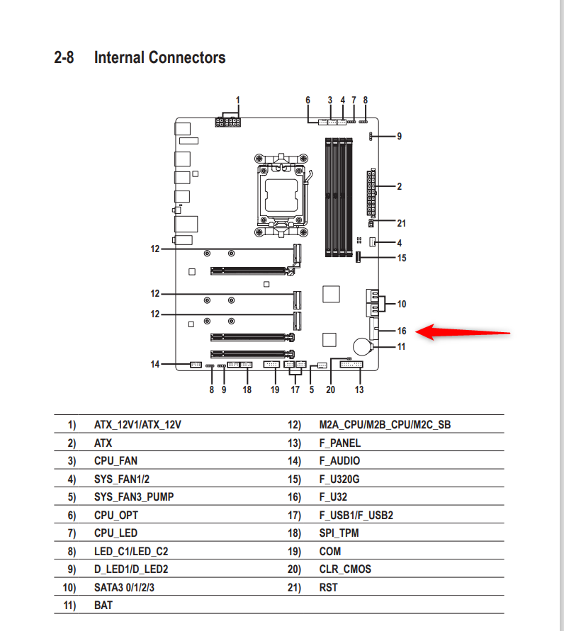

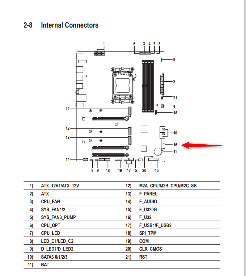

Wo schließe ich den 20-PINER (2x USB 3.0 an der Front) auf dem Mainboard an?
Der zusätzliche Anschluss ist für den zweiten Lüfter, wenn man den "Fortis 5 Dual Fan" verwendet. Wenn du den "Fortis 5" ohne zweiten Lüfter verwendest, kannst du das ignorieren.
Siehe Bild.
Reaktionen: Skaiy
@JollyRoger2408 Ich danke dir! Ich habe gerade ab und zu ein paar Momente der Verzweifelung.

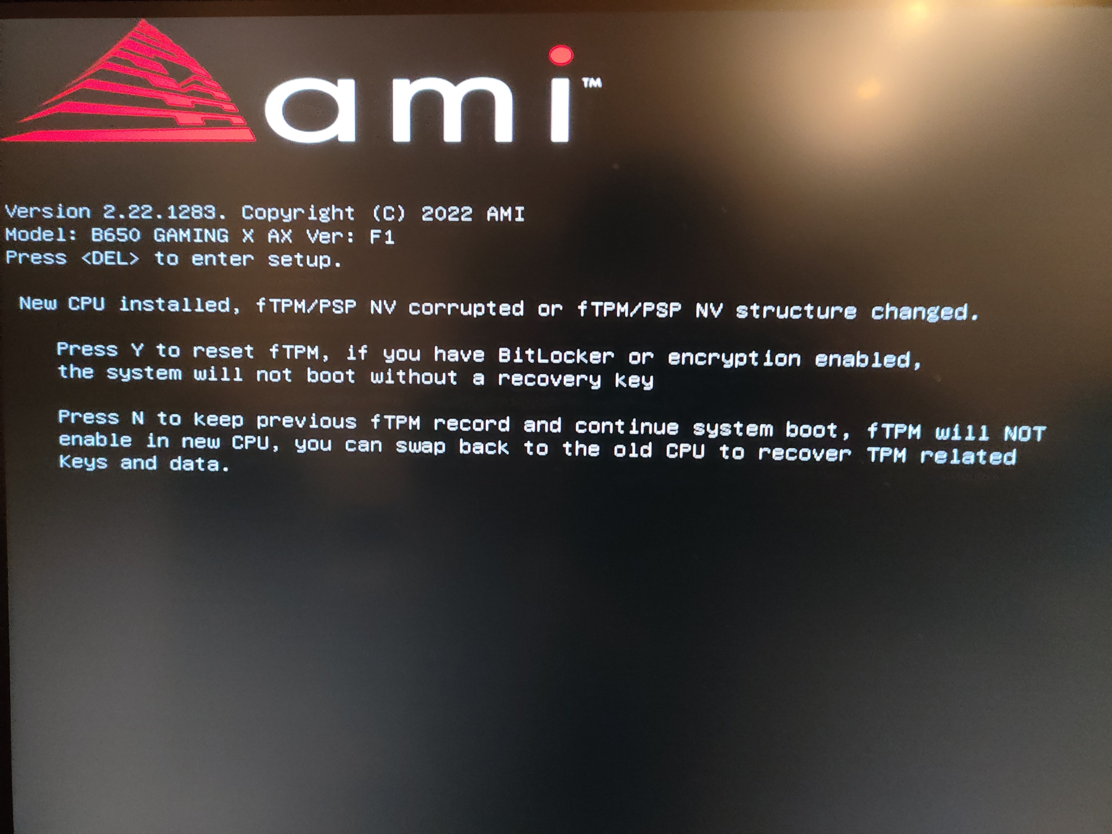

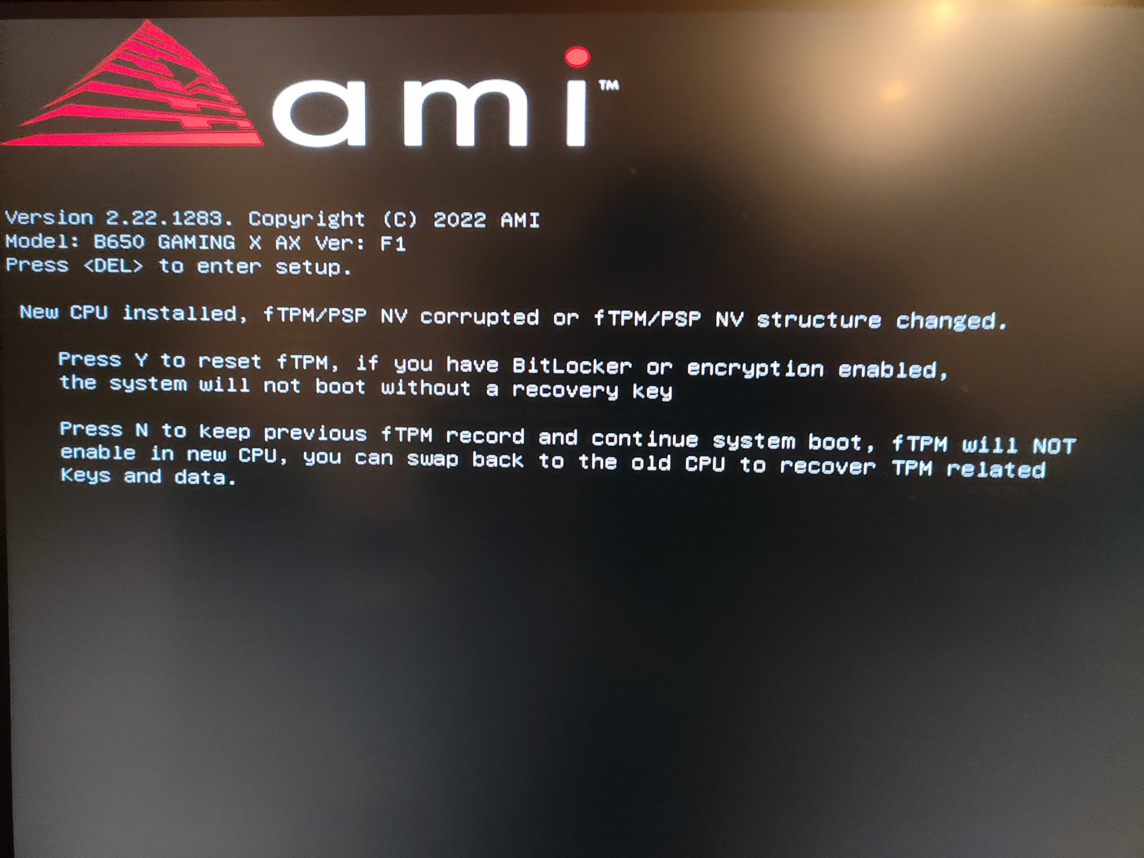

Der PC springt an aber dann
Habe jetzt N gedrückt und komme jetzt zur Windows-Installation.

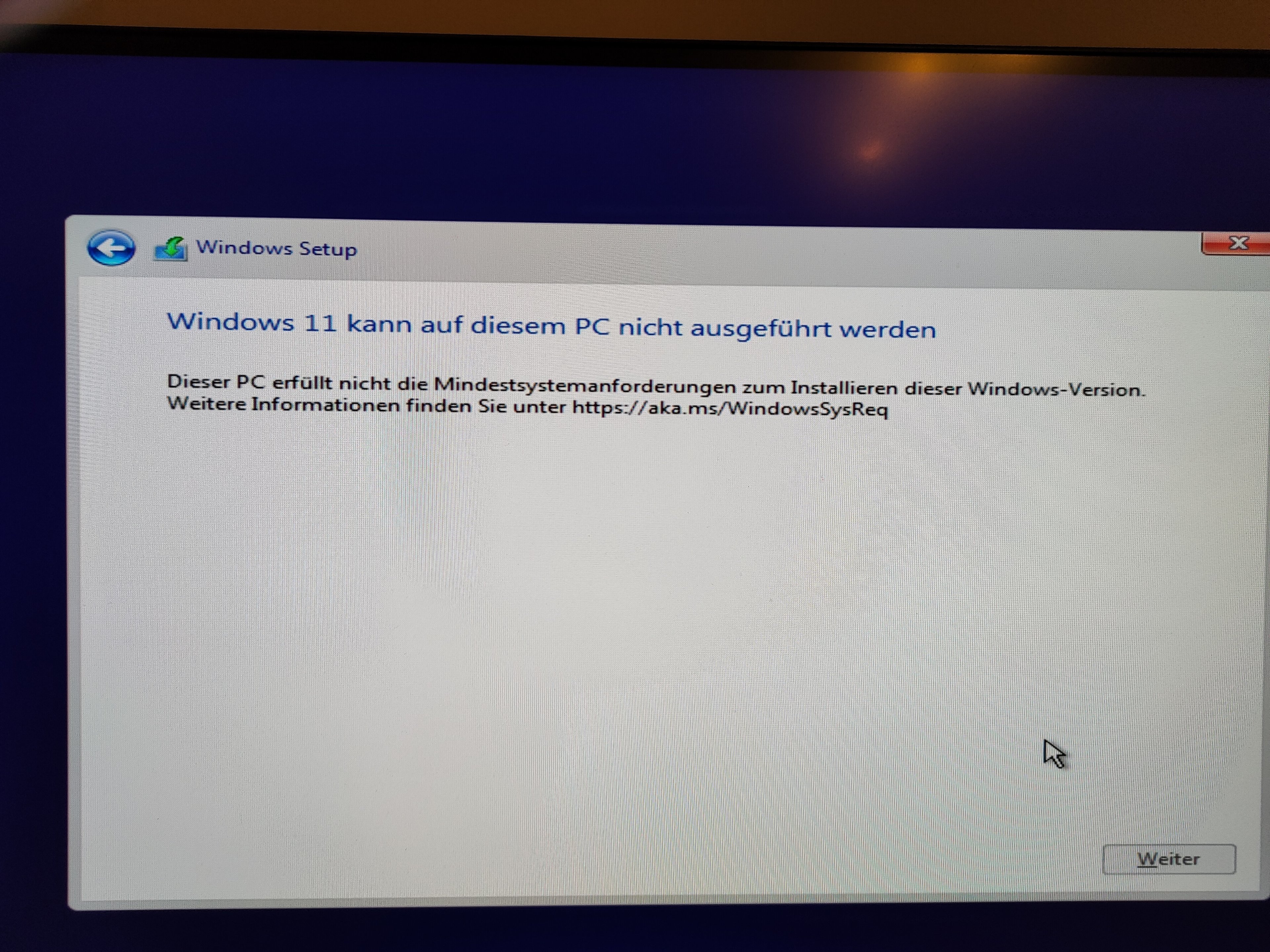

Also installiere ich zuerst Windows und dann haue ich ein neues BIOS rauf?

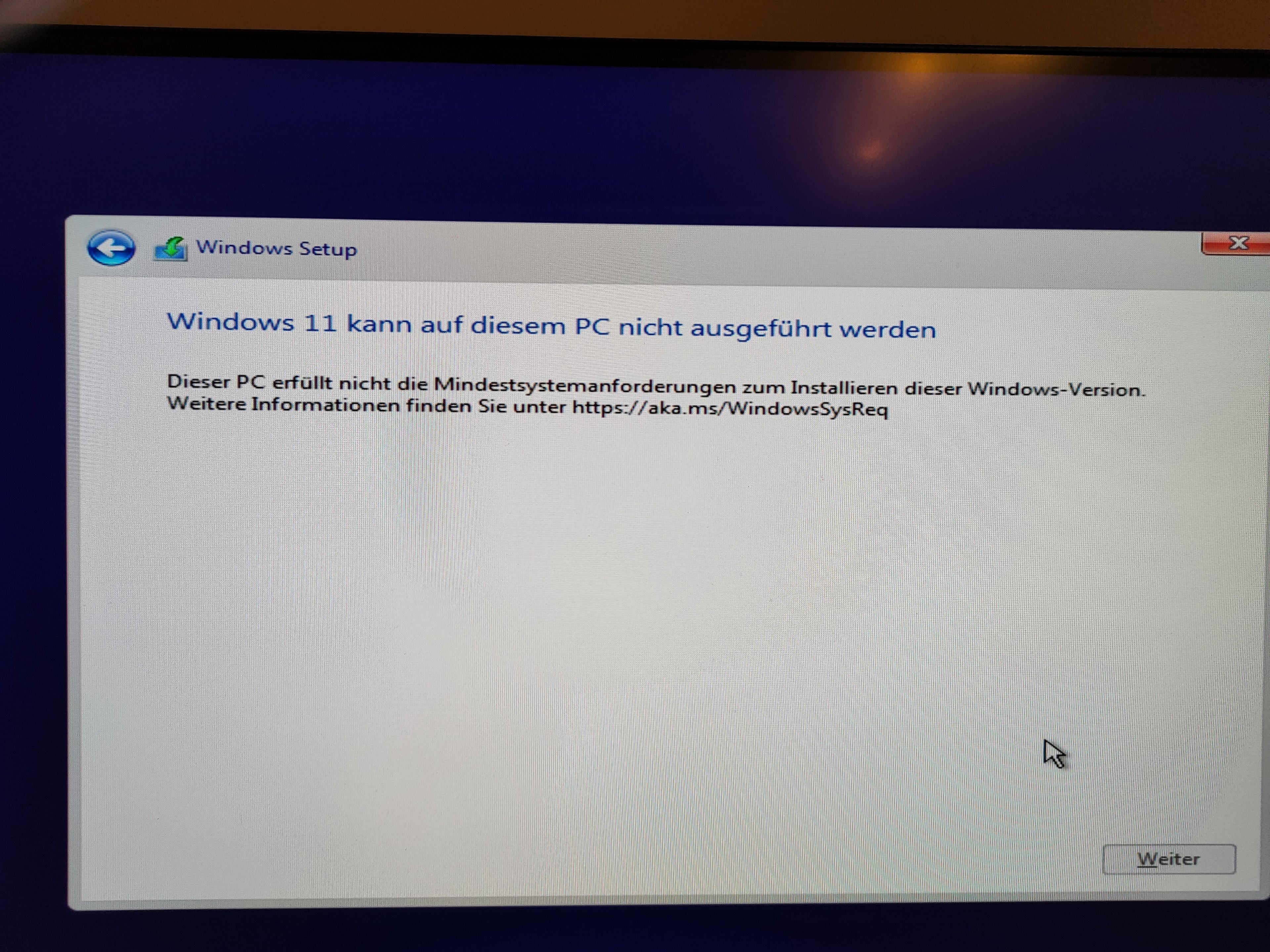

Und nachdem ich den Product Key eingegeben habe, kommt
Die Grafikkarte habe ich noch nicht drin. Nur den 7700.
EDIT: Ich habe jetzt Y gedrückt (bzw. Z) und jetzt kann ich Windows 11 installieren.

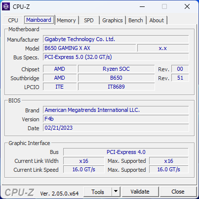

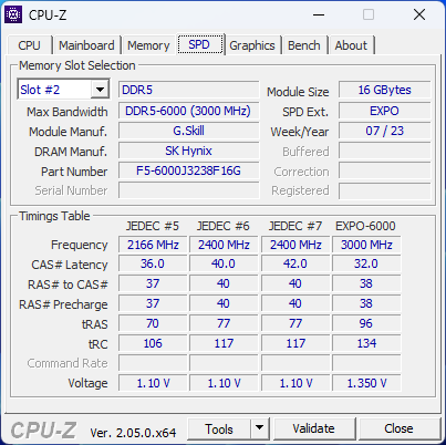

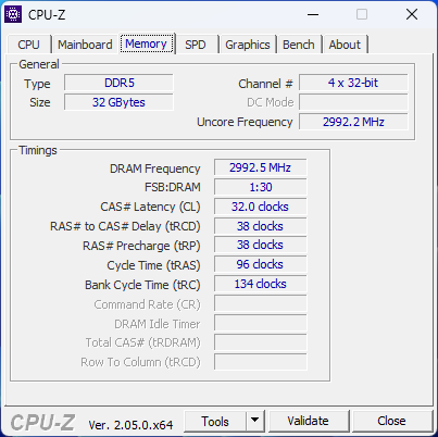

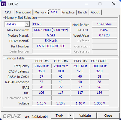

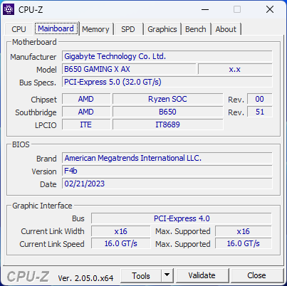

Aktueller Stand: Ich habe zuerst das BIOS von F1 auf F4b aktualisiert und dann AMD EXPO aktiviert.
Danach habe ich Windows 11 Home via USB-Stick installiert und mit einem lokalen Konto ohne Internetverbindung eingerichtet.
Folgende Variante hat bei mir funktioniert:
Der Befehl oobe\bypassnro reicht derzeit für die Windows 11 22H1 und 22H2 noch aus. Da dieser laut AveYo (danke dafür) nur temporär von Microsoft in Windows 11 integriert ist, kann man davon ausgehen, dass dieser Befehl nicht mehr lange funktionieren wird.
Wird angezeigt, dass keine Internetverbindung besteht, drückt man die Umschalt-Taste + F10 und gibt oobe\bypassnro ein und Enter. Das war es auch schon.
Quelle: https://www.deskmodder.de/wiki/inde..._ohne_Internet_und_lokalem_Konto_installieren
Folgende zwei Varianten aus einem ComputerBase-Video haben bei mir NICHT funktioniert:

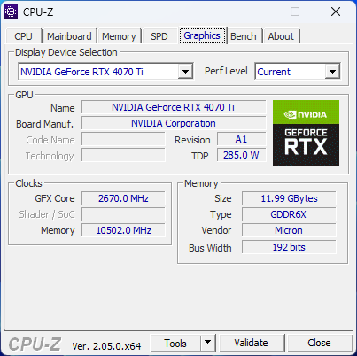

Installiere ich zuerst den Grafikkarten-Treiber und setze die Graka dann ein oder andersrum?
Zuerst die GPU einbauen und dann den dazugehörigen Treiber installieren.
Reaktionen: Skaiy
Den 1. Monitor schließe ich zwecks G-SYNC-Kompatibilität an den DP der 4070 Ti an. Woran schließe ich den 2. Monitor an? Auch an die Graka oder macht es aus irgendeinem Grund Sinn ihn an das Mainboard anzuschließen?
Beide Monitore an die GPU.
Reaktionen: Skaiy

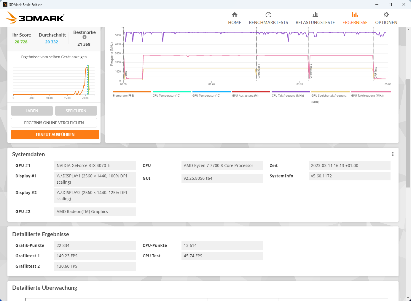

@Skaiy:

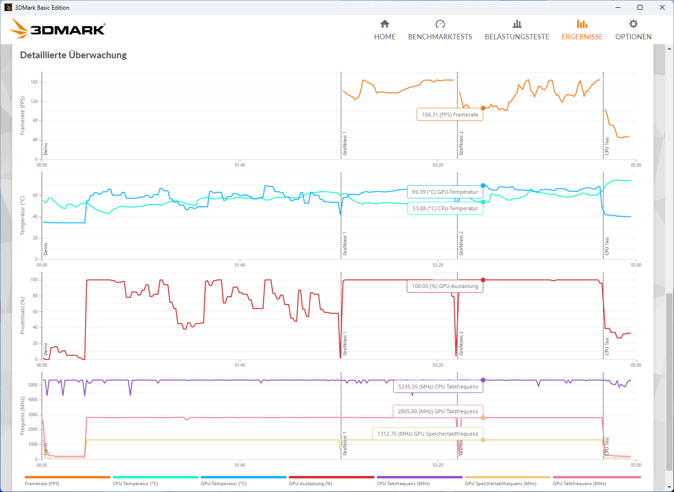

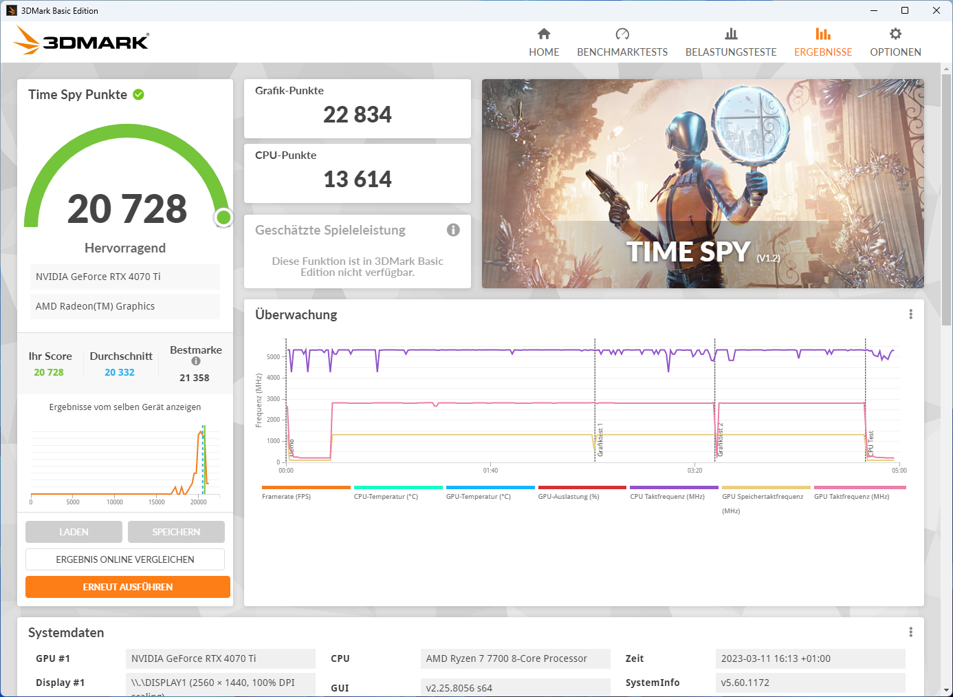

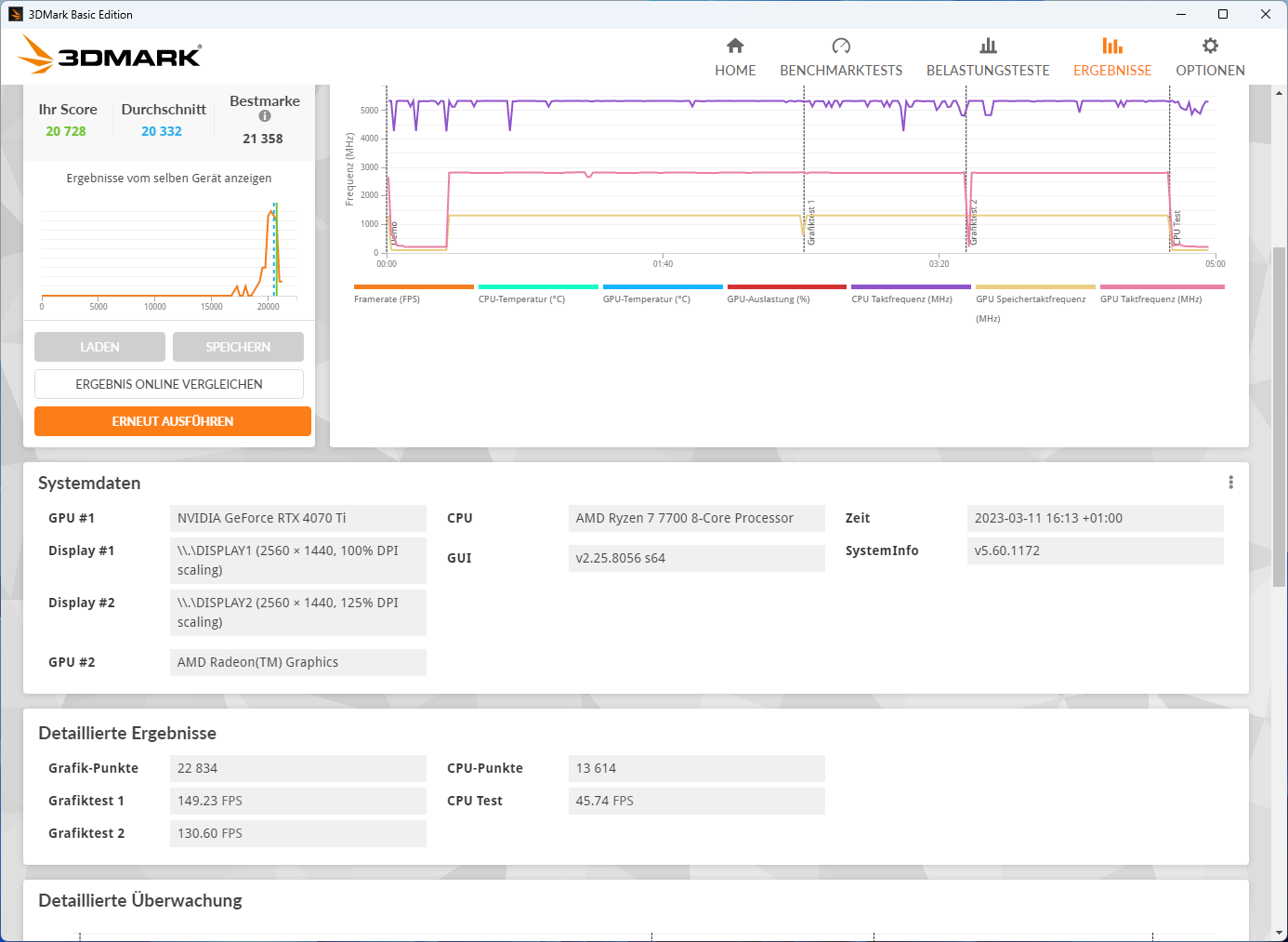

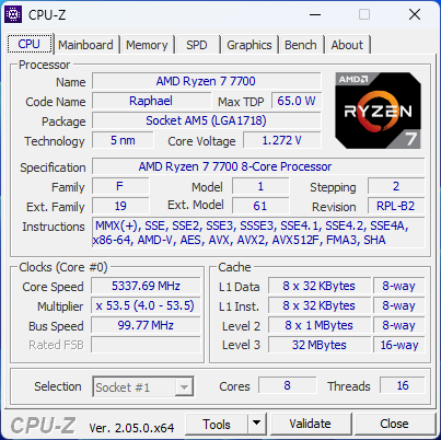

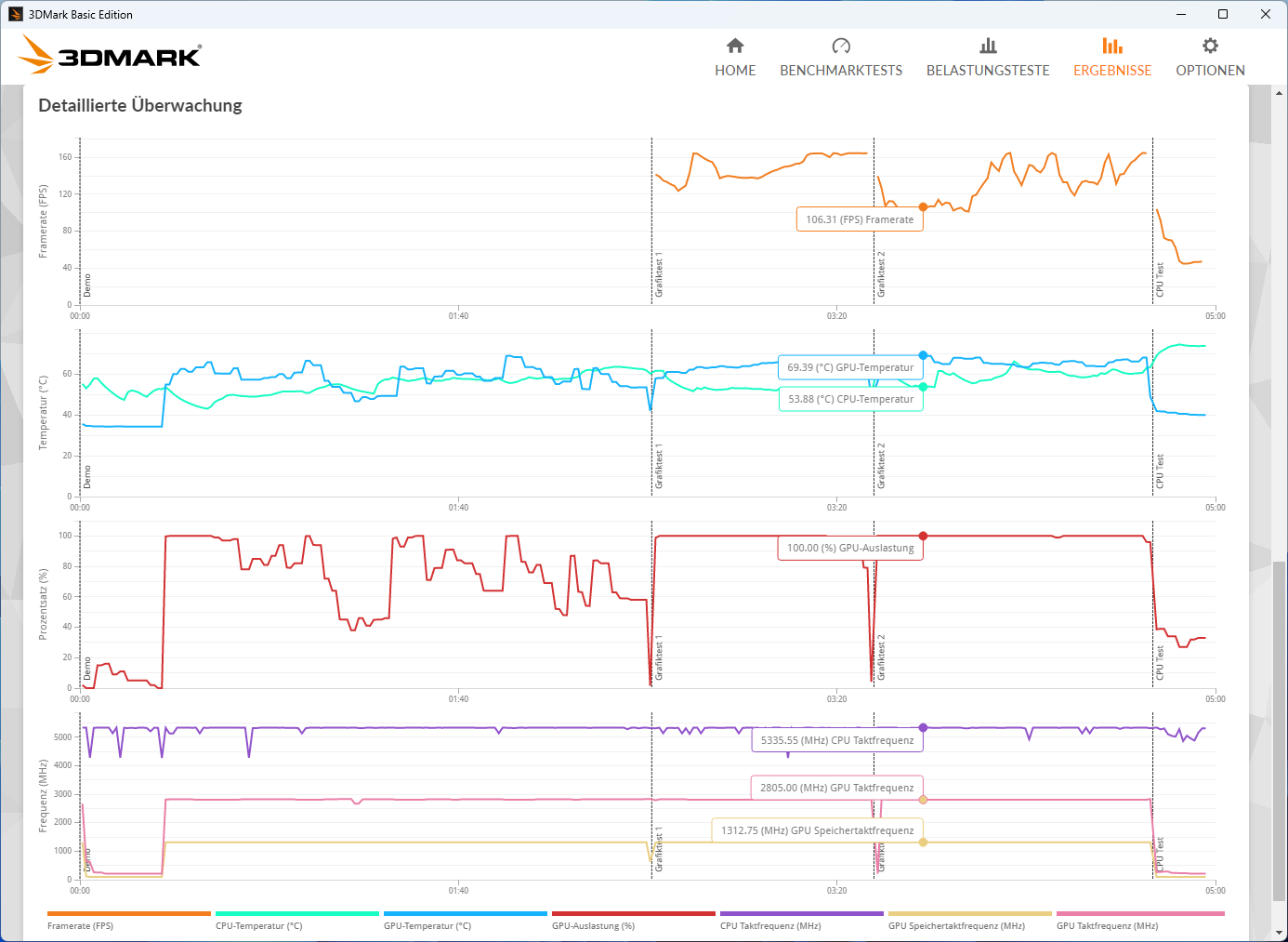

ergebnis leicht überm durchschnitt -> scheint ja zu passen.
Skaiy schrieb:
Leise war das Ganze nicht aber bei einem Benchmark normal, oder?
warum sollte das pauschal "bei einem benchmark normal" sein? der Time Spy ist ja kein realitätsfernes folterprogramm wie z.b. prime95. wobei der 7700 mit werkssettings selbst da nicht viel strom schlucken würde. graka kriegt man auch mit games voll ausgelastet bzw ins PL gedrückt.
Gibt es für die GPU-Temperatur einen besseren kostenlosen Benchmark?
einfach was zocken was die graka voll auslastet? dafür hast die kiste doch gekauft. wenn es ein benchmark sein muss kannst dir den Unigine SuperPosition mal anschauen ("Game"-modus).
Reaktionen: Skaiy

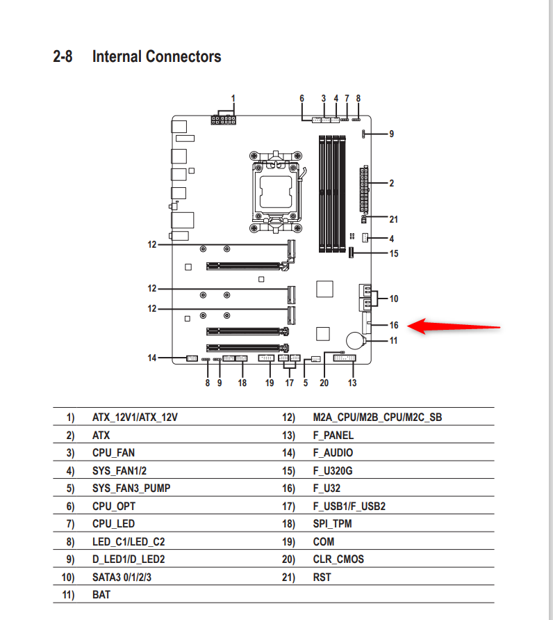

CPU_FAN ist durch den CPU-Lüfter belegt. SYS_FAN1/2 durch die Front-Lüfter. Kann ich den Rear zusätzlich an SYS_FAN1/2 anschließen oder muss es SYS_FAN3_PUMP sein?
