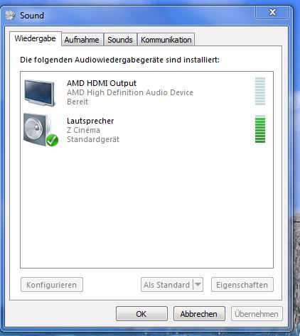

Ich kann nur ein Gerät als Standart Gerät auswählen, möchte aber beide Gleichzeitig haben, jemand ne Idee?

Soweit ich weiß ist das so nicht ganz möglich. Zumindest nicht, dass auf beiden Chips dasselbe ausgegeben wird. Möglich allerdings ist bei vielen Mediaplayern, dass du ein Ausgabegerät auswählst.
Das Funktioniert unter anderem auch bei Skype. Wie es da bei der Vielfalt an Multimediaprogrammen aussieht, kann ich dir aber leider nicht beantworten.
So könntst du den Sound beispielsweise vom Mediaplayer dem PC zuweisen und den restlichen Sound per Standarddefinition auf den Fernseher umleiten.
Das geht wenn dann im Soundkarten treiber (Realtek Wahrscheinlich)

indem du im tray (unten rechts im Bild) mal auf den Realtek Treiber klickst, falls du ihn installiert hast.

Hm Ist wohl Windows intern alles geregelt. Lieber mal den neusten Treiber loaden ?!
Ja, bei CB findest du den neusten Realtek Treiber.
Falls er nicht im Tray angeigt wird, einfach unter Systemsteuerung nachsehen, evtl. unter Sound, da kannst du drauf zugreifen.
