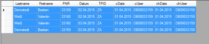

beim Ausbilder sieht sie bis jetzt so aus:
( siehe 1. Bild )

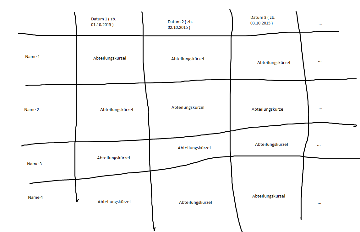

.. und die soll aber anders ausschauen .. die soll so geändert werden ( siehe 2 Bild .. super mit paint gestaltet .. ^^ )
jetzt wollte ich frage ob es soweit möglich ist das mit nem MySQL befehl zu gestalten oder ob man das irgendwie mit C# machen kann .. ich hab schon gesucht aber finde darüber nix ..

Wenn es sich um Windows Forms handelt, würde ich mir eine Entität bauen, die genau die benötigten Spalten als Property abbildet. Diese Entitäten können nun in einer Liste an die DataSource des Grid übergeben werden. Den Rest macht das Grid automatisch.

Ja es handelt sich um eine Windows Forms ... Bloß ich habe in dieser Richtung ( also Manipulation des Grids ) noch keine Erfahrung ... habe es bis jetzt auch noch nicht benötigt ... bis jetzt immer nur Daten angezeigt, so wie sie auch in der Tabelle stehen .

ich muss jetzt aber hald noch die Ausgabe, so ändern wie auf dem Paint Bild, welches oben im Anhang is.
