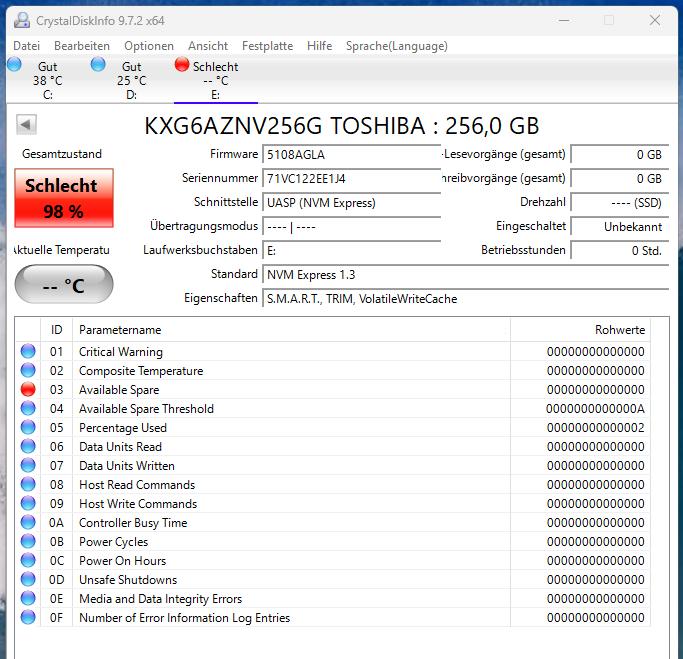

Ich habe meine KIOXIA M.2 SSD aus dem Lap ausgebaut. Nun hatte ich die Idee die SSD vor dem Verkauf zu überprüfen - bis zum Ausbau hatte ich jedenfalls keine Probleme festgestellt.
Was ist bisher gemacht habe:
In der Datenträgerverwaltung (Windows 11 Pro) und im Minitool Partiotion Wizard und mit chkdsk - wurden keine Probleme gemeldet.
CrystalDiskinfo meldet aber ein Fehler -->Scan.
Was ist richtig?

Wird falsch ausgelesen. Immer Dashboard Tool vom Hersteller nutzen. CrystalDiskInfo zeigt manchmal falsch an.
Reaktionen: wagga und KEV24in_Janßen

die ssd wird in einem externen usb-gehäuse mit usb-zu-nvme chip betrieben. da gibt es bei einigen kombinationen durchaus mal probleme. anderes gehäuse (mit anderem chip) probieren oder die ssd intern verbauen.

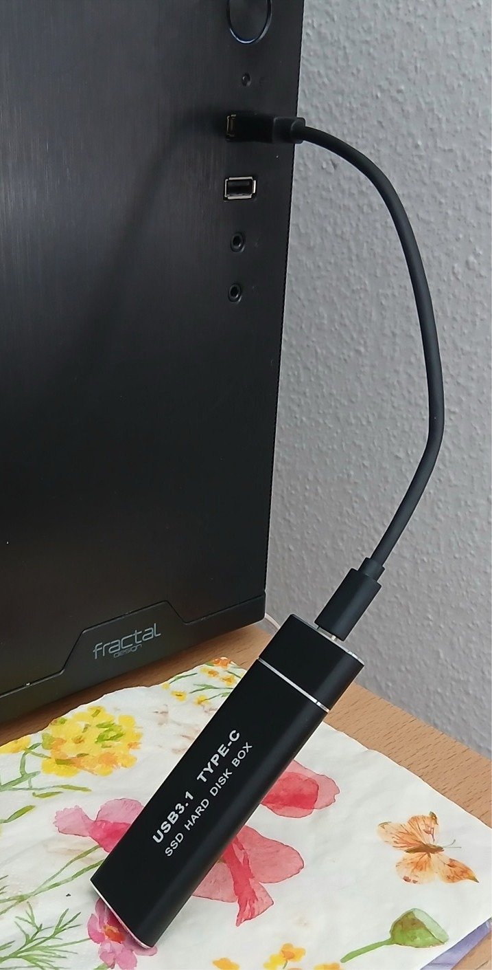

Keine Rechner zur Hand in den du die SSD mal kurz einbauen kannst?
In was für einem externen Gehäuse ist die verbaut?
Entweder taugt das Gehäuse nichts oder die SSD zickt rum wenn sie nicht nativ angeschlossen ist.
Reaktionen: wagga

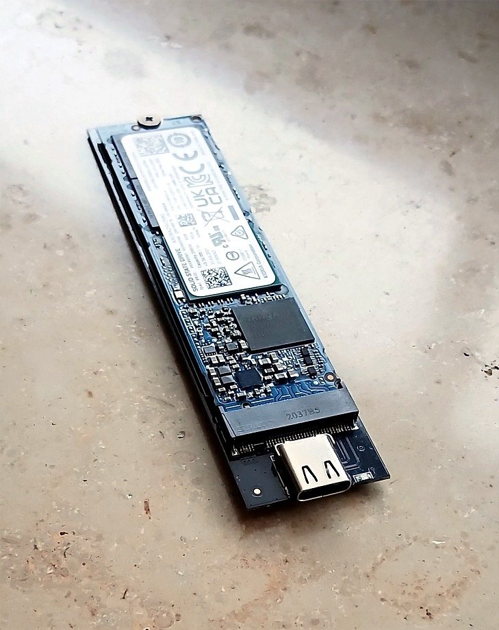

kein Gehäuse - ein Adapter, den ich nicht zum ersten mal nutze

Deckel drauf und dann nennt man das "Gehäuse". Das wird auch dafür sorgen, dass die Smart-Werte nicht ausgelesen werden können. Wenn du mal genau hinschaust, siehst du dass selbst Betriebsdauer und geschriebene/gelesene Daten jeweils als 0 angezeigt werden. Da auch die "Available Spares" als null daherkomnen, wertet CDI das Gesamtresultat als "schlecht", was aber aufgrund der ingesamt unsinnigen Daten eine genauso unsinnige Schlussfolgerung ist.

Im CDI screenshot sieht man das schon, UASP (NVME) ist. Da steht UASP für USB Attached SCSI Protocol.
Und das fast alle Werte irgendwie 0 sind, wurde ja auch gerade schon gesagt.

Genau - das habe ich schlussendlich gemacht.
Nach dem der gleiche Fehler in CrystalDiskInfo mit Metallgehäuse angezeigt wurde, habe ich die SSD direkt in den PC genommen Und siehe da - kein Fehler mehr in CrystalDiskInfo! Es hat also am USB-Anschluss - wie auch immer gelegen. Danke für eure Geduld!
