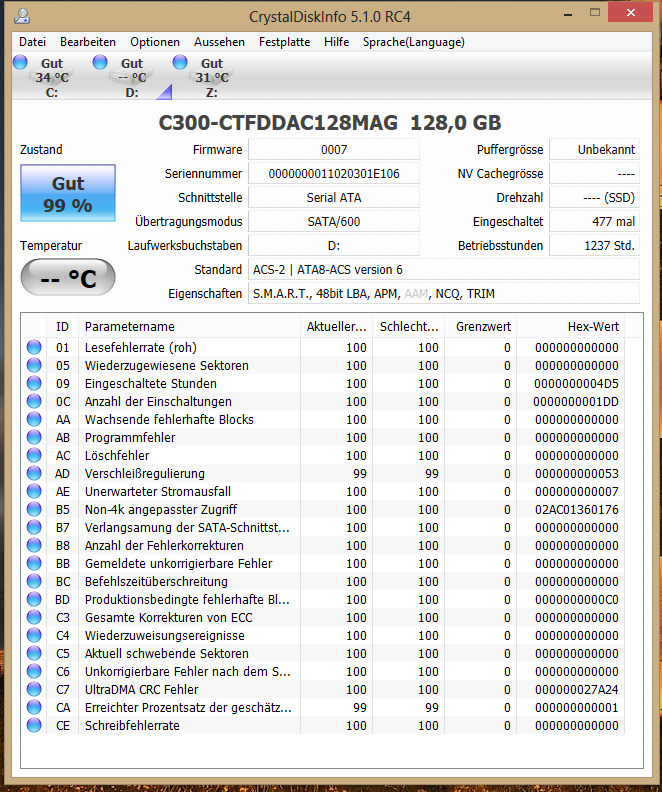

Also hier einmal der CrystalDiskInfo-Screenshot der Crucial C300.
Über die Resultate von H2testw kann ich nichts sagen. Das Tool erzählt mir, dass der Testlauf noch 46h!!! dauern würde. Kann das sein?!?!?

Die CRC Fehler könnten auf ein defektes Satakabel hindeuten, wechsle das mal.

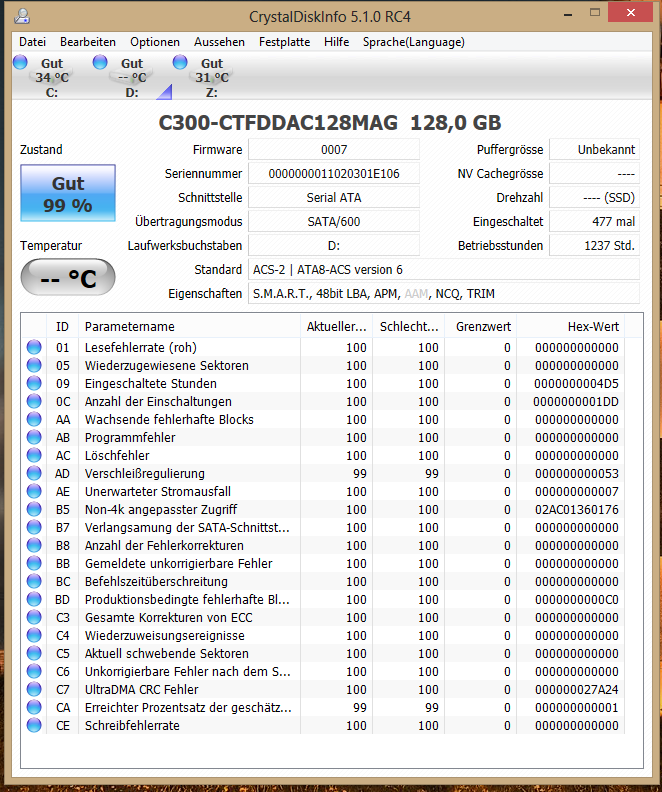

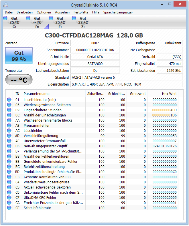

Et voilà:
Ja und, was hast du gemacht? Kabel gewechselt? Beobachte den CRC-Wert, wenns am Kabel lag, dürfte der sich nicht mehr verändern.
Ja, habe den SSD an ein anderes Kabel angeschlossen. Welcher davon ist der CRC-Wert?
C7

Dann liegt das Problem wohl am alten SATA Kabel oder ggf. auch am Motherboard und dürfte auch bei anderen Laufwerken auftreten, die daran angeschlossen werden.
Nein, weder am Kabel, noch bei anderen Laufwerken tritt das Problem auf. Scheint wohl an Crucial zu liegen. :(
Dann solltest Du den Hex-Value von C7 bei der auch im Notebook weiter im Auge behalten, denn es ein Teil des Übertragungsweges zwischen dem SATA Host Controller (im Chipsatz) und dem Controller der SSD ist ja auch auf der Platine der SSD und wenn es da ein Problem gibt, kommen die Ultra-DMA-CRC Fehler eben auch vor. Das ist aber extrem selten, meist sind die SATA Kabel oder die Steckverbindungen schuld.
