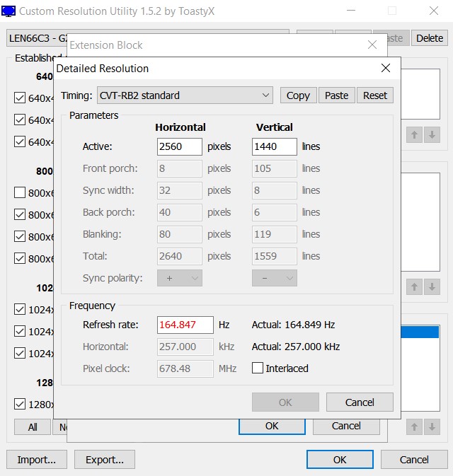

Und zwar möchte ich meine Einstellungen, die ich eingegeben habe, im CRU übernehmen aber kann den OK-Button nicht betätigen weil dieser ausgegraut ist. Dazu finde ich aber nichts im Internet und in den Anleitungen geht man immer davon aus, dass man es betätigen kann.

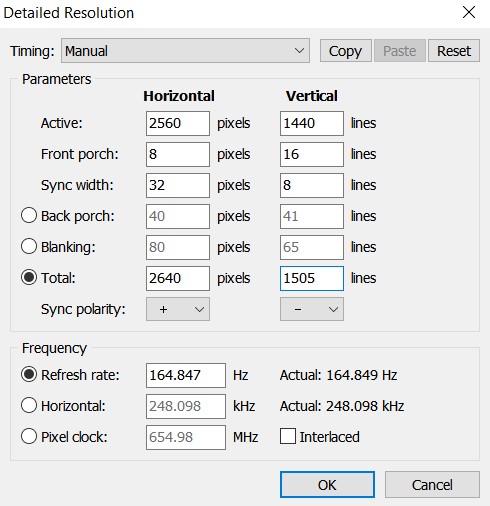

Der Pixelclock ist mit CVT-RB Kombination bei 699 MHz bzw. mit CVT-RB2 bei 679 MHz und der Button ist dann ausgegraut. Es scheint also eine Begrenzung zu geben die ich aber nicht nachvollziehen kann, denn diese liegt bei 655 MHZ was ich mit manueller Kombi ausprobiert habe. Dieser müsste aber laut DP 1.2 Standard erst bei 720 MHz aussteigen.
Egal ob ich mit den Einstellungen den Auto Modus nutze, den CVT/-RB/2 Modus oder den Manuellen, ich kann die Einstellungen nicht übernehmen.

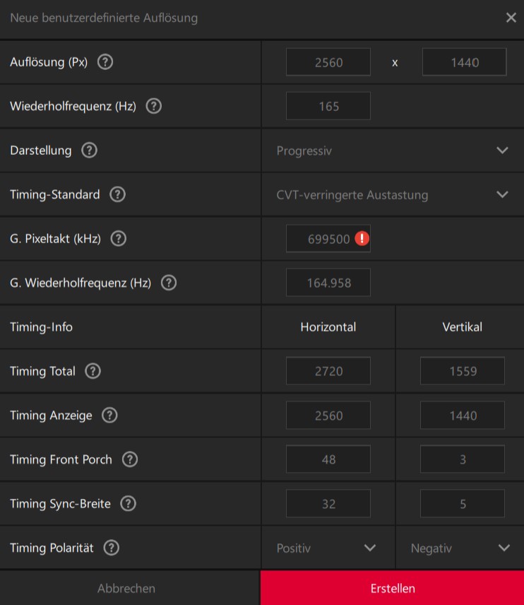

Daraufhin habe ich es in der AMD Software über die Custom Resolution versucht aber auch dort bekomme ich nur ein Ausrufezeichen, dass dies nicht möglich ist.

Nein, ich möchte gerne den Pixelclock soweit erhöhen, dass die Grafikkarte nicht dauerhaft den vollen Memoryclock fahren muss, um die 165 Hz darstellen zu können. Aus irgendeinem Grund lässt mich CRU dies aber nicht tun
