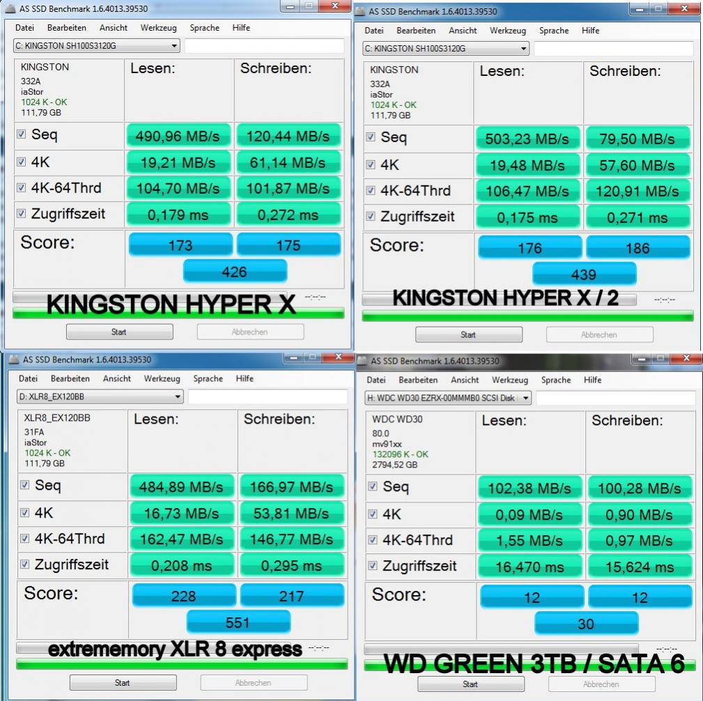

Aber irgendwas ist da oberfaul. Habe gerade den AS SSD Benchmark laufen lassen, die Kingston kommt auf 423lesen und 123 schreiben die WDC green 3 TB beim schreiben auf 98,22 MB/ s, beim lesen auf 101,89 MB/s und beim 4k Test hängt die WD bei 1,15 MB/s beim schreiben!!!
Die Kingston hat folgende Benchmark Werte letztlich: Score Lesen 162 / Score schreiben 171 / Total score 405.

Jetzt wird es langsam klarer, die Werte sind vom AS-SSD Benchmark, richtig? Poste mal den Screenshot ("Antwort" drücken und dann unten Anhänge verwalten) und schau ob da irgendwo oben links BAD steht. Wenn ja, dann stimmt entweder das Allignment nicht oder Du musst im BIOS auf AHCI umstellen (vorher aber in der Registry Start bei MSAHCI auf 0 umstellen).
Das kannst Du auch im [Sammelthread] Sind die Werte meiner SSD in Ordnung? posten. Wenn Du ausserdem noch Probleme wie Freezes und Bluescreens hast, dann hat der SF-2281 Bug zugeschlagen, was bei ASUS P8 Z68er Boards durchaus oft vorkommt und solltest die FW der Kingston aktualisieren.

Wie man auf den screenshoots sieht: Die Kingston ist lahmer als die extrememory, die WD 3 TB als normale HD liegt weit abgeschlagen daneben, schreibt aber auch flott.
Die Kingston schaut geradezu alt aus gegen die extreme finde ich, der Unterschied ist sogar am Bildschirm merkbar.
Aber was das ganze Gerede von AHCI und in der Registry aktivieren soll schnalle ich nicht!

Du bist schon AHCI Modus, da brauchst DU also nichts mehr umzustellen. Aber wo ist denn nun das Problem? Du wirfst mal Score und dann wieder MB/s durcheinander und findest die WD schneller als die Kinngston SSD. Nur im Screenshot oben rechts schreibt sie seq. langsamer als die WD, aber das ist Sandforce: Die Schreibrate ist nie stabil und verhersehtbar. Schriebt man in kurzer Zeit zu viele Daten, so fällt sie ab und erholt sich erst wieder nach einiger Zeit.
