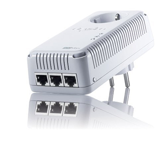

Wir haben ein altes Haus. Um keine LAN Kabel zu ziehen, verwenden wir Devolo dlan und wLan. Das geht Gut, aber im aussenbereich gibt es kein Lan Kabel aber Steckdosen.
Der Gedanke ist eine PoE dlan box und darauf eine PoE Domkamera anzuschliesen, z. B. Hikvision DS-2CD2520F. Geht das und mit welcher software?

Theoretisch ja. Es gibt PoE DLAN-Adapter.
Musst halt schauen, ob
1. deine Aussensteckdosen mit dem DLAN gekoppelt sind (einfach mal testen mit einem existierenden DLAN-Adapter) und
2. der DLAN-Adapter für Outdoor geeignet ist (Temperaturbereich, geeignetes Gehäuse etc.).
Die Kamera kenne ich nicht, ich setze hier z.B. diese ein: Link.
Du kannst die Kamera z.B. über's NAS ansteueren (z.B. Synology, mit Bewegungserkennung), auf einen ftp-Server speichern oder nur auf die SD-Card, je nachdem, was du brauchst.
