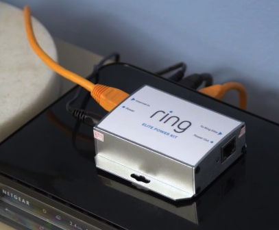

Wobei ich die Funktion dieser mitgelieferten "Ethernet-Kätschen" nicht so genau spezifizieren kann....
Das wird ein PoE Injektor sein, aber zeig mal ein Bild davon
Hab' die Rings nicht mehr, aber so sehen die Dinger aus:

Das Ding von deinem Bild sieht nach PoE Injektor aus. Mit sowas in dieser Reihenfolge geht es:
Switch > DLAN > PoE Injektor > Kamera
Nur ist dann die PoE Funktion deines Switches irrelevant.
Wenn dieses Ring Teil Standard PoE (802.3af oder at) kann, wird das fuer deine Instar Kamera auch funktionieren, die kann 802.3af.
