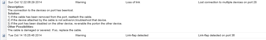

Natürlich braucht niemand Profihardware in seinem Haus, Ausfälle sind hier ja meistens zu verschmerzen. Die Frage ist aber ob man den Kern seines Netzwerkes einem Billighersteller aus China anvertrauen möchte. Vor allem wo du selbst schon gesagt hattest, Probleme damit gehabt zu haben.
TP Link ist eins der billigsten Netzwerkkhardware Verramscher die es gibt!
Problem ist dabei ganz einfach. Hast du Probleme mit dem Netzwerk, kriegst du es mit billiger Hardware einfach nicht mit. Ob es Fehler in der Verkabelung sind oder eins der Geräte die Probleme bereitet, kannst du ohne eine passende Hardware nicht herausfinden. Bei HP finde ich es wichtig, das man jederzeit eine recht gute Fehlererkennung laufen hat.
Ansonsten würde ich dann aber eher zum Hersteller wie Netgear, Cisco zur not auch D-Link greifen und um TP Link einen weiten Bogen machen. Alternativ natürlich auch einen billigen nicht verwaltbaren oder Smart Managed Switch von HP kaufen. Die genannten Hersteller stellen Netzwerkhardware her seit einer Zeit in der an TP Link nicht mal gedacht wurde. Bei den billigen HP Geräten ist allerdings Vorsicht geboten. Vieles sind umgelabelte 3Com Switche, die ich meiden würde.
