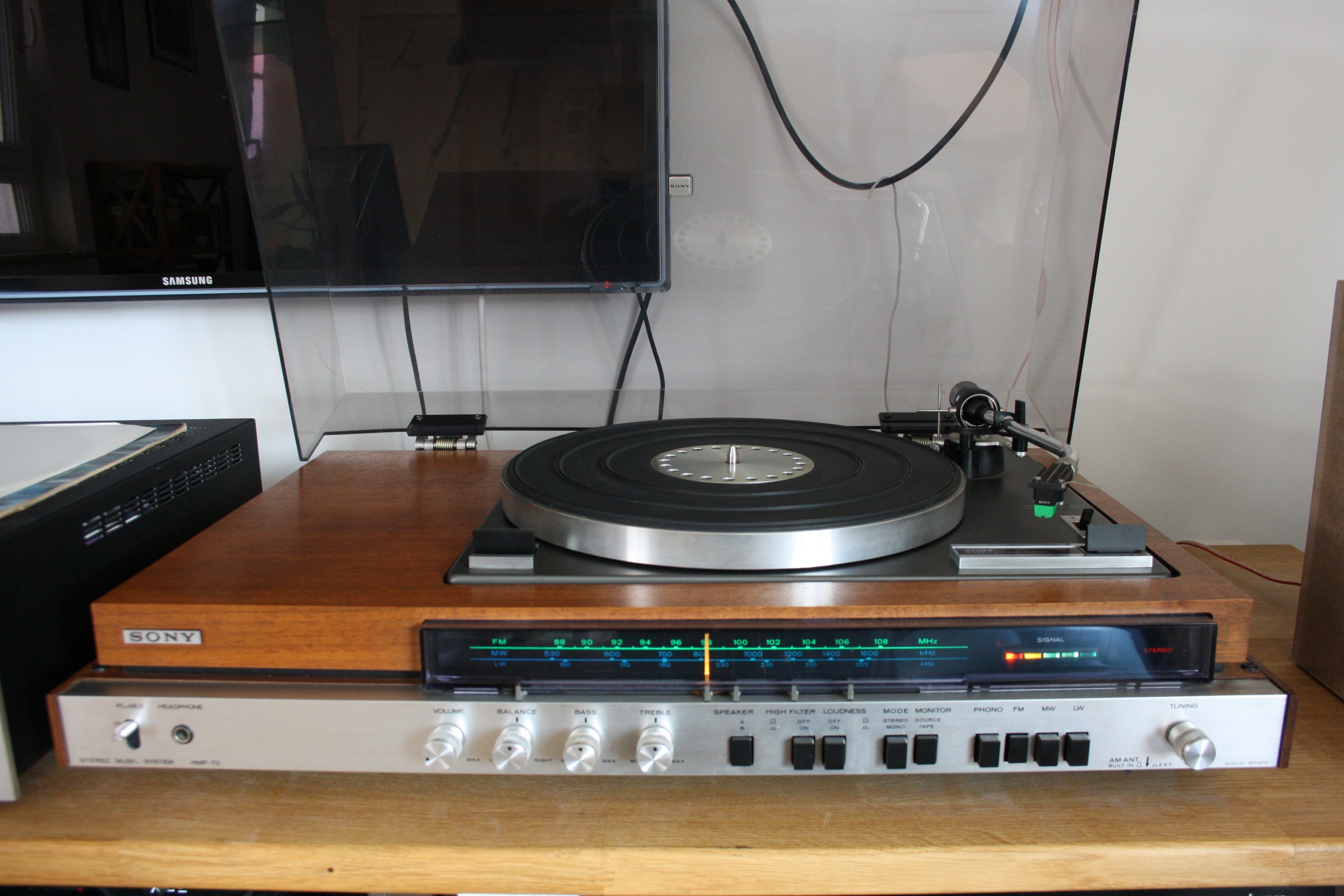

Mal noch was zur Auflockerung, alte SONY Kompaktanlage: HMP70 (ist aber verkauft)
Reaktionen: IBMlover und Luxmanl525
@ stummerwinter

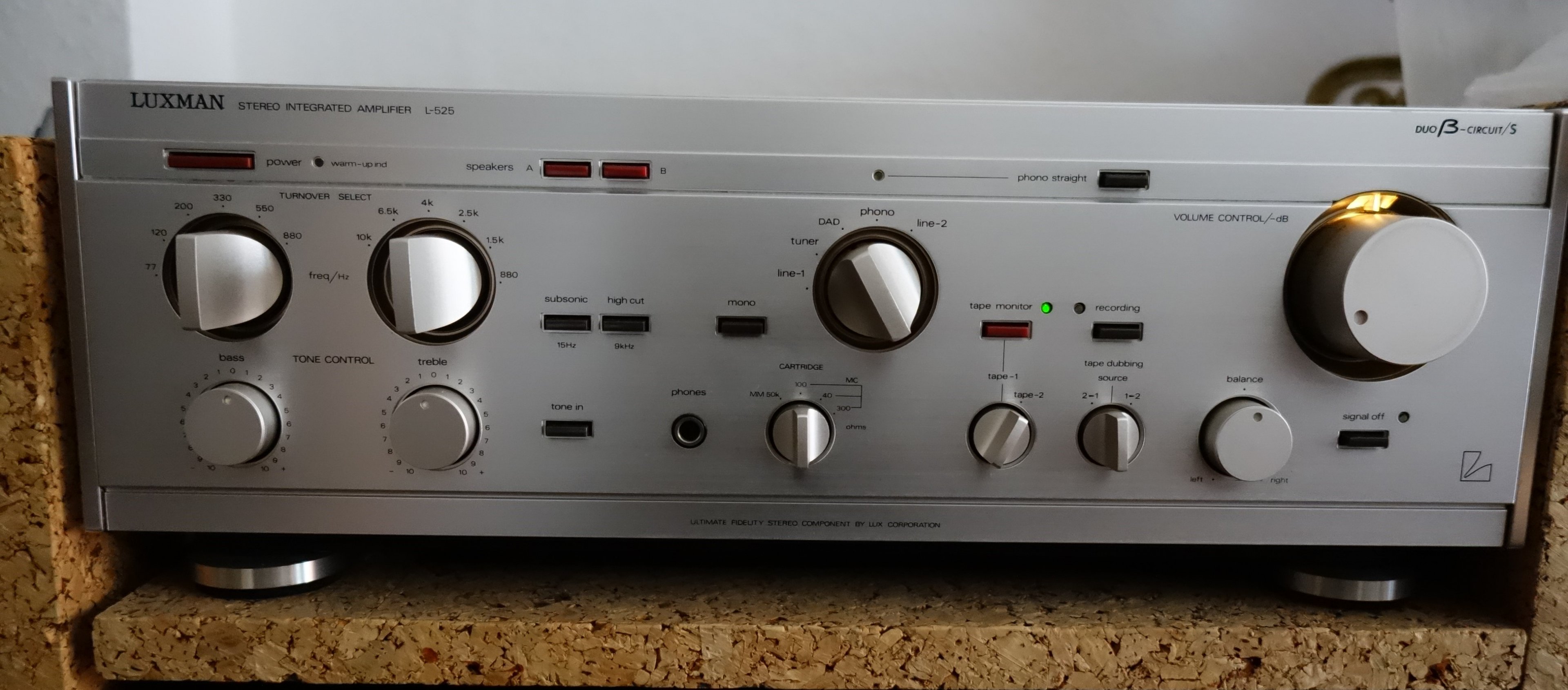

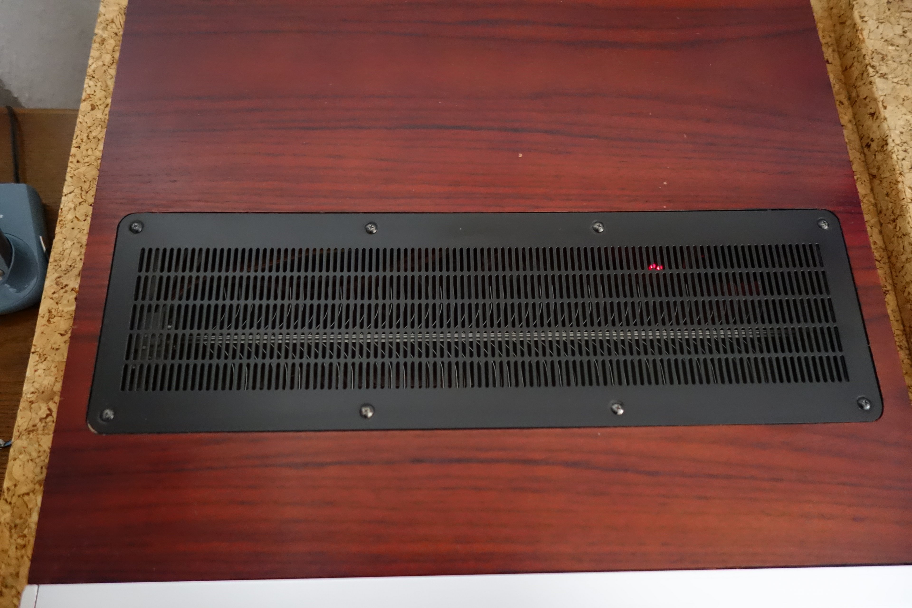

Was für ein schönes Teil. Das sieht ja noch beinahe Neu aus. Massives Teil, im Verhältnis zu heutigen Sachen vor allem. Dann will ich hier mal meinen Luxman L525 einstellen.
Wie man sieht, ist das "Rosenholzgehäuse" auch noch nahezu Makellos. Übrigens, bei dem gibt es auch "Plastikdrehschalter" in Form von Treble / Bassregler. Jede Charge hatte da eine oder mehrere Schalter, die hinter der Fassade Plastik waren. Bei manchen war es sogar der Lautstärkeregler. Auch der "Balanceregler" ist meinem Gefühl nach Plastik.

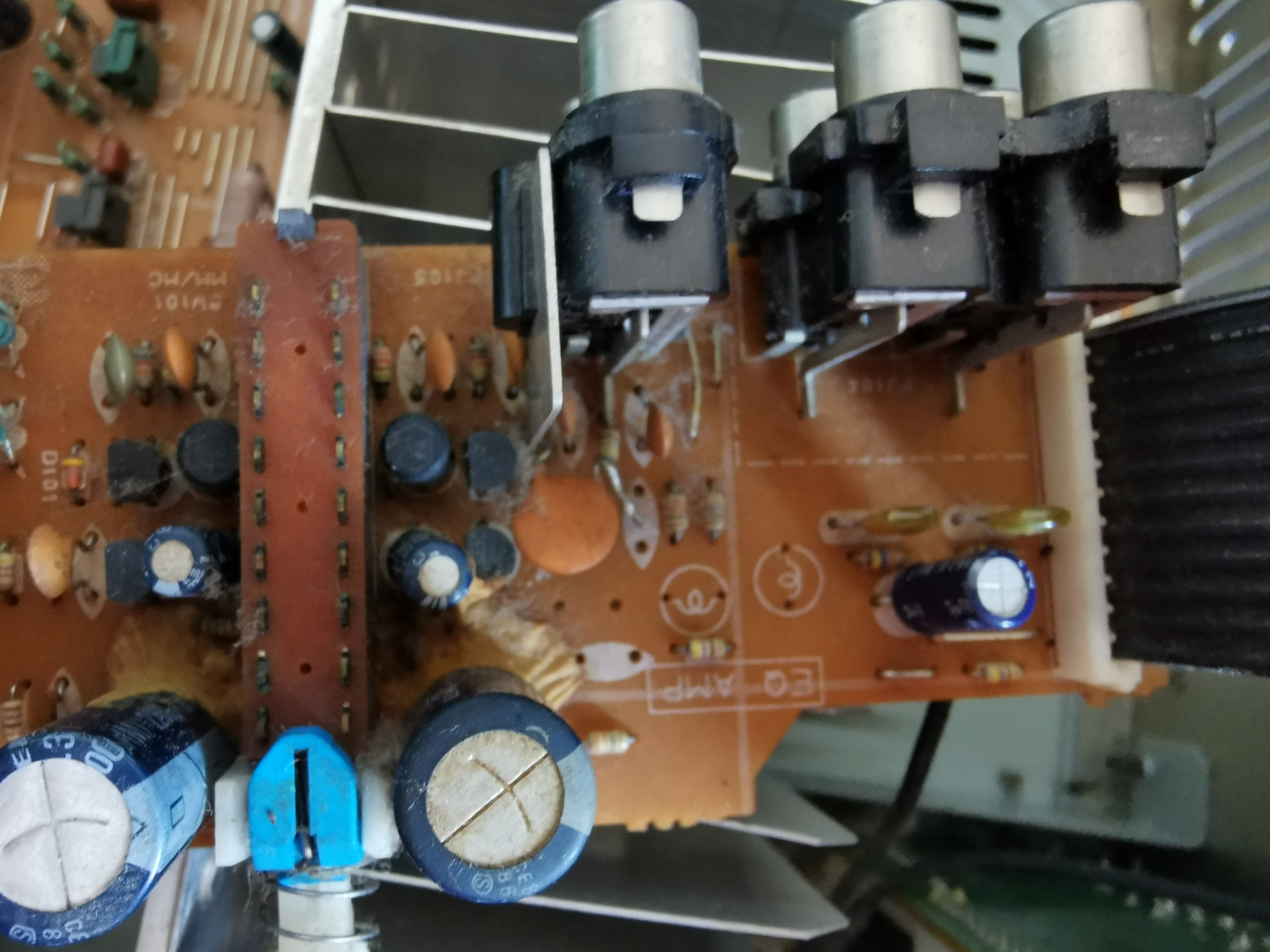

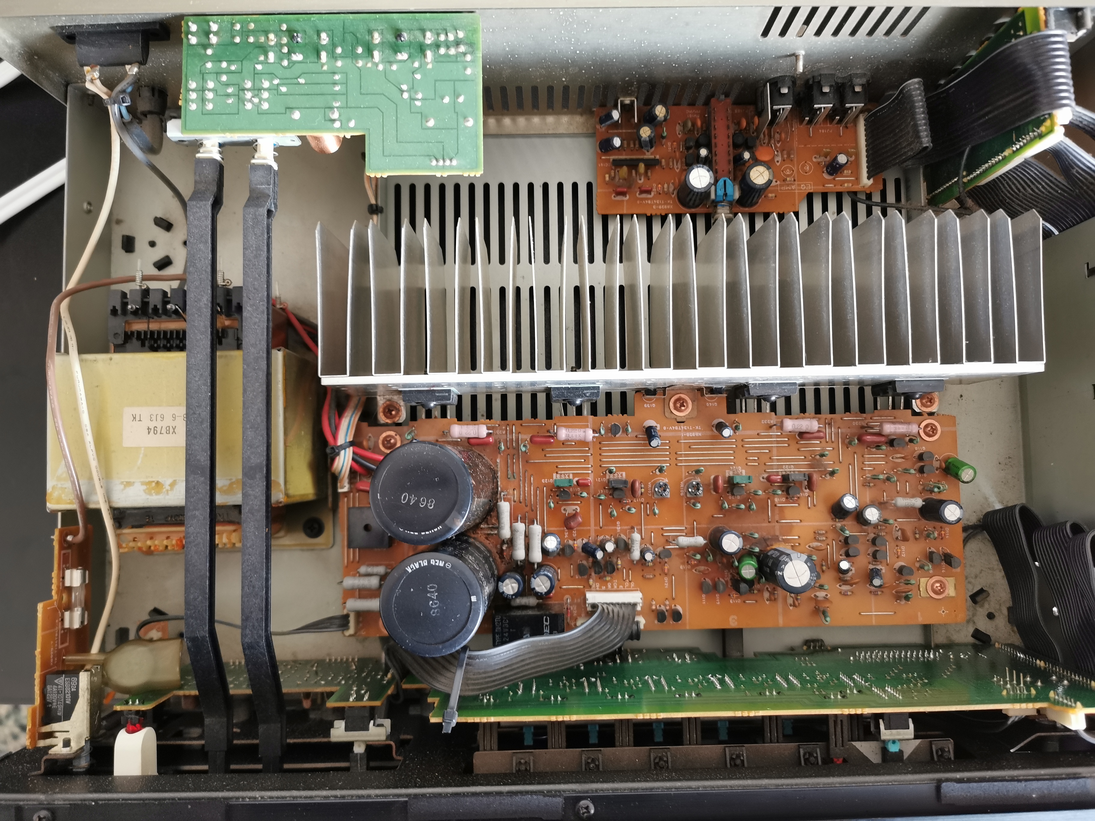

Habe heute das Teil Mal aufgeschraubt, ist n Wunder dass das überhaupts n ton raus kommt.
Sind wohl alle größere Elkos ausgelaufen, auch die in der phono Vorstufe.
Ich werde das jetzt mal komplett auseinander bauen und dann neue Elkos bestellen. Gibt's Empfehlungen welche man nehmen sollte? Lohnt sich Low esr? Die fetten sind glaube ich 12000 uF, sehe das nicht richtig. Welche nimmt man da am besten?

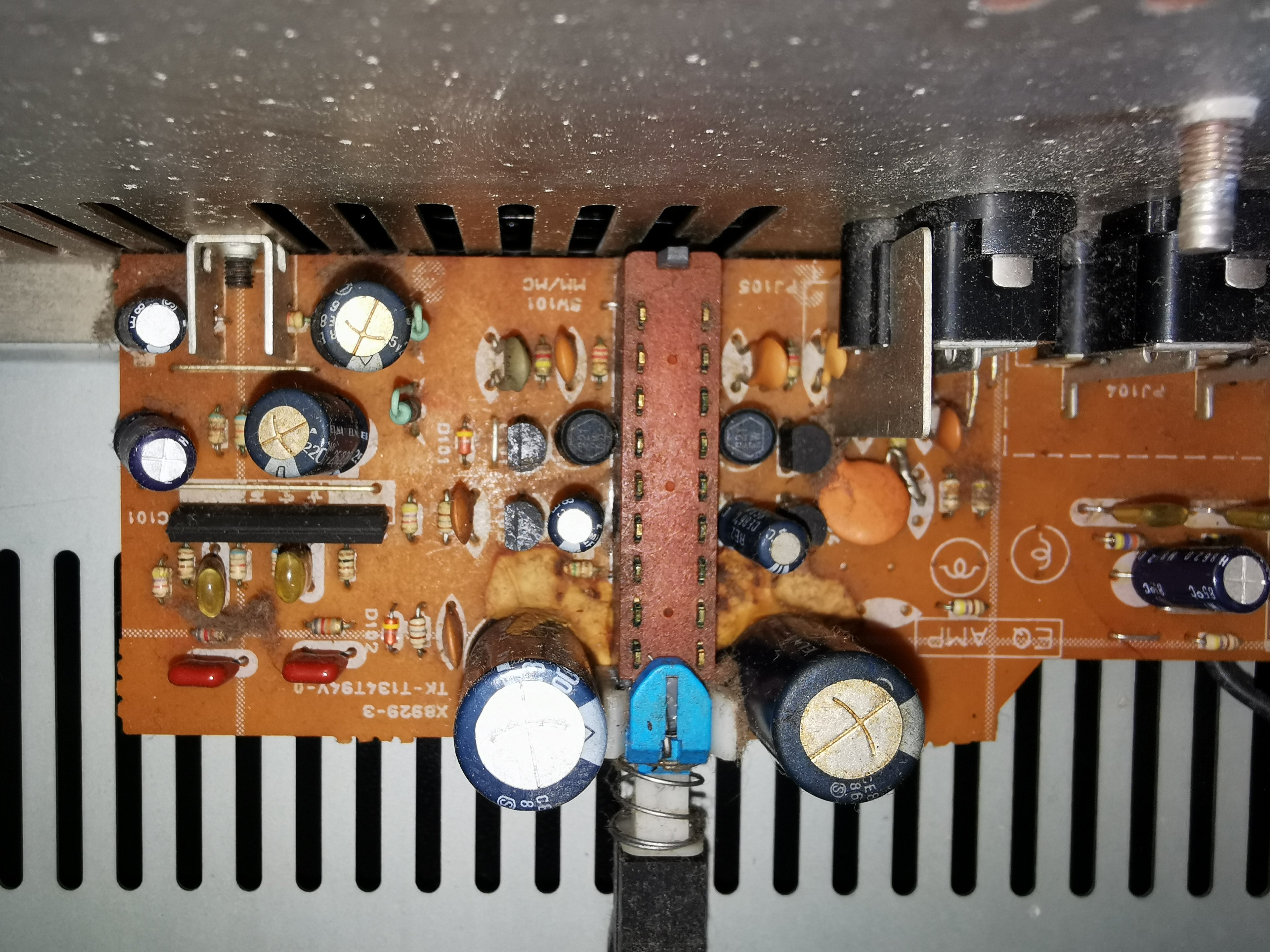

Sieht auch so aus, als hätte schon mal jemand an der Phonostufe rumgepfuscht.
Sind diese Flachbandkabel eigentlich fest gelötet??
Das was ich für Elektrolyt halte ist vermutlich nur Montagekleber, was ich so in anderen Foren lese. Hätte von den Japanern was anderes erwartet... ;)
Aber bei der Phonstufe stimmt tatsächlich was nicht, die werde ich mir nochmal genauer anschauen.

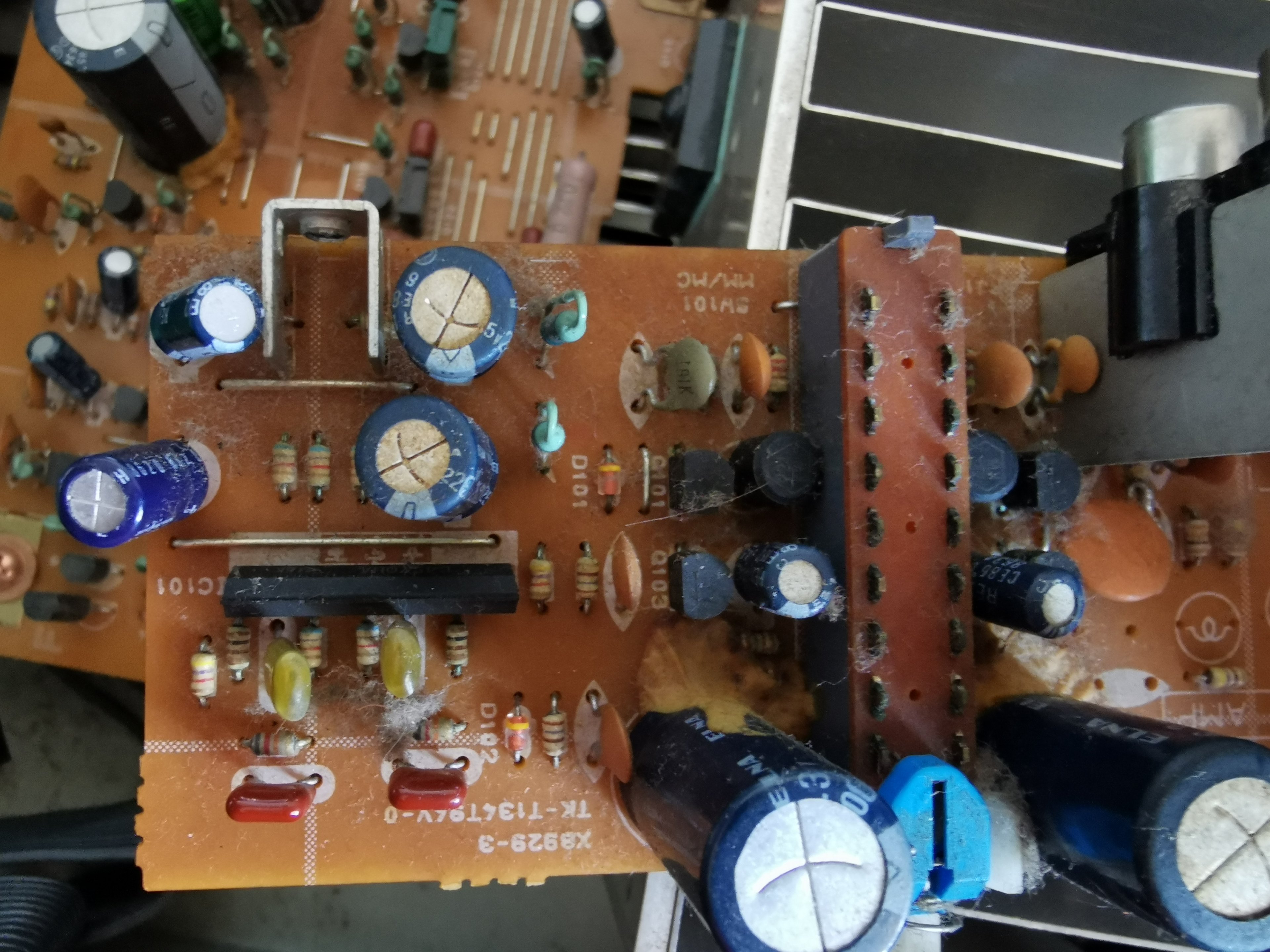

Meine Vorstufe:

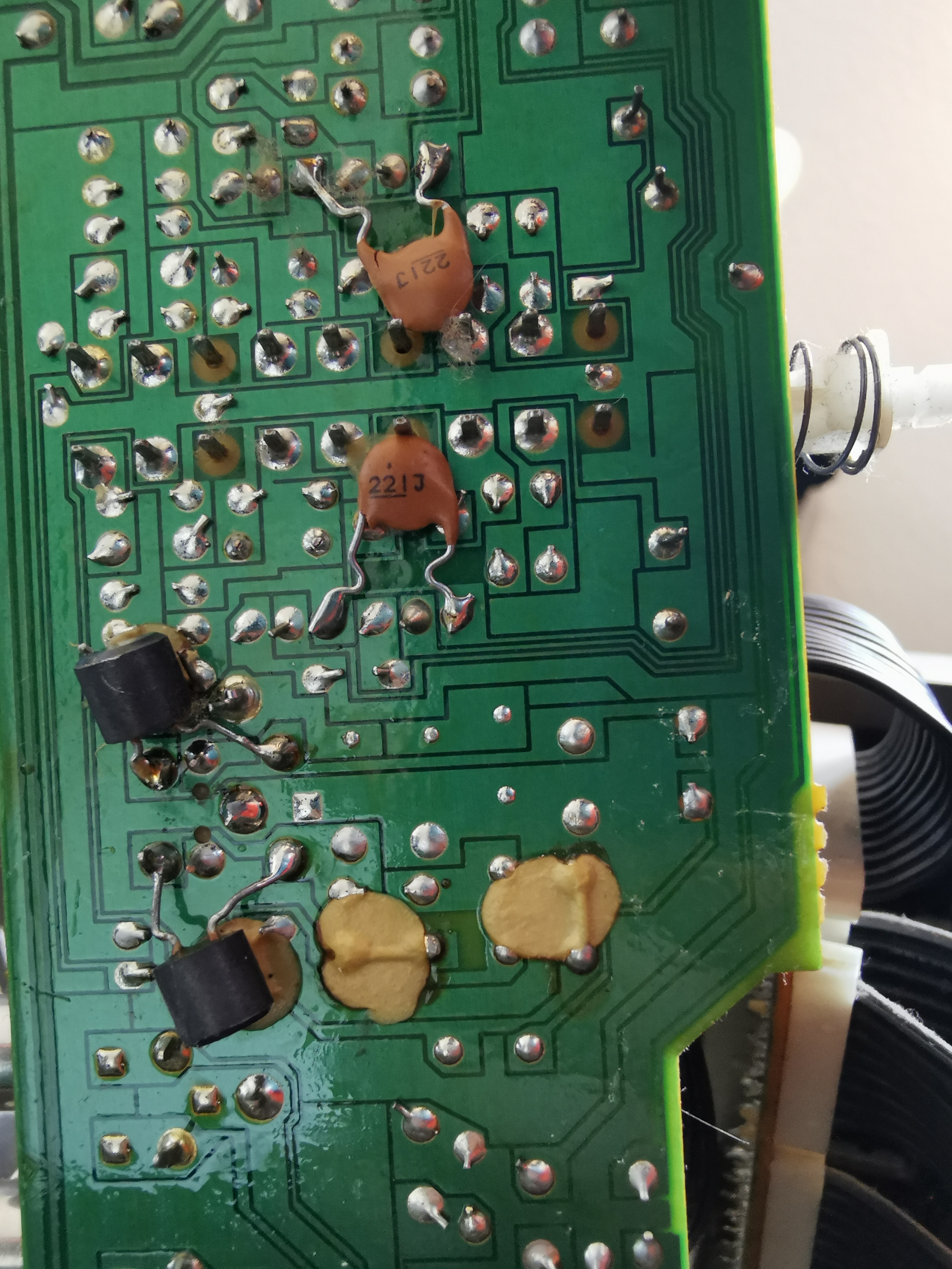

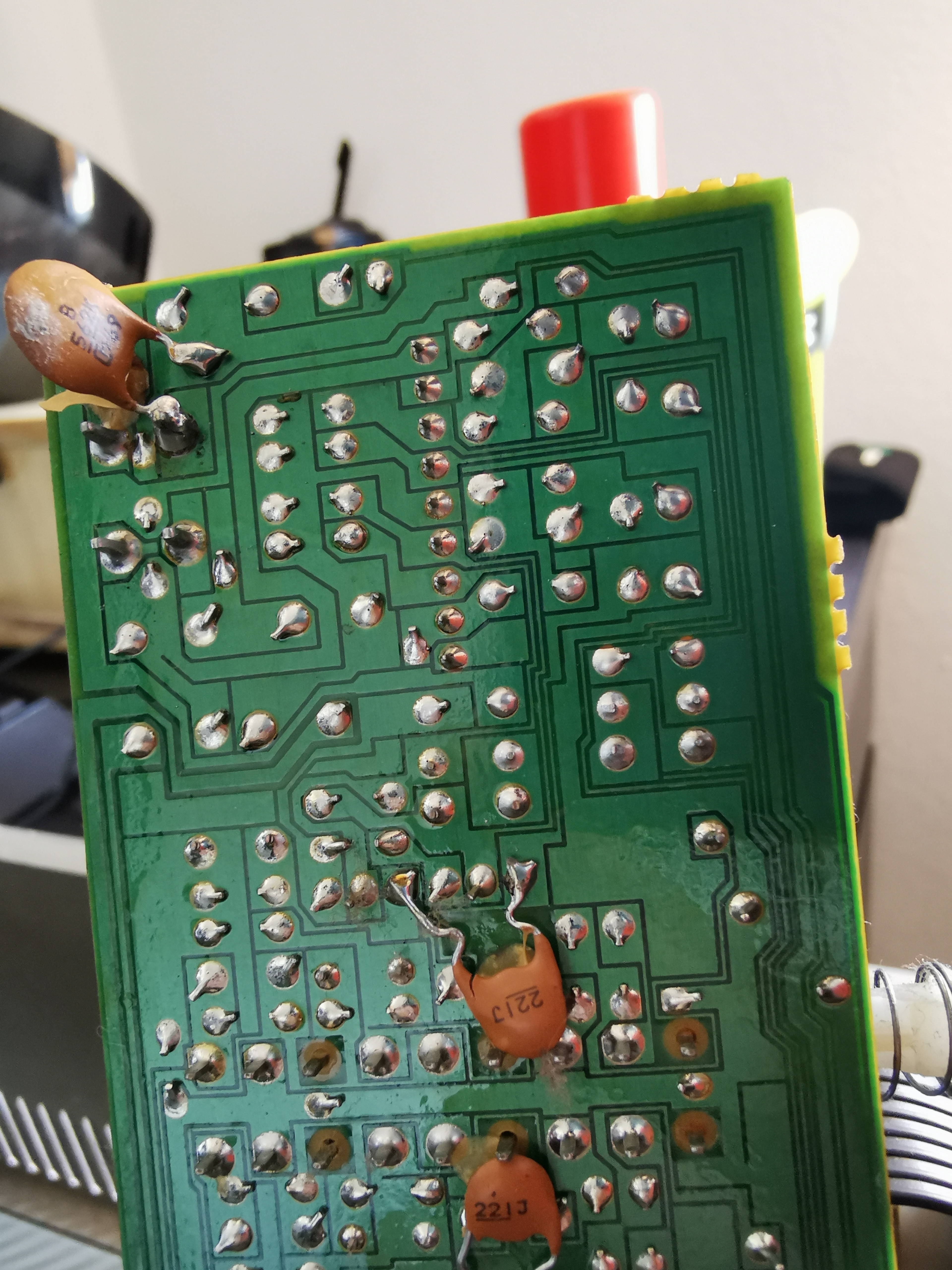

Scheint, dass der rechte Keramik-Kondensator nicht mehr verbunden ist...

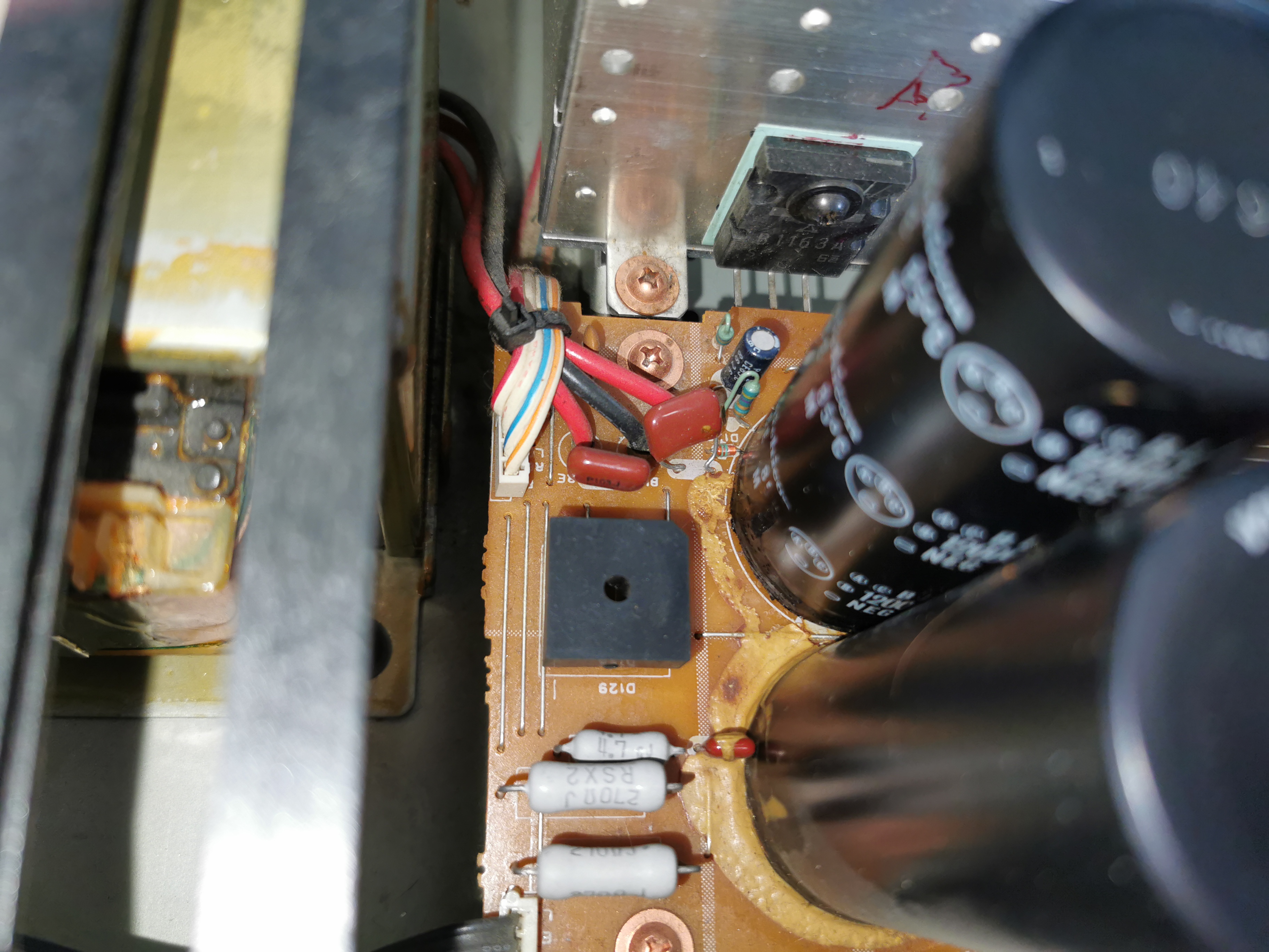

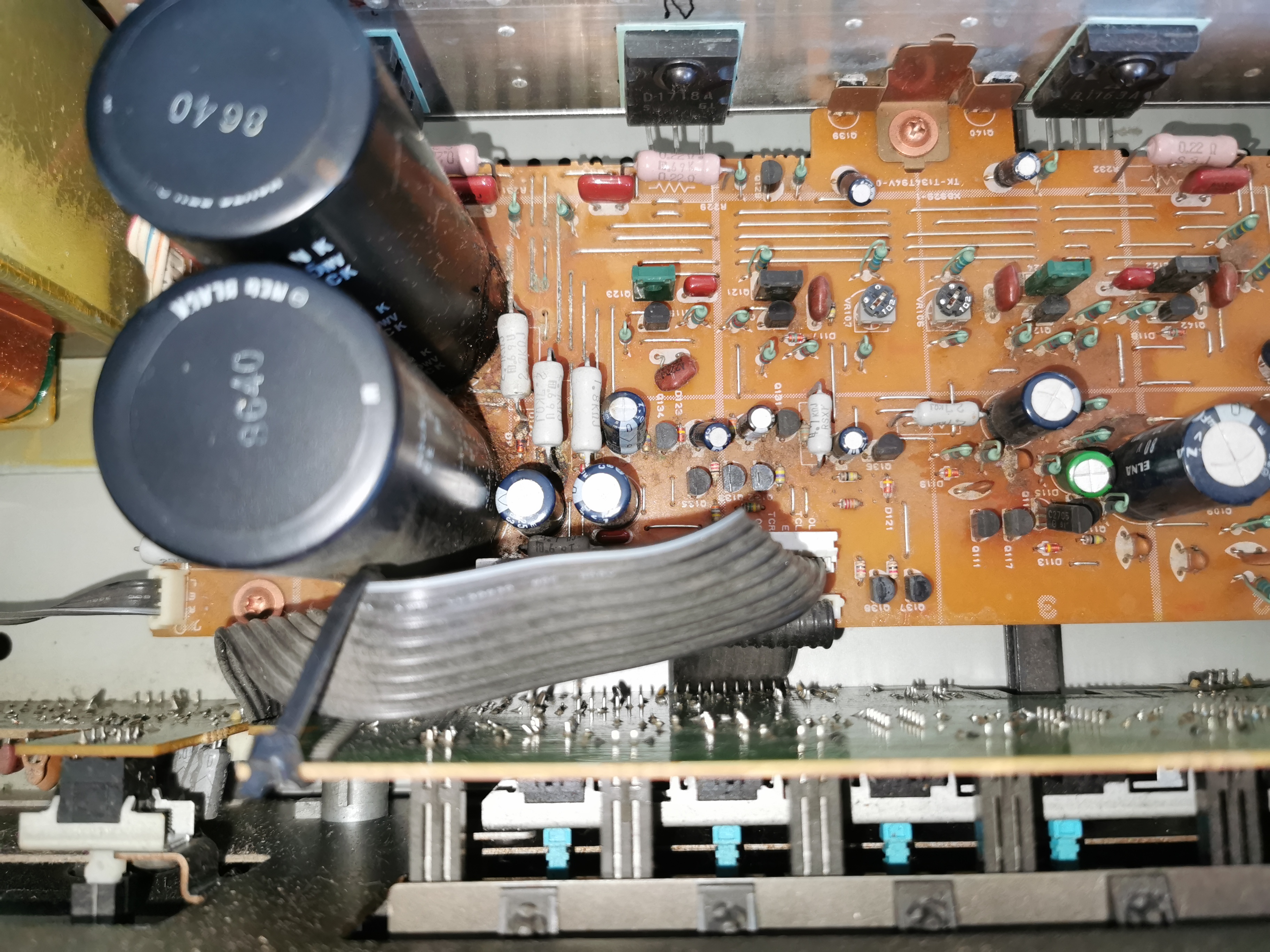

Hier die Siebelkos:
Das gelbe schein Kleber zu sein...

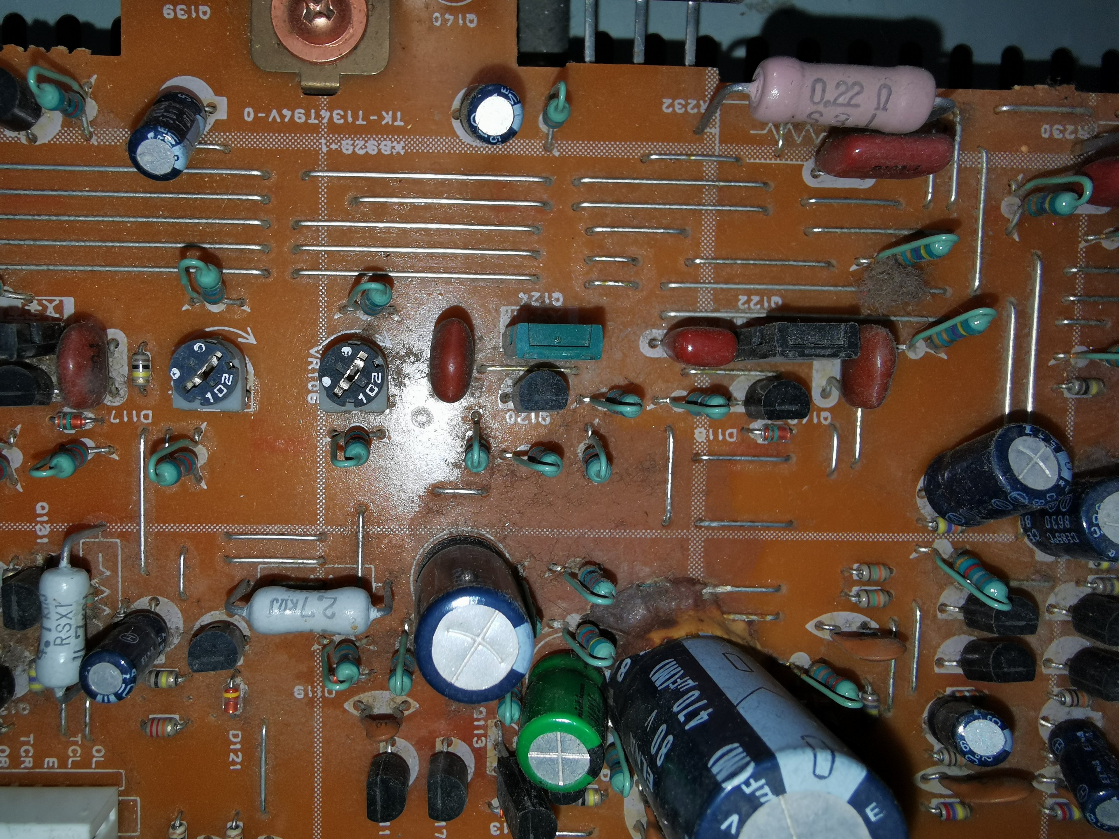

Hier kann sein, dass was ausgelaufen ist...
Wollte schon sagen, die großen Elkos sind oft verklebt...
Im letzten bild könnte es so sein...
Hast Du ein Messgerät? Wenn ja, auslöten und nachmessen...
Die Elkos bzw deren Elektrolyt trocknet mit der Zeit aus. Aber wirklich einfach so auslaufen wäre mir neu, außer er wurde "gegrillt" und ist aufgeplatz ;). Das kann natürlich passiert sein - sollte ggfs zu erkennen sein von außen.
Die Phono Vorstufe ist seltsam, aber manchmal gibt es bei den alten Geräten so Revisionen wo noch etwas "dazukam" per Hand. Kann aber auch gut jemand angepasst haben für seine persönliche Eingangskapazität
Bei meinem Luxman L-510 waren die Ladeelkos wirklich ausgelaufen als ich den bekommen hatte...
Ich will es nicht ausschließen, nur weil es mir noch nicht untergekommen ist ;) - vielleicht generell bei hoher Betriebstemperatur. Dann würde ich da aber mal sauber machen. Denn das Elektrolyt leitet ja auch etwas und demnach wären diverse Bauteile u.U. Kriechströmen ausgesetzt.
Notfalls mal durchtauschen, ELKOs kosten nicht die Welt und die Platine ist einschichtig. Da kann man mit einem Lötkolben und etwas Geschick selber ran.
Die Flachbandkabel sind - fürchte ich verlötet, wenn du da keinen Stecker/Buchse ausmachen kannst
Ne, die sehen noch ganz gut aus. Wenn die ausgelaufen wären, würde das ganz anders aussehen. Ich halte das ebenso für Klebstoff.

Urteile nicht zu hart. Das ist ein Mittelklasse Verstärker. Der kostete 600 - 700 DM. Sowas war in der Klasse eher üblich, als unüblich. Ansonsten sieht er für mich innen nicht so aus, wie wenn da einer damit auf der Jagd war, will ich es mal Ausdrücken.
In dem Fall ist es hingegen kein Kleber noch sonstiges in der Richtung. Der ist ausgelaufen. Und so in etwa sieht es da auch aus. Die anderen sehen hingegen sogar größtenteils noch richtig gut aus. Ganz grundsätzlich sieht das Teil innen noch sehr, sehr Sauber aus. Nicht nur gemessen am Alter. Da kenn ich echt manche aktuellere Geräte mit 5-10 Jahren, die kilometerweit schlechter innen aussehen.
Für mich sieht es so aus, wie wenn du da nicht viel reinhängen mußt, um auch beim Phono-Teil wieder in den vollen Klanggenuß kommen zu können. Auf jeden Fall lohnend. Wibei ich aber einschränkend sagen muß, daß ich da nicht so ein Experte wie der Kollege @ stummerwinter bin.

ok dann werde ich erstmal nur den 470 uF austauschen; dieser sieht ja so aus als sei er ausgelaufen.
Würde dann den FC-A 470U 100 nehmen.

Da bin ich überfragt. Frag den Kollegen @stummerwinter, der wird dir kilometerweit besser mit Rat in dieser Frage zur Seite stehen können. Ich weiß aber, daß diese Pana-Elko`s oft als Ersatz herhalten.
Schau dir die Werte auf dem Original Elko mal noch genauer an. Auf dem Bild ist das zu Unzureichend um hier was treffenderes beisteuern zu können.
