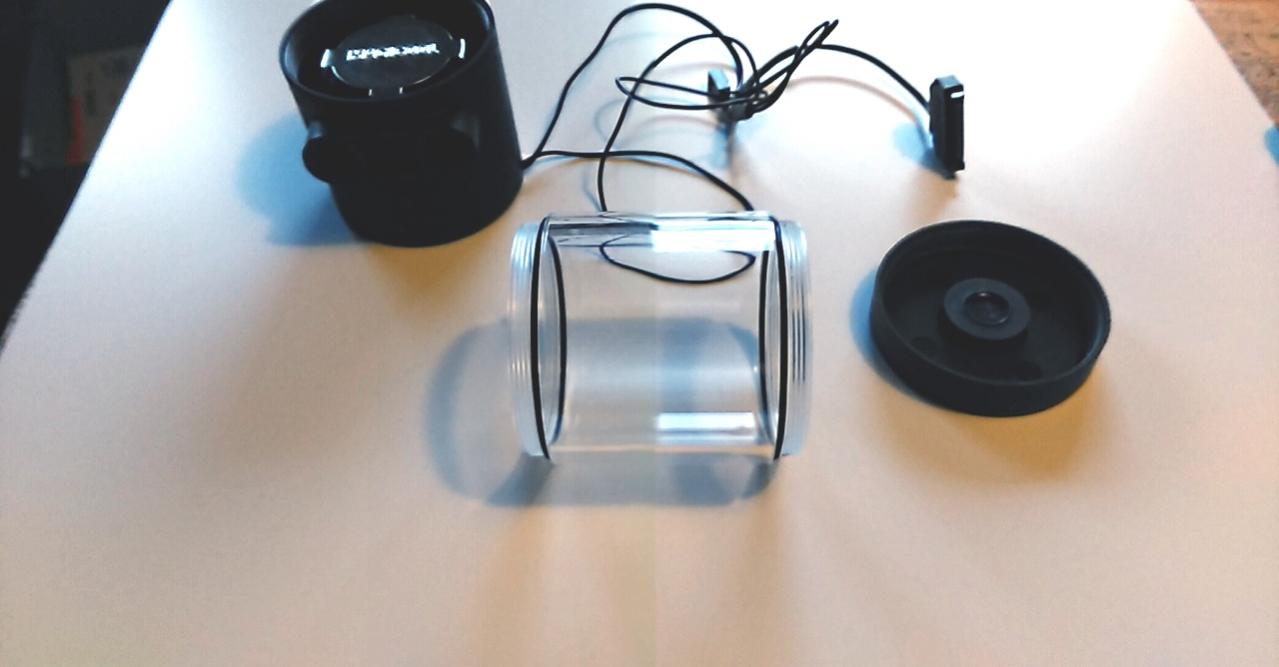

So, ich war neugierig und halte nun tatsächlich die DCP450 in den Händen. Die Dichtungsringe habe ich auch direkt bestellt. Ist es nun ratsam, die neuen Dichtungsringe sofort einzusetzen?
ja.
Warum auch? Magicool muss ja davon ausgehen das die O-Ringe getauscht werden :-). Spaß beiseite. Kannst ja mal berichten wenn der Umbau durch ist.
Ja, bitte kurz Rückmeldung geben, wie laut die Pumpe ist und was letztlich die lauteste Komponente nun in Deinem PC ist.
Doppelt hält nicht immer besser ;-). Hätte mich auch gewundert wenn die Austausch-Ringe nicht passen.
Oder die Pumpe ist abgesoffen? ;) :D
