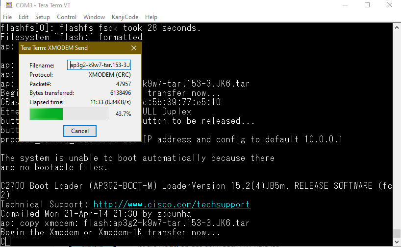

Ein Firmwareupgrade ueber XMODEM, wow, da hat jemand mehr geduld als ich das jemals haette

Ich spiele schon den ganzen Tag mit Firmwares herum (Fehler 404 in der Web-Oberfläche) und jetzt gerade meckert er immer über beschädigte Images beim entpacken wenn diese zuvor per tftp übertragen wurden... WARUM AUCH IMMER... XMODEM mit 115200 Baud geht aber "relativ" flott.

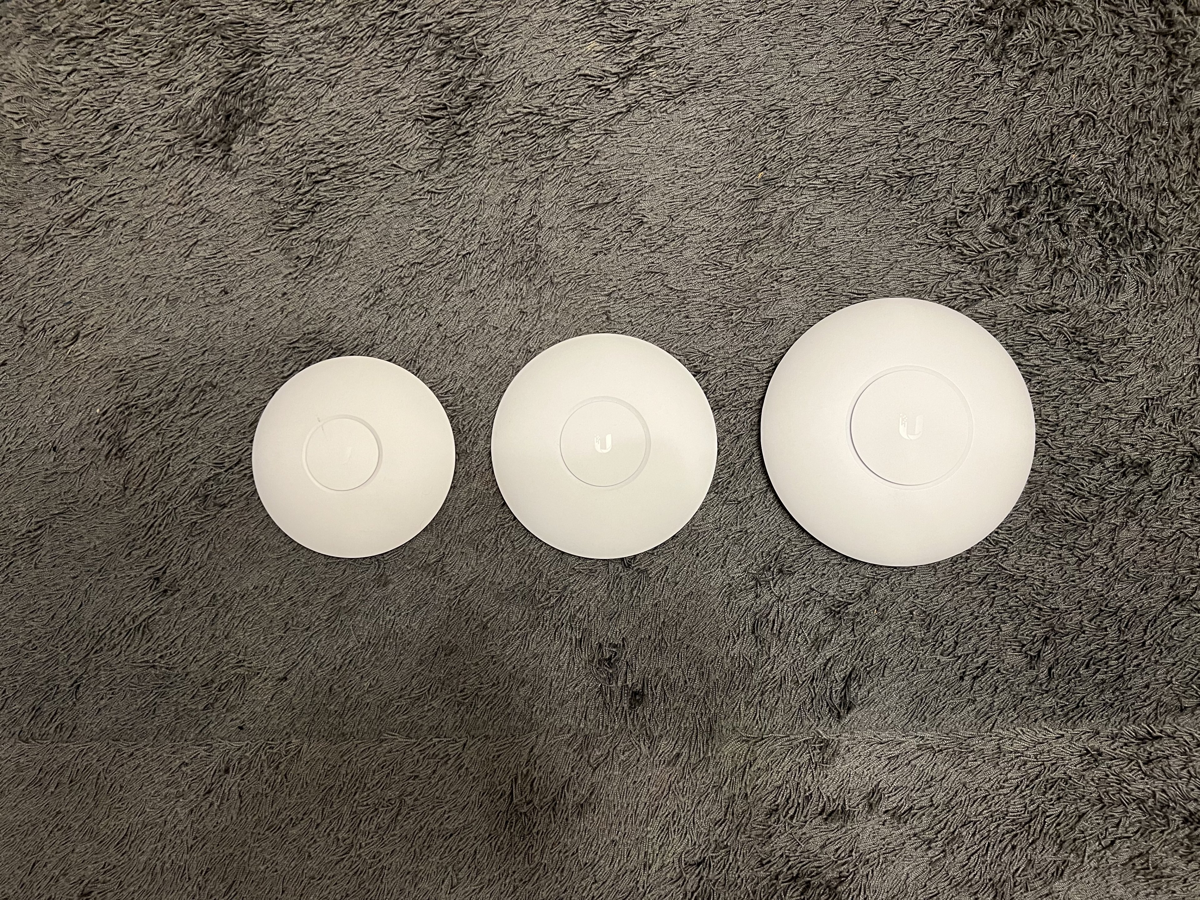

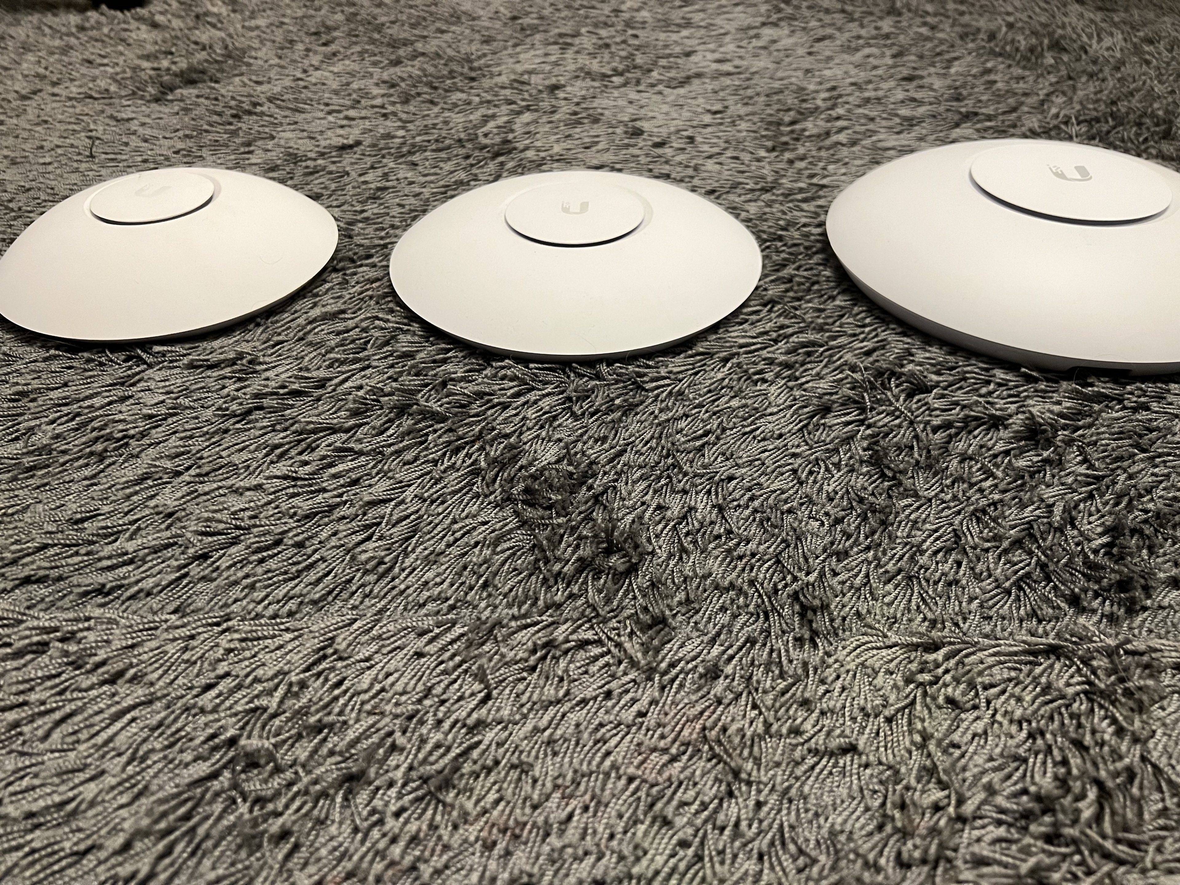

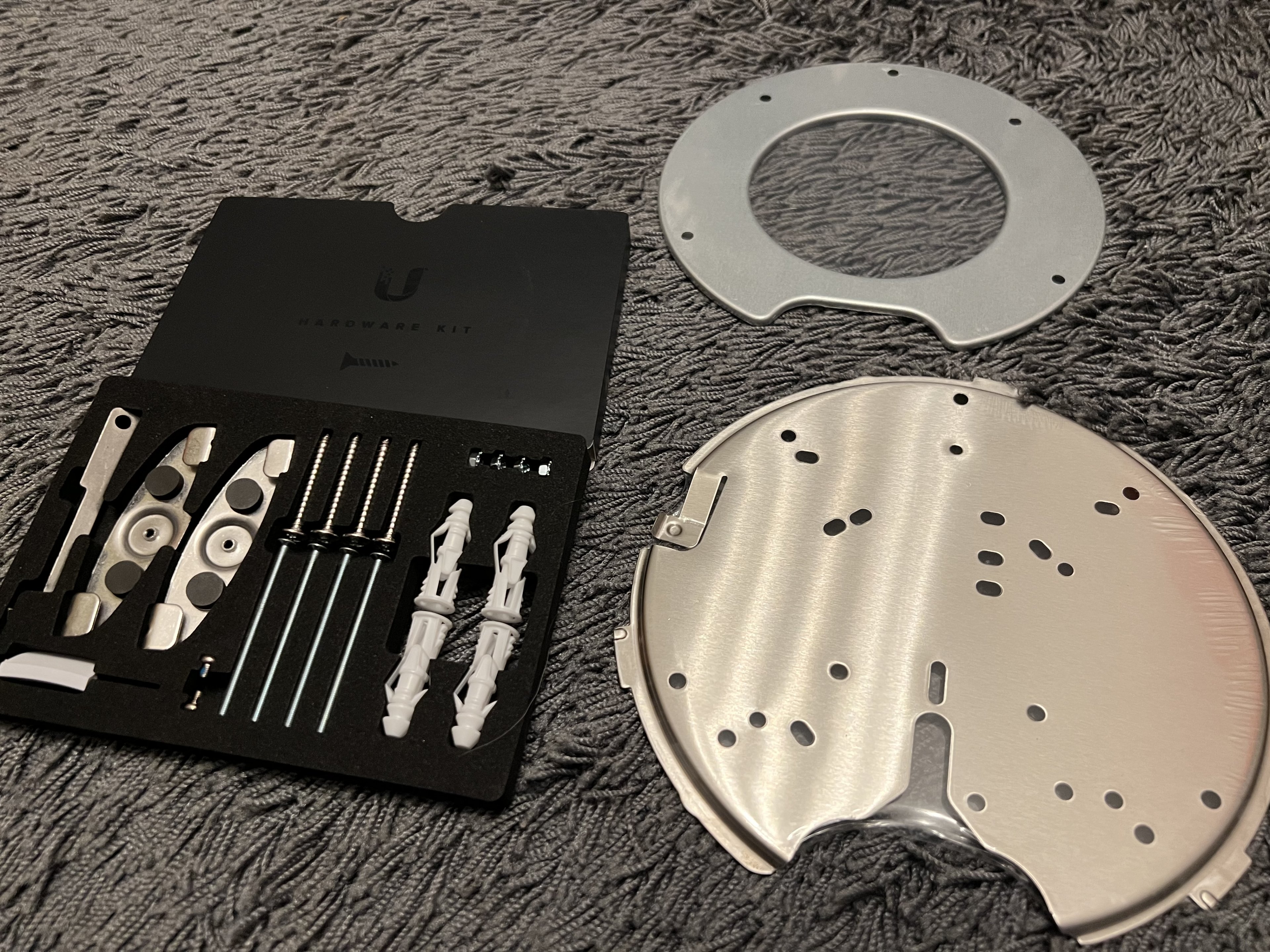

Dafür haben sie ein paar nette kleine Extrafeatures (Software/Controller) bekommen bzw. ein Radio mehr. WPA3 läuft mit denen auch schon ohne Abbrüche aber der größte Unterschied zu denen die ihr in der Hand hattet: das Teil ist brachial schwerer und etwas größer.
Hab mal Fotos gemacht, links der AP-AC-LR daneben der AP-AC-PRO und rechts der AP-XG.
Auch nett: Die XG gibts bis dato nicht im 5er Karton und daher immer mit Injector falls man braucht. UniFi gibt an sofern man 10GbE nutzen möchte einen Switch mit PoE++ zu benötigen geht aber ohne voller Auslastung auch an PoE+.
Edit: Achja, man hält es ja nicht für möglich aber Ubiquiti legt bei dem tatsächlich ein Werkzeug bei um die APs zu de-arretieren (passt bei allen APs, siehe ganz links im schwarzen Karton)
