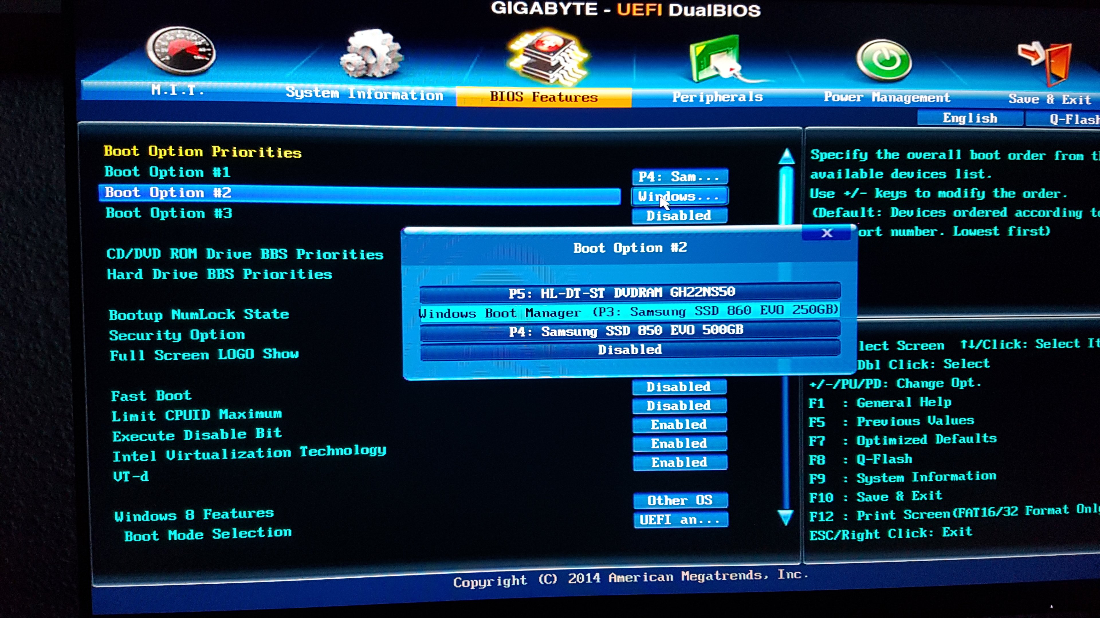

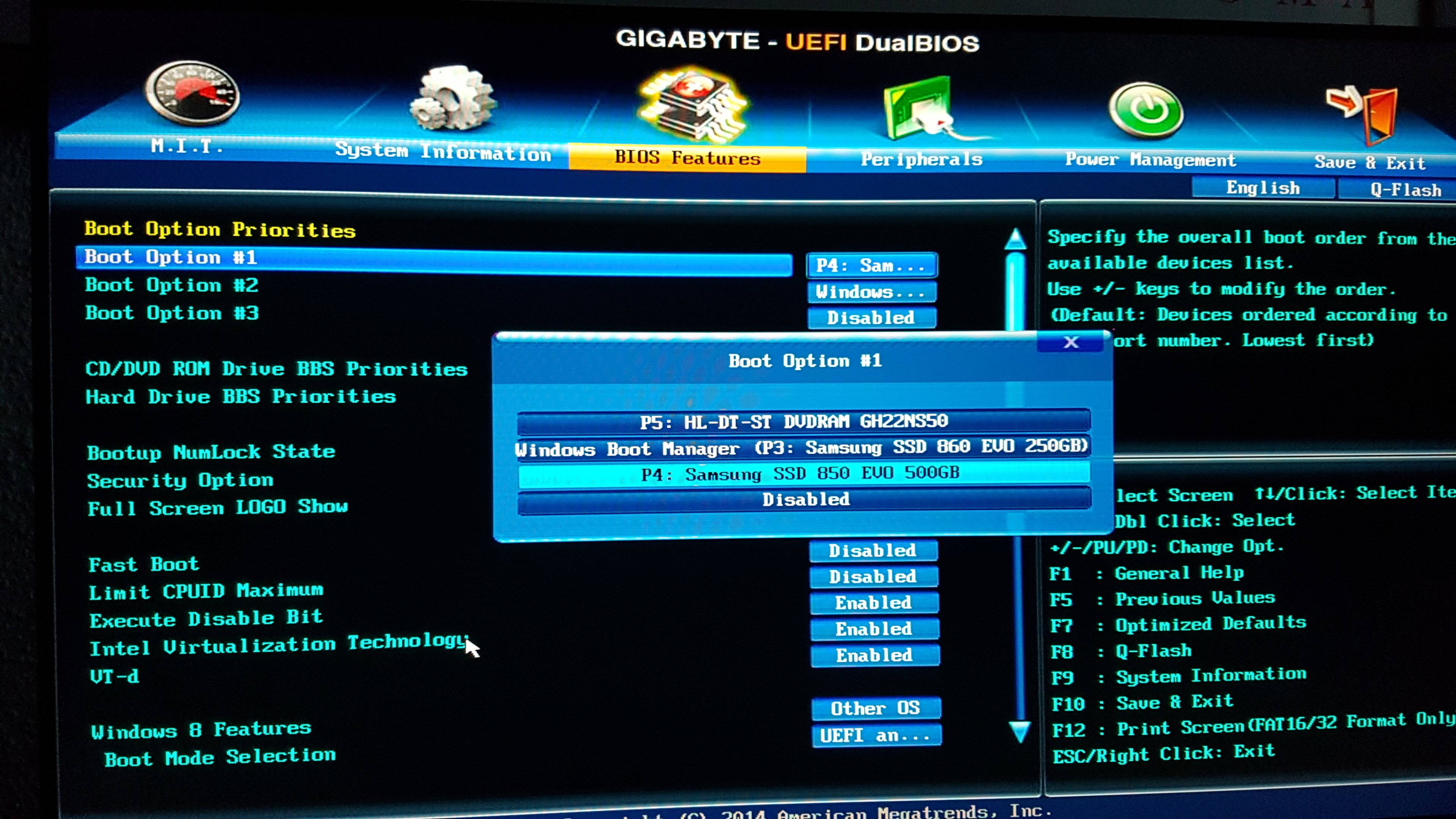

ich habe 2 SSDs (500GB und 250GB) und jeweils ein Win 10 installiert. Alles läuft soweit wie ich es mir vorgestellt habe bis auf diese Kleinigkeit:
Die Bootreihenfolge habe ich im Bios/UEFI festgelegt Groß vor klein (Bild 1/2). Das macht er auch - ohne Nachfrage bootet er automatisch von "Groß".
--> Erste Frage: Wieso fragt er mich nicht danach von welcher Platte er booten soll? Also eine automatisches Auswahlmenue. [In anderen Anleitungen wurde das so vorhergesagt]
(Prinzipiell verstehe ich aber, weshalb er das nicht tut....die Reihenfolge wurde von mir ja festgelegt)

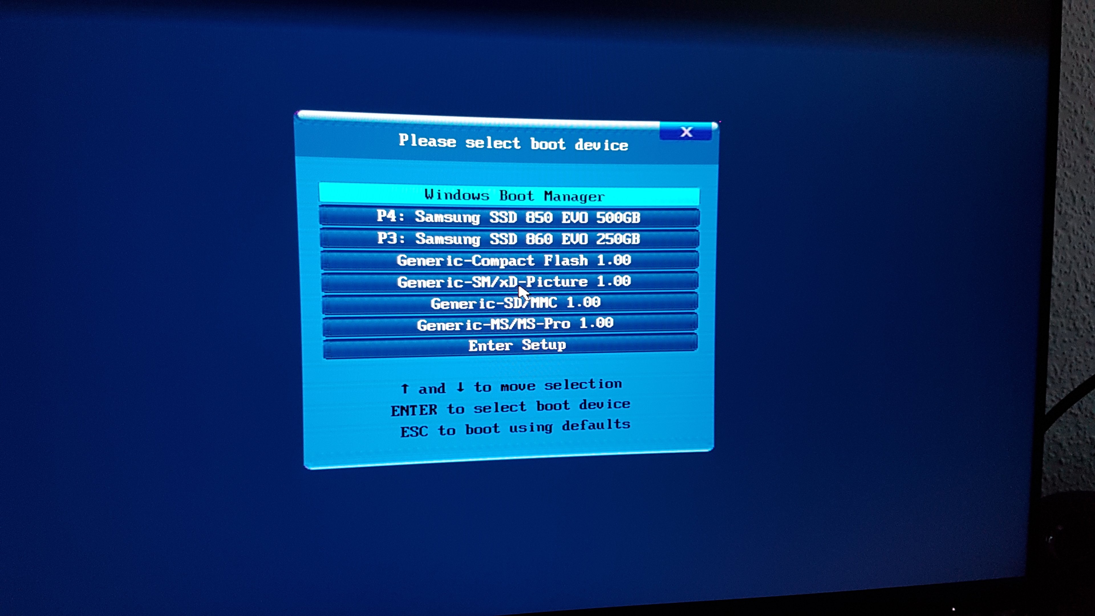

Möchte ich jetzt aber von "Klein" booten ist der bisherige Weg:
'F12' -> Bootmenue -> "Kein" auswählen -> Enter (Bild3)
Leider bootet er dann aber trotzdem von "Groß". Um von "Klein" booten zu können, muss ich im Bios jedesmal die Bootreihenfolge ändern, und das kann ja kein Dauerzustand sein.

Du musst den Windows Bootmanager wählen und der stellt Dir die Bootauswahl zur Verfügung.
@areiland
Hi danke für die Antwort. Leider macht er das aber nicht.Wenn ich den Bootmanager auswähle, sucht der für mich "Klein" aus - aber er gibt mir keine Auswahlmöglichkeit.
-> Siehe Bild 1 oder 2, da steht im Bios "klein" in Verbindung mit dem Manager...falls das etwas zu sagen hat.
Prinzipiell löst das aber mein Problem. Danke :D

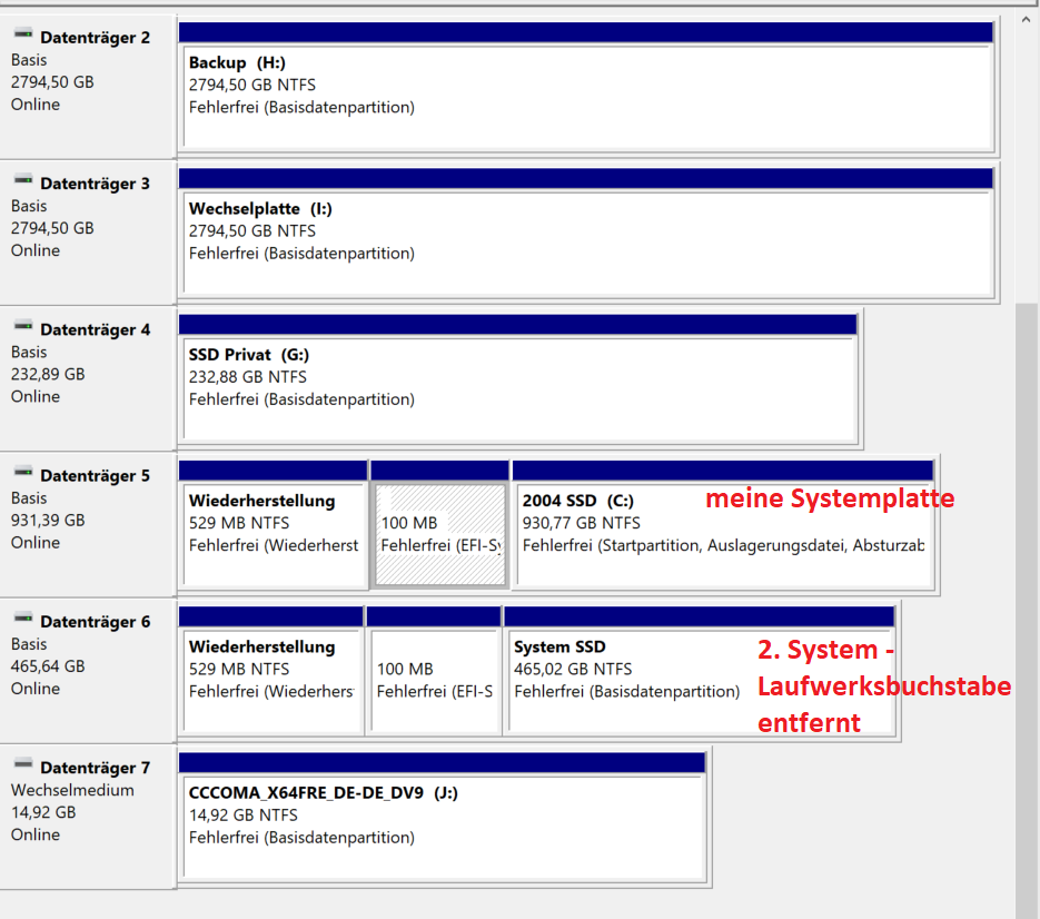

Zu dem Thema habe ich bemerkt, dass die andere Platte [klein] im Explorer von Groß zu sehen ist. Ich befürchte durchaus, dass das zu Problemen führen könnte. Wie "nehme ich sie denn weg"?
VG
Skunk
Einfach in die Datenträgerverwaltung (Rechtsklick auf das Windows Symbol und Datenträgerverwaltung auswählen). die Platte des anderen Systems suchen und dann den Laufwerksbuchstaben des anderen Systems wegnehmen ...
Im anderen Windows System das gleiche durchführen ...
