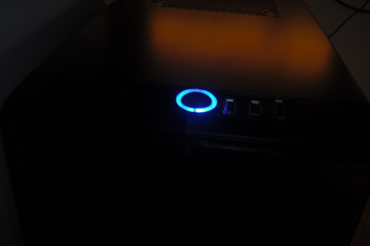

Moin zusammen,

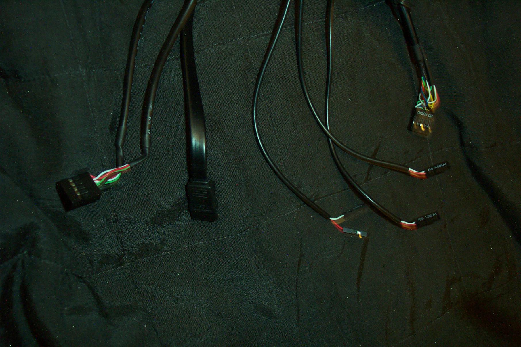

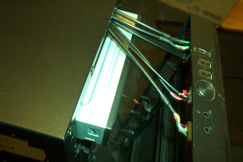

Der erste Schritt besteht dann darin, alle Kabel die zum Frontpanel führen vom Mainbord abzukoppeln. Das sind stadartmäßig (von links nach rechts auf dem Bild) die Kabel für Front-USB, (E-)Sata, Power-LED, Reset, Powerswitch und Audioconnector.

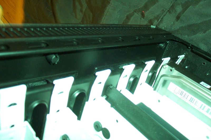

Die erste Schwierigkeit ist das Frontpanel zu entfernen. Es ist links und rechts über jeweils drei Noppen im Gehäuse verankert. Wenn man mit einem kurzen Ruck genau auf höhe der Noppe seitlich am Lüftergitter des Fronpanels zieht, solle es sich a der Stelle lösen. Wenn nicht, kann man auch die beiden Laschen der Noppe im Gehäuseinneren zusammendrücken.
Dann wird das Frontpanel abgezogen. Da die Kabel noch hängen müsst ihr die jetzt durch das Gehäuse und alle Öffnungen nachführen bis sie frei sind.

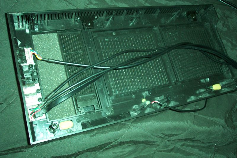

Dann habt ihr das Frontpanel vor euch liegen (auf dem Foto is der Powerknopf schon weg).

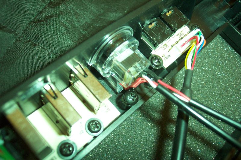

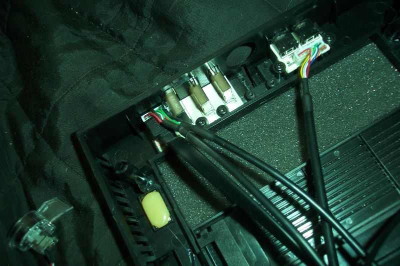

Um der Powerknopf zu lösen müsst ihr erst die zwei kleinen Schrauben (3. und 4. von Links) lösen und dann den schwarzen Plastikriegel herauruckeln (lasst auch vom Bild nich irritieren, das ist nach dem LED Tausch, sieht aber fast gleich aus). Übrigens, um die USB Anschlüsse zu tauschen muss man die linke Platine raus schrauben und dort die USB3 Anschlüsse auflöten. Dass folgt dann im Detail später.
Das sieht dann so aus:
Aus diesem transparenten Plastik sollte sich die Power-LED jetzt leicht raus ziehen lassen, evtl. müsst ihr ein bisschen den Kleber abkratzen.

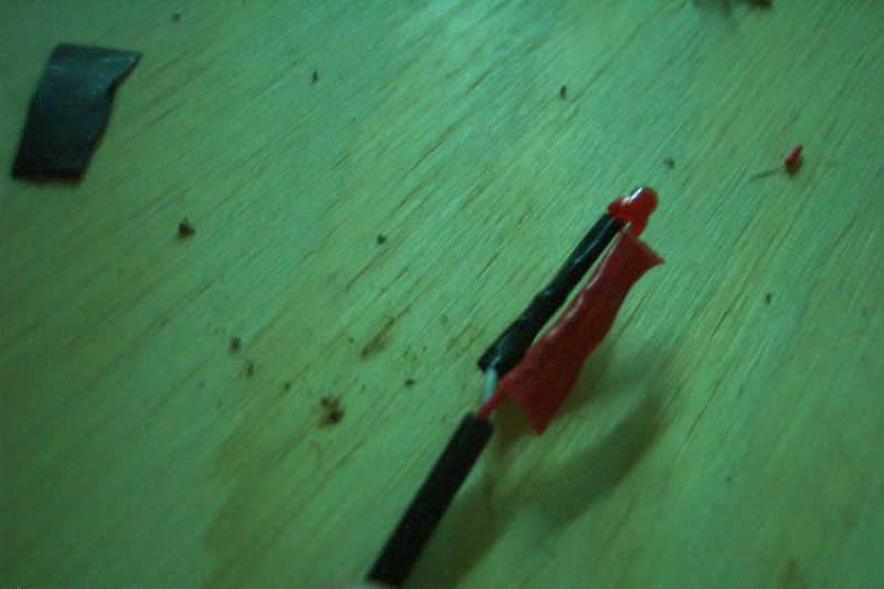

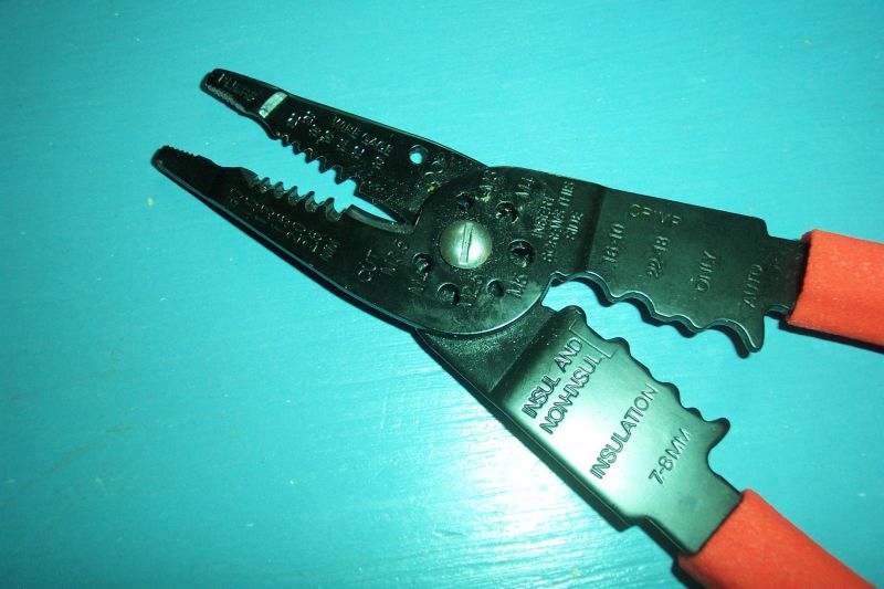

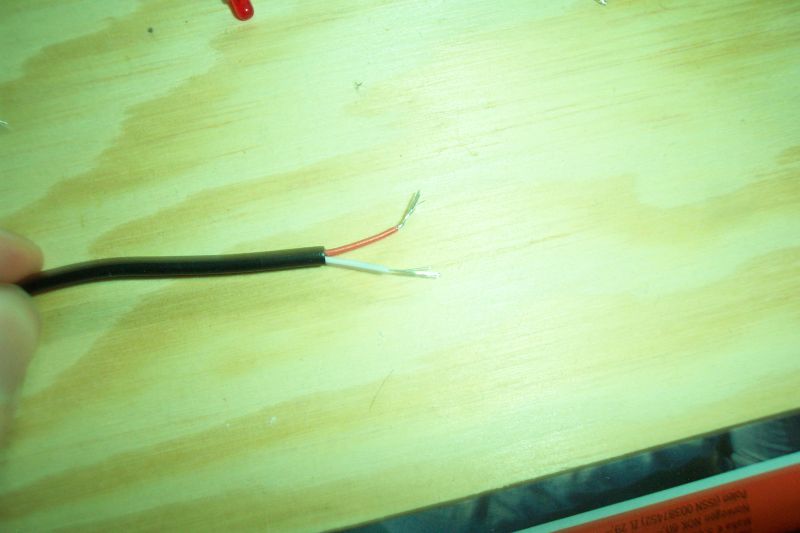

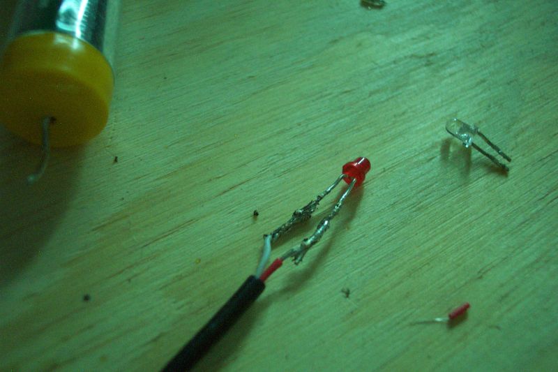

Die Verbindungsstelle von LED und Kabel ist mit schwarzem Gummi umwickelt, das muss mit einer spitzen Schere aufgeschnitten und abgezogen werden. Danach löst ihr die Lötstellen zwischen Kabel und LED mit einem Lötkolben. Ich empfehle die Kabel mit einer entsprechenden Zange noch ein stückweit ab zu isolieren. Ohne so eine Zange ist das bei 0.8mm Drahtstärke schwierig.
Die neue LED dann einfach anlöten. Der lange Sockel (+) muss dabei an das rote Kabel (+).
Rechts im Bild ist btw. die alte LED.
Wenn ihr keinen Lötkolben habt, ist wahrscheinlich die beste Möglichkeit die alte LED kurz unter dem Kopf abzuknipsen. Die neuen LED Beine könnte man dann um die alten rumbiegen/wickeln und mit einem Tropfen UHU fixieren.
Auf jeden Fall müssen die Drähte sorgfältig voneinander isoliert werden, die werden nämlich später zusammengequetscht. Dazu einfach Fähnchen aus Isolierband über die ganze Länge des unisolierten Metalls wickeln.
Danach empfiehlt sich ein kurzer Test am Mainbord, ob die LED ordnungsgemäß arbeitet und keinen Wackler hat. Wenn alles Läuft, könnt ihr sie direkt wieder einbauen. Den Vorgang beschreib ich jetzt nicht, weil er zu 100% dem Ausbau in verkehrter Reihenfolge entspricht.

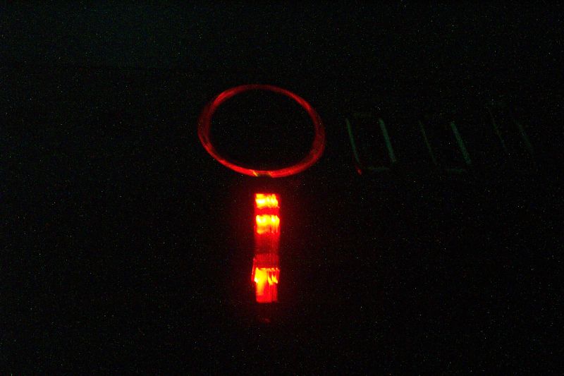

Hier das Endergebnis:

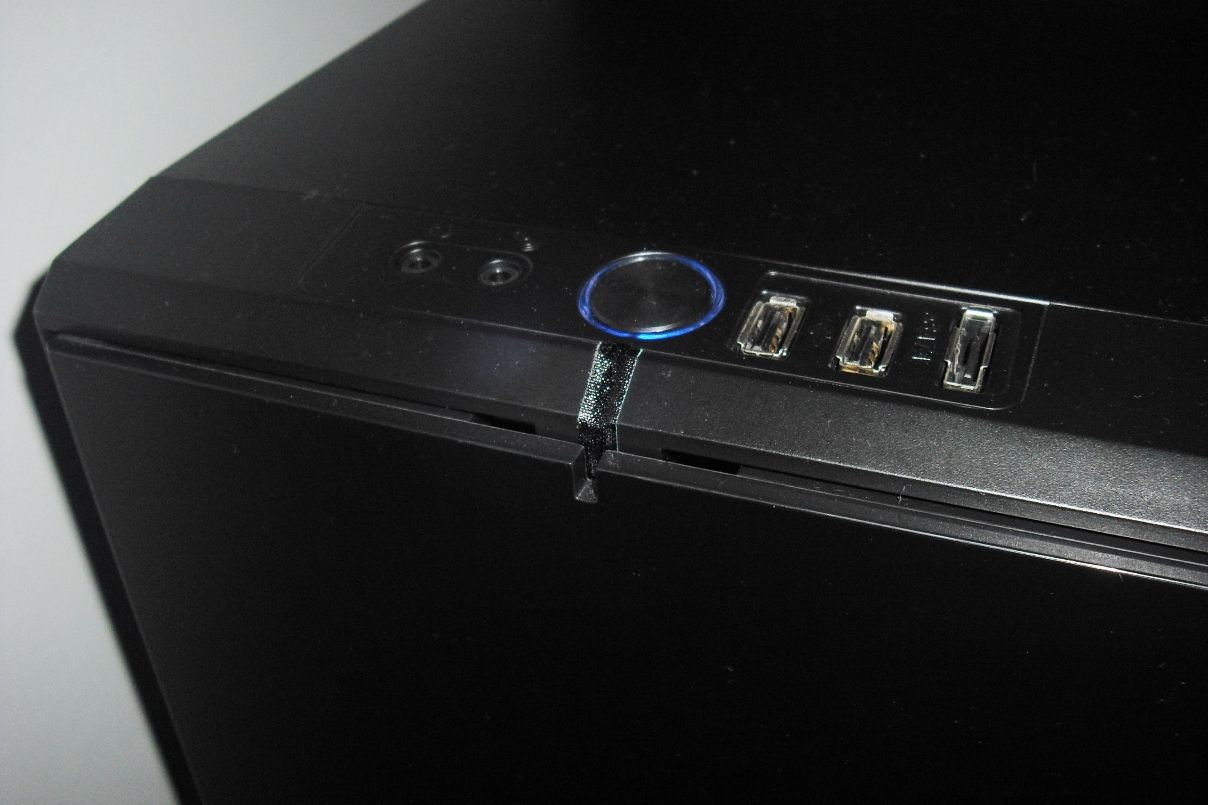

Da ich mit der LED-Farbe zwar zufrieden bin, diese jedoch als zu hell empfinde, habe ich mir eine Möglichkeit überlegt, den vorderen Teil abzudecken.
Eine für mich aureichende Methode, es handelt sich um Gewebeband, mit schwarzem Edding lichtundurchlässig gemacht:
