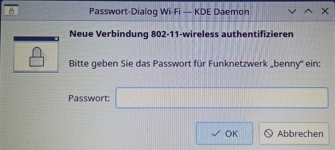

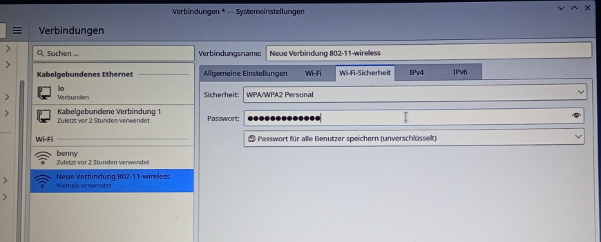

ich nutzte KDE Plasma (frisch installiert) in Verbindung mit Arch Linux.

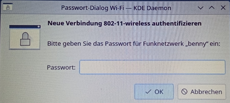

Mein Ziel ist, nach dem Start von KDE eine automatische Wlan Verbindung zu meinem heimischen Netzwerk herzustellen. Quasi ein Auto Login ins Wlan, so wie bei XFCE4 oder Windows.
Immer kommt ein Fenster "Passwort-Dialog" obwohl ich in den Wlan Einstellungen den Wlan Schlüssel eingegeben habe. Aber diese wird vollkommen ignoriert.
Frage:
wie bekomme ich ein Wifi Auto-Login nach KDE Start?
Vielen Dank für eure Hilfe
LG

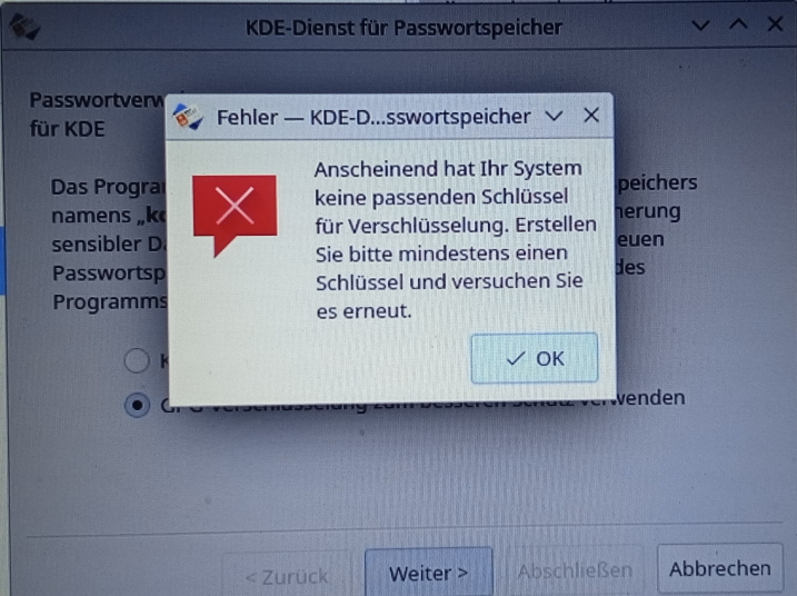

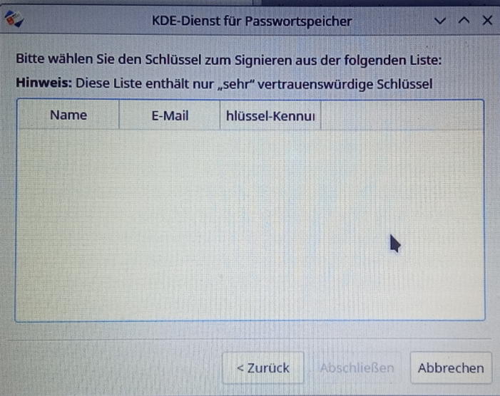

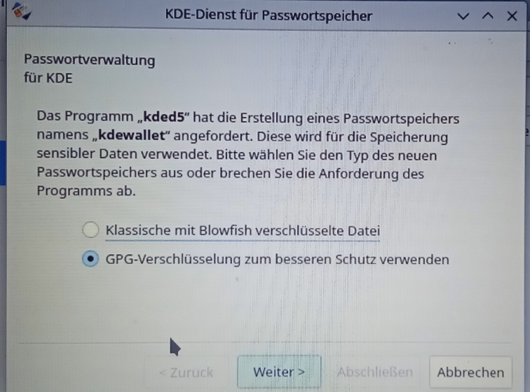

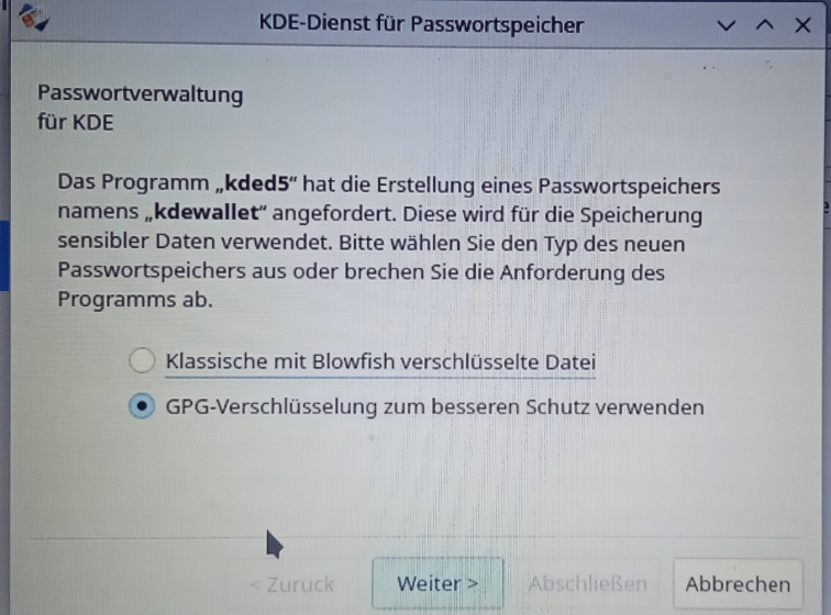

Wenn ich auf die WLan Verbindung tippe, kommt der KDE Dienst für den Passwortspeicher.
Das habe ich die Auswahl:
-Klassisch mit Blowfish ...
-GPG Verschlüsselung

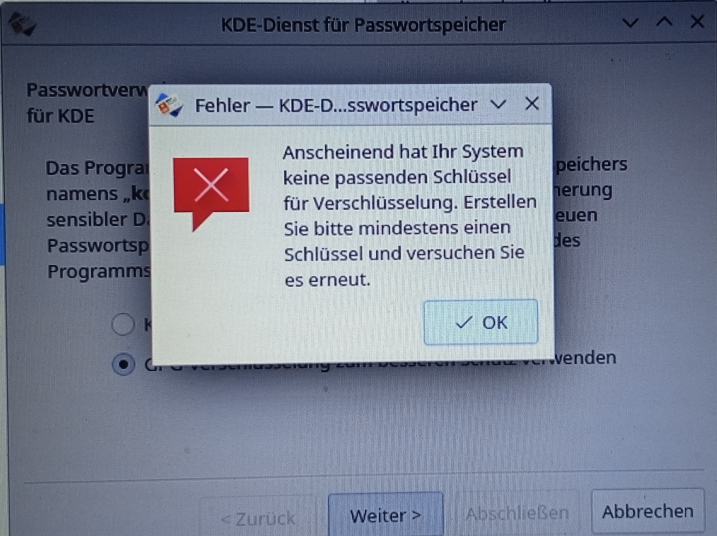

Bei beiden kommt eine Fehlermeldung:
"Anscheinend hat ihr System keinen passenden Schlüssel für Verschlüsselung. Erstellen Sie bitte mindenstesn einen Schlüssel .."
Da sterbe ich, keine Ahnung wie und woher ich so einen Schlüssel bekomme.
Kann da bitte jemand weiterhelfen?

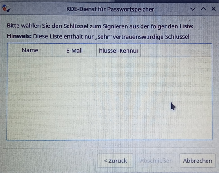

Mal ein Paar Bilder was ich meine:

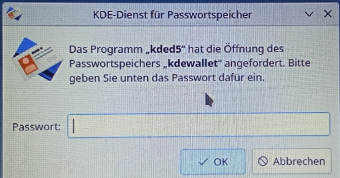

Unter Leap habe ich noch das Paket pam_kwallet installiert (keine gesonderte Konfiguration nötig), dann war Ruhe.
@rarp
Du meintest sicher: kwallet-pam

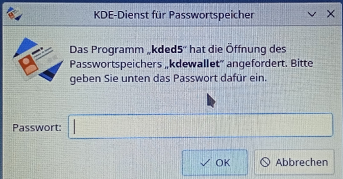

Ja, du hast Recht. Damit klappt quasi der "halbe" Autologin.
Nach Start von KDE kommt: siehe Bild und dann klappt der Autologin für Wlan.
Nun die Frage:
wie kann ich den Autologin für Wlan und gleichzeitig den Autologin für den Passwortspeicher erreichen?

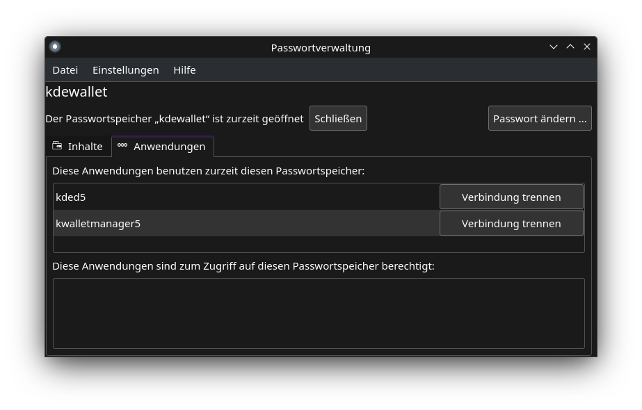

gib da mal auch das Wlan-Passwort ein.
Du müsstest diese Einträge haben wenn richtig läuft
Glaube ich habe es.
Habe in den Einstellungen -> Persönliche Informationen -> KDE Passwortspeicher -> Passwortverwaltung starten -> Passwort ändern
einfach ein leeres Kennwort vergeben.
Hoffe das war es.
