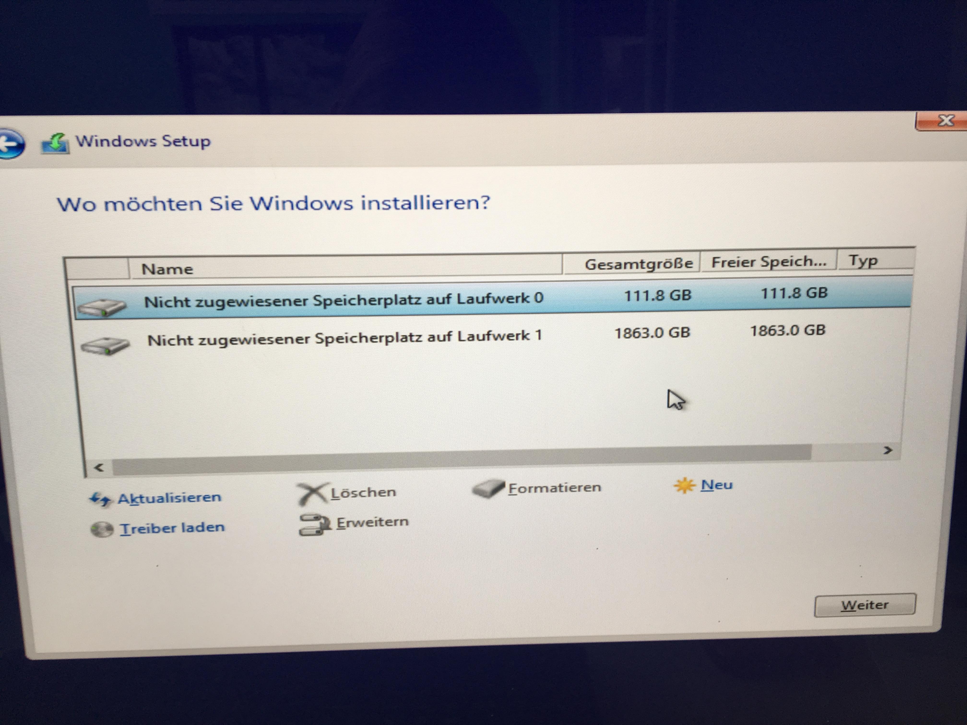

Ich habe ein Problem. Ich wollte meinen PC neu formatieren, da dass Laufwerk C viel zu wenig Platz hatte, das Laufwerk D dafür zu 3/4 leer war. Als ich meinen Computer auf die Originaleinstellungen zurücksetzen wollte, stürzte er mir (aus unklaren Gründen) bei 44% ab. Windows 8.1 war weg. Ich habe mir dann Windows auf einen Stick geladen und es so wieder auf meinen Computer gebracht. Zuerst klappte das mit der Festplatten-einteilung wunderbar. Ich konnte den gesamten nicht zugewiesenen Speicherplatz auf 2 Partitionen aufteilen. Leider habe ich dann einen Fehler gemacht und Windows auf dem D installiert anstatt C. Als ich dann erneut Windows auf meinem PC installieren wollte (wahrscheinlich hätte es einfachere Wege gegeben... Habe ich leider erst später gemerkt), wurde mir der nicht zugewiesene Speicherplatz automatisch auf zwei Laufwerke getrennt. Nun habe ich 111.8 GB für C und 1863 GB für D.(Siehe Foto)
Jetzt möchte ich jedoch D verkleinern und C auf 256 GB vergrössern.. Jedoch klappt das nicht, da der einte Speicherplatz auf Laufwerk 1 und der andere auf Laufwerk 0 ist.... Ich habe es bereits mit verschiedenen externen Programmen versucht (Paragon & Easeus), jedoch klappt es immer noch nicht...

Das sind 2 verschiedene Festplatten bzw. SSD und HDD so wie das aussieht. Das kann man nicht sinnvoll zusammenfassen.
Der Speicherplatz ist auf 2 unterschiedlichen physischen Geräten.
Du siehst schon dass da Laufwerk 0 und Laufwerk 1 steht? Das sind 2 verschiedene Geräte.
So wie es aussieht hast du eine 128 GB SSD und eine 2 TB Festplatte. Da kann man nix schieben ...
Glaube du kämpfst gegen Windmühlen. Du hast nämlich 2 Datenträger. Die kann man nicht zusammen kleben. Wenn eins eine SSD und das andere eine HDD ist, wäre ein RAID auch .... lass es!
Du wirst eine 128 GB SSD und eine 2000 GB HDD haben. Siehe Datenblatt von deinem PC.
Du hättest dir damit dein gesamtes Vorhaben sparen können. Wenn du C größer haben willst, dann kauf eine neue, größere SSD.
Gebe meinen Vorrednern recht. Aber ein Neukauf muss nicht zwingend notwendig sein.
Man kann auch mit 120GB Haushalten. Einfach die Dokumente, Dateien nur auf C verknüpfen und auf der großen Speichern, sowie Programme/Spiele bei denen es nicht auf die SSD Geschwindigkeit ankommt auf der großen speichern.
Dann passt das im Normalfall auch ganz gut.

Vielen Dank für all eure Antworten! Das komische an der Sache ist ja, dass es beim ersten Versuch geklappt hat... Der gesamt nicht zugewiesene Speicher wurde zusammen gefasst und ich konnte ein 256 Gb grosses C erstellen... Da ich aber Window ausersehen aufs D installiert habe, musste ich den Vorgang wiederholen.. Und erst da hat es mir den Speicherplatz auf die zwei Laufwerke aufgeteilt... Das kann ich also gar nicht mehr rückgängig machen?
Du hast vielleicht ein Software RAID0 Laufwerk mit einer SSD und einer HDD gebaut. Das ist wahrscheinlich möglich, aber eine sehr sehr schlechte Idee: die langsame HDD bremst die schnelle SSD völlig aus.
Installiere Windows auf die SSD, lass Windows bzw. den Intel Treiber die SSD rein als Cache nutzen (schlechte Idee), oder kauf für 75€ eine 250GB SSD. Das sind deine 3 sinnvollen Möglichkeiten.
128GB verwenden und zur Installation am besten die HDD abklemmen, damit der Bootmanager nicht auf der HDD landen kann (HDD defekt = System defekt).

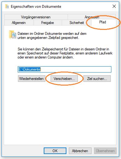

Nach der Installation die HDD wieder anschließen und in Windows in den Eigenschaften der Ordner Musik, Bilder, Dokumente, Downloads, etc. den Pfad verschieben. Erstellst auf D: die entsprechenden Ordner und verschiebst den Pfad/die Verknüpfung dorthin.
So wird alles automatisch auf der HDD gespeichert und die SSD bleibt zu einem großen Teil frei.

Mach den Rechner auf. Sind da eine HDD und eine SSD? Dann geht es nicht
Schau in dein Datenblatt, was sind da für Laufwerke gelistet?
Wenn du natürlich Windows auf dem falschen Datenträger, nämlich auf der 2 TB HDD vorher installiert hast, klar kannst du dann ein 256 GB großes Laufwerk erstellen ;).
Auch der Speicher, der angezeigt wird passt haargenau. 111,8 bekommt man bei einer 128 GB Platte angezeigt, und die 1863 bei einer 2 TB Platte.
Eine 2 TB Platte, die tatsächlich 1974,8 anzeigt, wäre ungewöhnlich.
