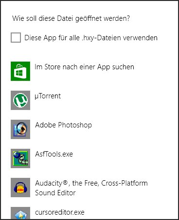

Soweit ich weiß, fragt einen Windows immer beim 1. Mal nach dem Programm, womit man eine Datei öffnen möchte, man muss nur auf "Weitere Optionen" klicken.
Wenn man in dem Dialog das Häkchen beim Standard rausnimmt, fragt Windows danach auch brav wieder nach einem Programm..

Doch, auch Windows 8 - nur scheinbar nicht wirklich bei jedem neuem Dateityp...
EDIT:
Das sind dann die Dateiendung, die man bereits mit "Öffnen mit..." angefasst hat.
Mit Regedit einfach die Dateiendung unter
HKEY_CURRENT_USER\Software\Microsoft\Windows\CurrentVersion\Explorer\FileExts
löschen und der erweitere Auswahldialog zeigt auch wieder das Häkchen.

Egal ob du Doppelklick oder "Öffnen mit..." verwendest, kannst du dir über "Erweiterte Optionen" beim 1. Mal immer aussuchen, ob er das Programm als Standard verwendet soll. Wenn du dass einmal gemacht hast, kann man die Zuweisung leider nicht mehr zurückziehen - das war aber auch in alten Windows-Versionen so oder ähnlich...
