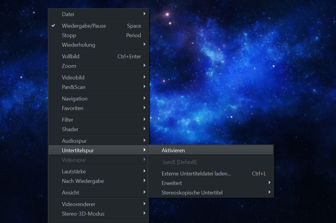

Also wenn ich im Kontextmenü die Untertitel deaktiviere, dann merkt der sich das für immer (auch wenn das Programm geschlossen wird) bis man es manuell wieder aktiviert ("Aktivieren" abwählen).
Ja schon, aber ich möchte ja nicht vor jedem Filmstart die Untertitel überprüfen und de- bzw. aktivieren müssen (je nachdem ob Forced Untertitel vorhanden sind oder nicht).
Das geht natürlich schon aber ist nicht Sinn der Sache. Ich möchte die Untertitel ja nicht gänzlich loswerden.
Er soll einfach nur die 'forced' aktivieren und falls keine vorhanden sind, keinen Untertitel aktivieren.

versuch mal programm starten dan ansicht - Obtionen - Widergabe
dort bei untertitel forced eingeben
