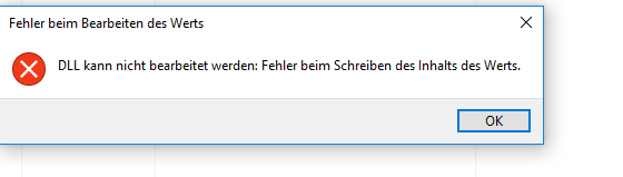

@smagjus also in der registry dieses - vor der dll setzen meinst du?
Und dann werden keine Treiber mehr fuer die Grafikkarte etc geladen, aber sicherheitsupdates schon?
Dann werden generell keine Treiber mehr über Windows Update aktualisiert/installiert. Alle anderen Updates laufen wie gewohnt.
Nimmt man das Minus wieder weg, läuft alles wie gewohnt.
Ich kann das irgendwie nicht ändern, Windows lässt das nicht zu. Da kommt immer Folgende Meldung wenn ich das - davor mache.
Deswegen der Umweg über RegOwnershipEx bzw. mein Hinweis auf meine englische Übersetzung. Dir fehlen die Rechte zum Bearbeiten des Schlüssels, weshalb das Tool hilfreich ist.
Ah okay das hab ich übersehen gehabt. Danke habs so gemacht und es funktionierte.
