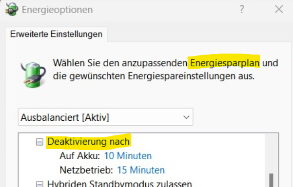

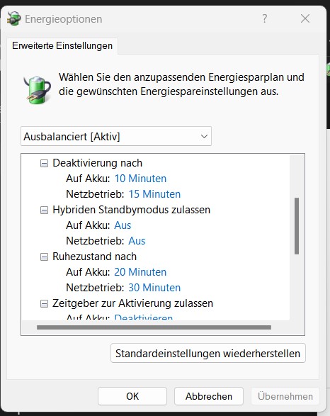

Bei meinem Laptop unter Windows 11 habe ich den automatischen Standy-Modus ("Deaktivierung") nach 10 Minuten und anschließenden den Ruhezustand nach 20 Minuten eingestellt (s. Screenshot). Standby funktioniert, aber danach geht er nicht in den Ruhezustand (und der Akku ist dann irgendwann leer). Ich bin für jeden Tipp dankbar.

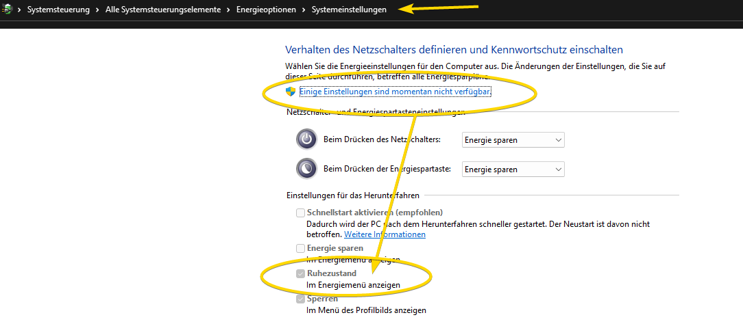

Doch, der Ruhezustand ist aktiviert. Ich kann ihn manuell im Power-Menü anwählen und wenn er nicht aktiviert ist, dann erscheint er auch in dem Energiespardialog nicht.

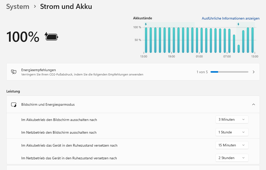

Ich würde in den Einstellungen auf System > Strom und Akku gehen und dort die gewünschten Einstellungen vornehmen:
(Im Bild, das sind meine Einstellungen.)
@SuperHeinz: Ja. "Deaktivierung" bedeutet Standby, und das soll nach 10 Minuten Angehen. Und wenn dann weitere 10 Minuten ohne Aktivität verstrichen sind, soll er in den Ruhezustand gehen.

@SuperHeinz: Habe gerade in der alten Systemsteuerung die Standardeinstellungen wiederhergestellt und dann wie von die beschreiben in den Win 11 Systemeinstellungen die Einstellungen mal auf 1 und 2 Minuten gestellt. Komischewrweise gibt es da gar kein Standby, sondern nur Bildschirm aus und Ruhezustand. Funktioniert zwar, aber was dort als "Ruhezustand" bezeichnet wird, ist offen sichtlich nur Standby und nicht Hybernate. Der Rechner geht zwar aus (Lüfter schaltet ab), aber ist nach Einschalten sofort wieder da. Wird als Ruhezustand genannt, ist aber Standby. Komisch.

@Imautohuttraege: Es wird noch lustiger, wenn man sich auf der Seite Strom und Akku die Energieempfehlungen anschaut. Vorsicht beim Anklicken, es ist schwierig, die einzelnen Menüpunkte in den jeweiligen Einstellungen zu finden, um da was rückgängig zu machen.
