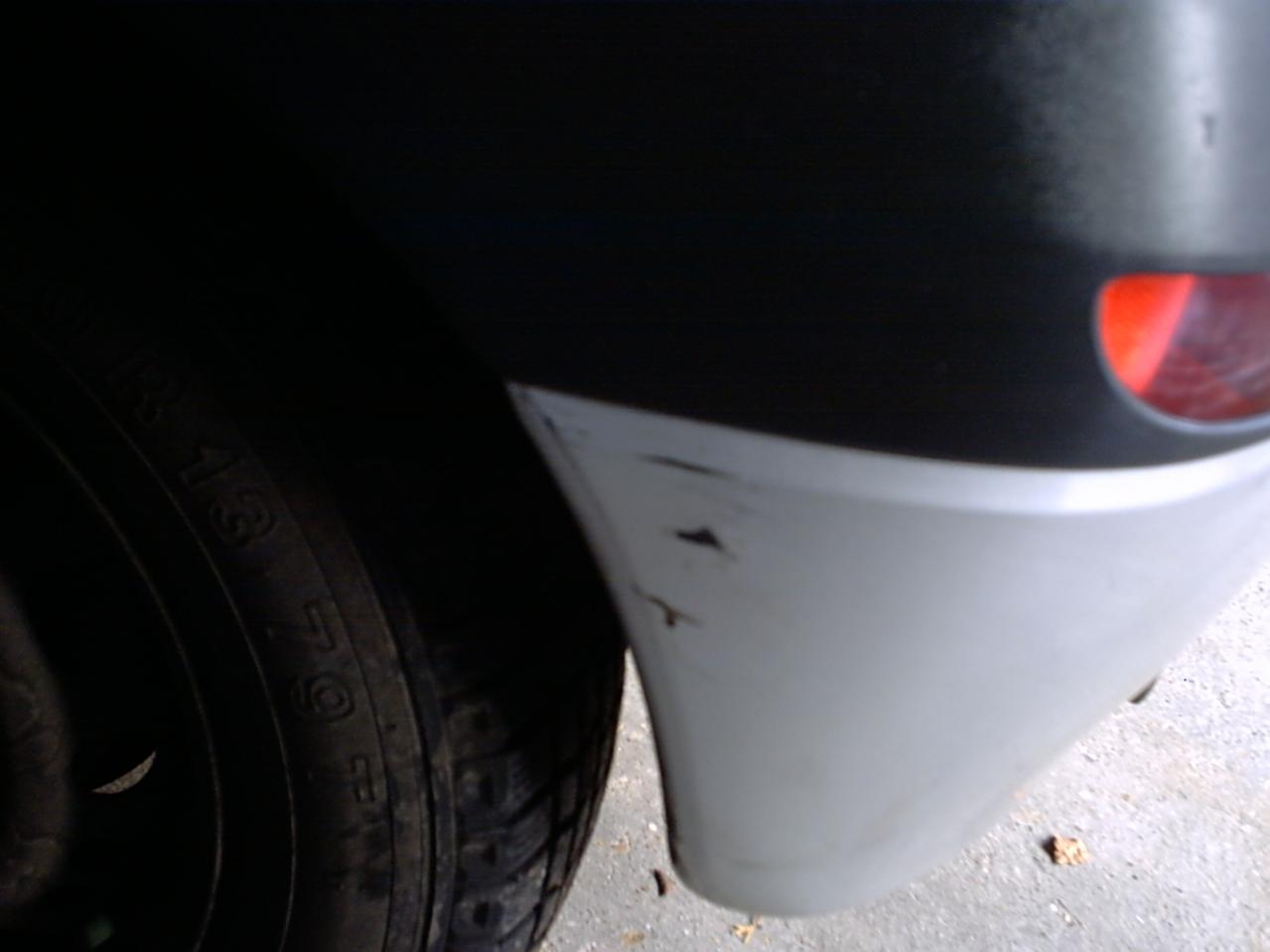

gestern wurde mein Auto (Opel Corsa C) von einem Mädel beim Rückwärtsausparken angefahren als ich gerade in eine Parkbucht einfahren wollte. O-Ton Fahrerin: "Ich habe Sie nicht gesehen".
Der entstandene Schaden: siehe Foto anbei.
Die Gegenseite hat den Schaden schon der Versicherung gemeldet.
Im Grunde ist es kein großer Schaden, keinelei Dellen oder sonstiges. Nur eben die Kratzer.
Wenn es lackiertes Metall wäre, wäre es kein Problem, jedoch handelt es sich um eine Plastikschürze.
Nun die Frage: Kann man Plastik lackieren oder muss das gesamte Teil ausgetauscht werden?
Damit ich alles noch während des Urlaubs auf die Reihe bekommen, fahre ich Heute Mittag beim Autolackierer vorbei um mir einen Kostenvoranschlag zu holen.
Wollte mich im Vorfeld jedoch erst informieren, bevor ich dort aufkreuze.

Corsa C, mein Metier
Wenn keine Delle drin ist, wird das gespachelt und geschliffen, danach beilackiert. Finito
Ist die Stoßstange gesplittert oder verformt - wäre das was andres.
Wenn du der Dame etwas an Kosten sparen möchtest, montierst du die Stoßstange selbst ab und wieder dran - sparst dir en bissle was an Kosten beim Lackierer. Falls du wissen möchtest wie das geht, schreib mir ne PN.
Über den Daumen ~130-150€ + Montage 40-50€
Lohnenswert wäre evtl. auch noch "Smart Repair" - bei dem kleinen Schaden auf jeden Fall möglich.
Das dürfte noch billiger werden, weil explizit nur die Stelle repariert wird. Das macht aber nicht jeder Lackierer - musst du dich erkundigen.
Das kann man anschleifen, spachteln und überlackieren.
Ich schätze so 120 Euro beim Lackierer.
