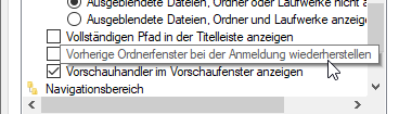

Ggf. folgende Option aktiv?
Zu finden unter Explorer -> Ansicht -> Order und Suchoptionen ändern

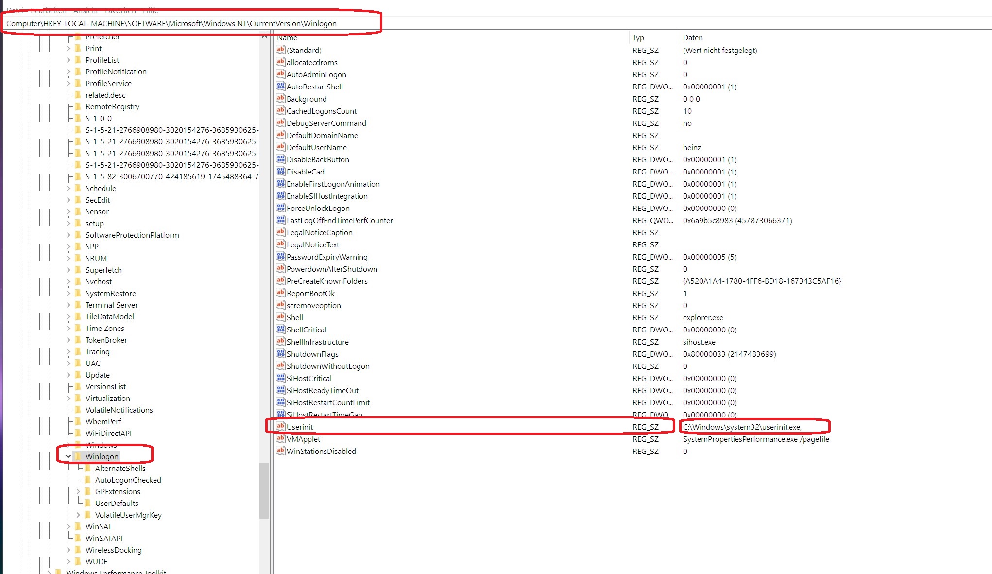

Du sollst den Registry-Editor starten (Rechtsklick auf Start > Ausführen >regedit: ok) und dich zu dem genannten Zweig durchhangeln, und schauen ob das dort so steht:
Auch das Kommazeichen am Ende dran?
