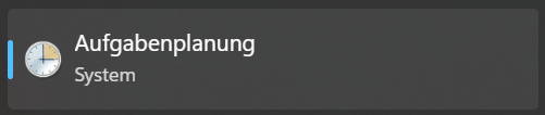

  • "Aufgabenplanung" bei Windows suchen.

Der Tipp mit der Aufgabenplanung war goldrichtig.
