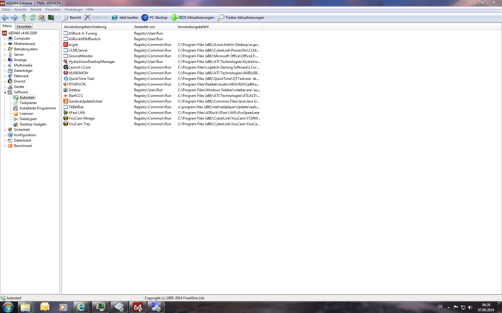

Guten Morgen Leute,
habe mir vorhin zwecks System Informationen AIDA64 runtergeladen.
Seit einiger Zeit braucht mein Rechner etwas länger als zu Anfang zum Hochfahren.
Dachte mir, schaust erst mal ins Autostart Programm. Ordner "leer"
Jetzt bei AIDA64 sehe ich aber, dass wohl Programme vorhanden sind. Was ja auch einigermaßen logisch ist.
Kann mir jemand sagen, wie dieser Unterschied zustande komm?
Und kann ich über AIDA die Programme aus`m Autostart löschen?
Ich kann sie wohl aus dem Fester in Aida raus löschen. Sind die aber dann auch draußen?
C:\Users\Andy\AppData\Roaming\Microsoft\Windows\Start Menu\Programs\Startup
Über diesen Pfad habe ich im Autostart Orner geschaut und ihn leer vorgefunden.
Wie immer Danke für eure Tips
Grüsse aus Mannheim

Das ist der Inhalt des Starmenü.
you cam + quick time denke ich kann raus.
manche weiss ich besser drin lassen, andere sagen mir garnichts

laut deines Bildes, kannst du folgende Autostart Programme deaktivieren bzw. löschen:
ASRock A-Tuning
CLMLServer
Quicktime Task
StartCCC
SunJaveUpdate Scheduler
TKBellExe
YouCam Mirage
YouCam Tray
evtl. den Hydravision Desktop Manager sowie Sidebar sind meiner Meinung nach geschmacks sache, kannst deaktieveren oder auch nicht...
