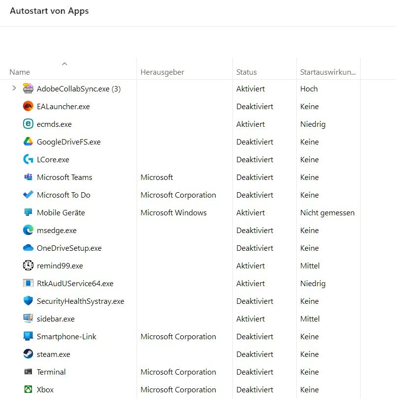

Was jetzt auffällt ist, die sehr lange Startdauer von 2 Programmen, welche mit dem alten RAM relativ kurz nach Hochfahren da waren. Nunmehr dauert das bis zu 1 Minute. Also keine große Sache, es interessiert mich nur, ob das Verhalten normal sein kann.
Mein Virenscanner ESET startet so schnell wie gewohnt aus dem Autostart, die beiden Spätzünder sind zum einen das Gadget "8GadgetPack (sidebar.exe)", zum anderen ein Terminplaner "Reminder 99". Weitere Autostarts sind nicht auffällig (siehe Screenshot).
Die lange Startdauer ist unabhängig davon, ob Im BIOS XMP aktiviert ist, oder nicht.

Was soll der Screenshot genau belegen? Adobe ...?

Du hast ja keine "wirklichen" Probleme, sondern siehst nur irgendwo (wo?), dass irgendwas im Hintergrund länger zum starten braucht. Das kann so sein, vielleicht scheint es aber auch nur so und hat mit der HW-Änderung gar nichts zu tun.
